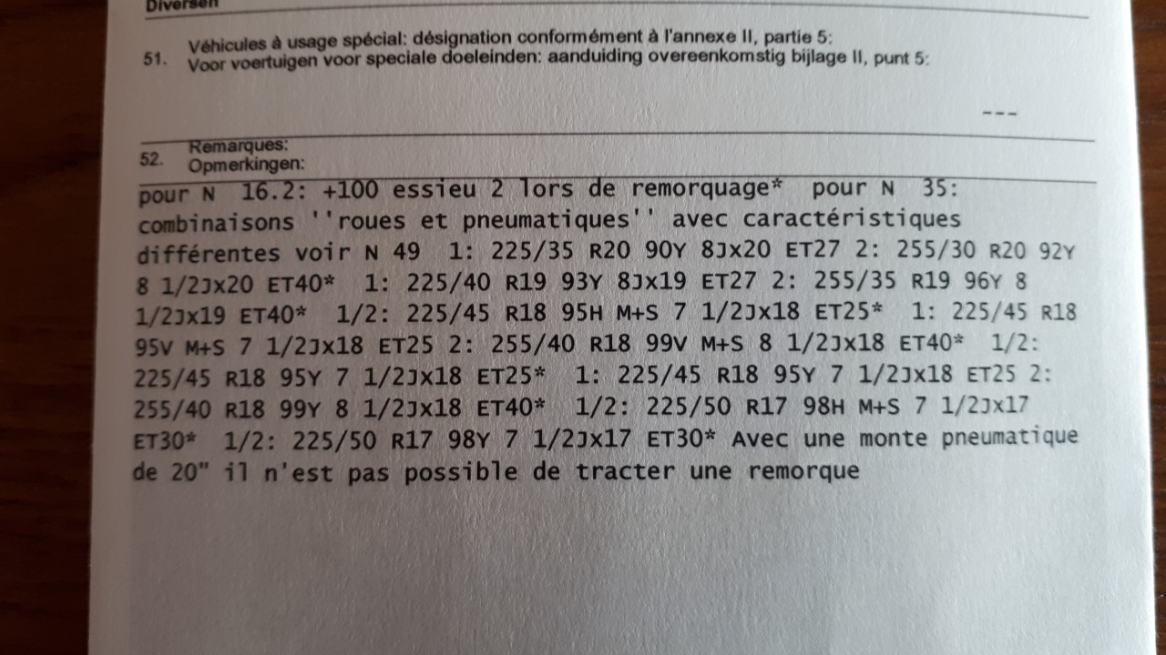

Il vaut peut-être mieux vérifier directement chez BMW...

Voici comme promis...
