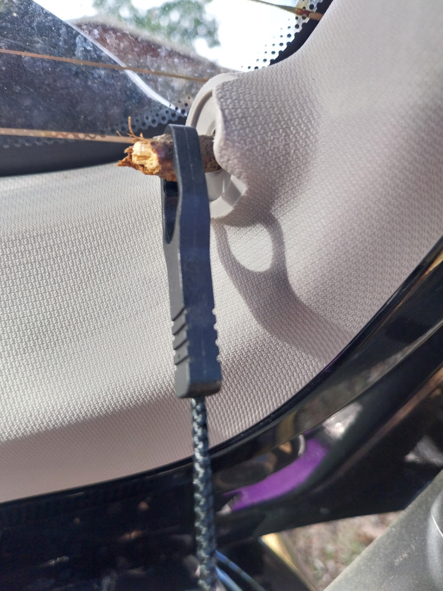

J'ai le crochet de la plage arrière cassé à gauche et et à droite il me manque le clip dans le hayon pour accrocher le crochet de droite qui li n'est pas cassé c'est balot !

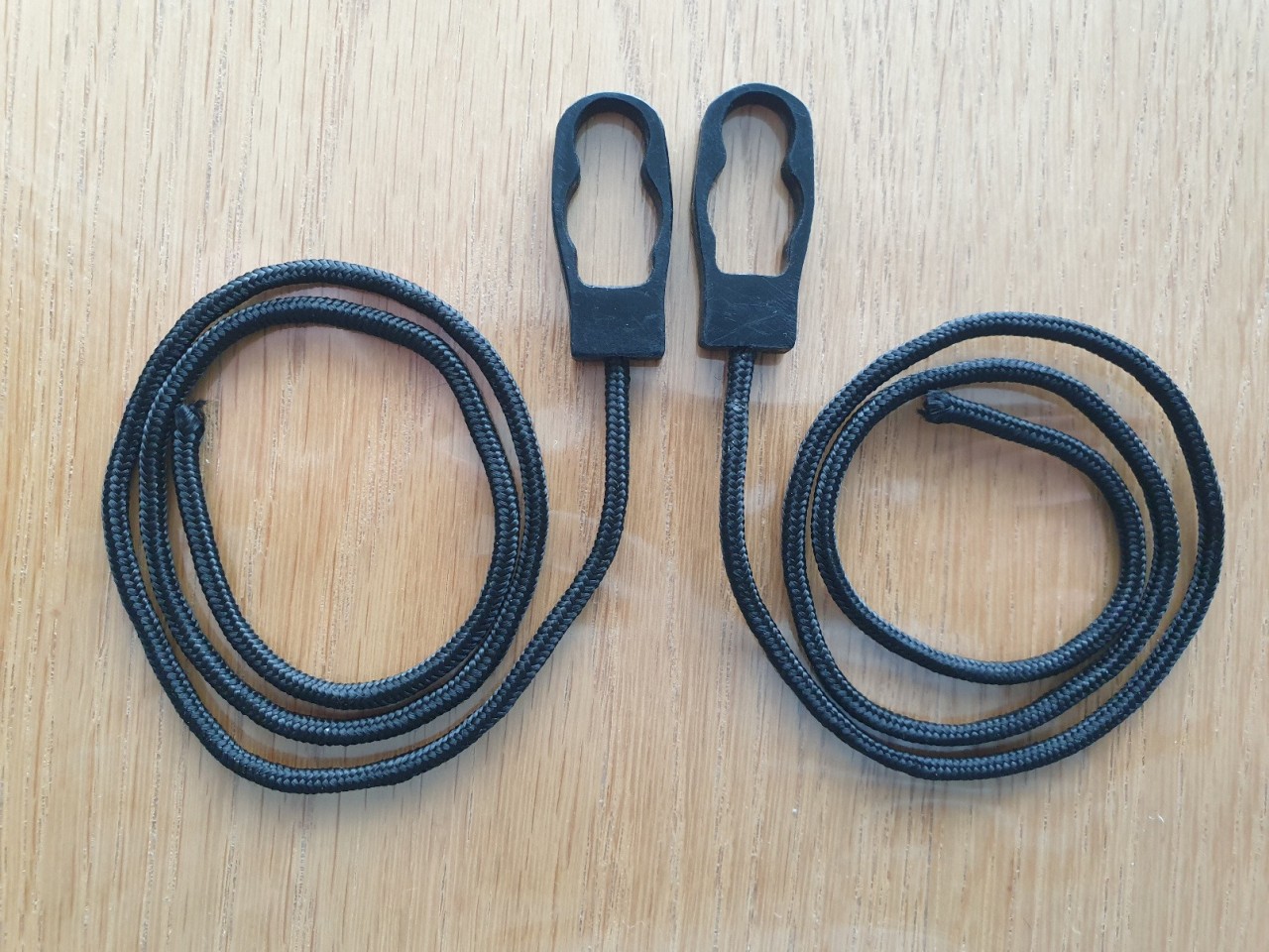

Cordelettes reçues et moulées dans mes attaches 3D.
Le rendu est bon
Il me reste à étudier le moyen de fixation à la plage arrière.
Moi j'aurais ces 2 cordons je percerai la plage arrière au niveau des amortisseurs en caoutchouc et je ferai un nœud. Il y a rien perdre vu que BMW propose de changer toute la plage !

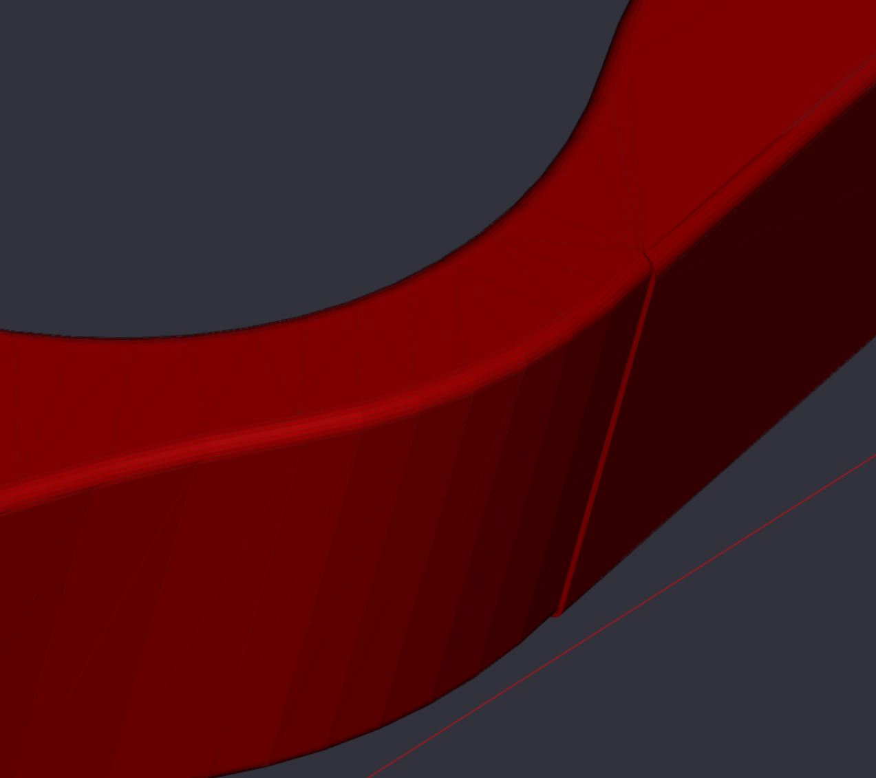

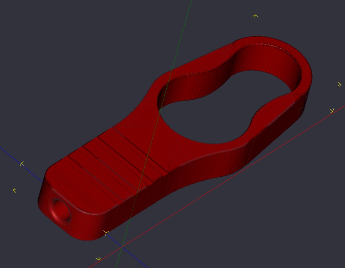

Oui, j'ai le fichier, je regarde ca ce soir!
La corde pourra être collée directement dans son percage a l'aide d'une colle époxy noire...aucune raison que
cela ne tienne pas!
Je n'oublie pas le fichier, je le prépare pour le week-end
Le Delrin ou POM-C n'est rien d'autre qu'un plastique avec une très bonne résistance mécanique et qui s'usine très facilement car il est prévu pour cela!

Voici mon bricolage au camping en attendant une solution plus pérenne. Pour mémoire mon crochet de gauche est cassé et à droite je n'ai plus le support intégré dans le hayon
