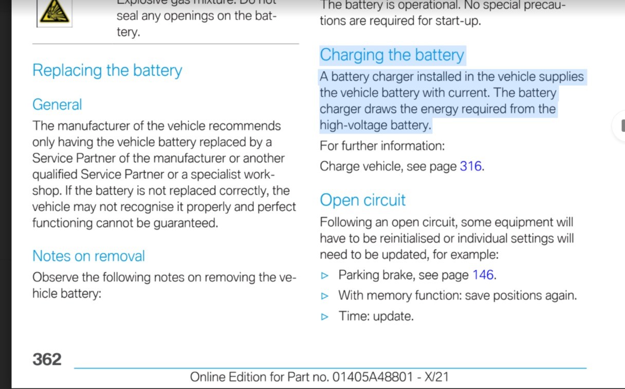

ça y est, avant même d'avoir ma i4, j'ai la réponse définitive à ma question et je n'aurai pas à faire de tests compliqués : la batterie 12V est rechargée en permanence par la batterie de traction comme sur la TM3. Cela semblait logique et évident mais encore fallait-il en avoir la certitude
une copie du manuel utilisateur de la i4 :
Messages : 20461
Re: Maintien alimentation prise 12 V
@fraben
Le fait que la batterie haute tension recharge la petite 12v ne faisait pas vraiment de doute puisqu’il n’y a pas d’autre source à bord.
Par contre cela ne répond pas à ta question initiale ou tu demandais si la prise 12v est alimentée en permanence.
