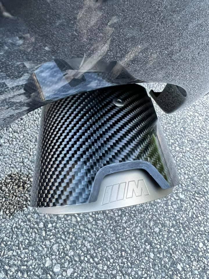

J'hésite beaucoup entre un full tube de chez cobra ( pas mal de vidéos sur les groupes anglais ) et le Remus race en non résonned ( je pense partir sur lui pour écouter ma raison :lol!: )
Je voudrais juste savoir si je peux garder mes embouts M Perf sur cet échappement, quelqu'un connait il le diamètre de ces sorties ( origine BMW ) ?
Remus semble être en 102 mm :

Silou a écrit : 22 janv. 2022, 13:04
90mm
100 mm pour une 135i.
Parfait merci,
Cela veut dire que ca irait :Top:

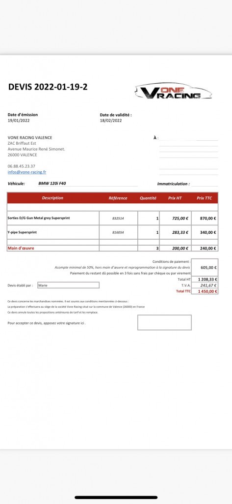

Pour ma part je vais partir sur une ligne supersprint, juste après le FAP donc changement des silencieux, normalement pas de reprog à faire du coup.
Je te met ci joint le devis, je vais partir sur une full tube et donc changement aussi des sorties échappement en noir comme j’ai prévu d’avoir sur ma 120i avec le shadow Line étendu, mais je vais me renseigner pour voir si je ne peux pas garder ceux d’origine…
On se tient au courant ? ;)

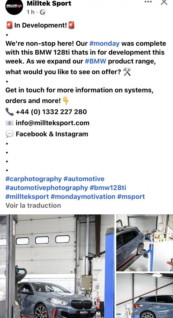

James2a a écrit : 22 janv. 2022, 13:39
Contacts pris avec les différents préparateur de ma région, les marques n’ont pas développé pour le moment d’échappement spécifique pour la BMW 128 ti .
ça ne devrait plus tarder.
Cependant, une ré programmation de calculateur oui a priori obligatoire.
Cordialement
je viens de voir passer cela sur Facebook pour info :
