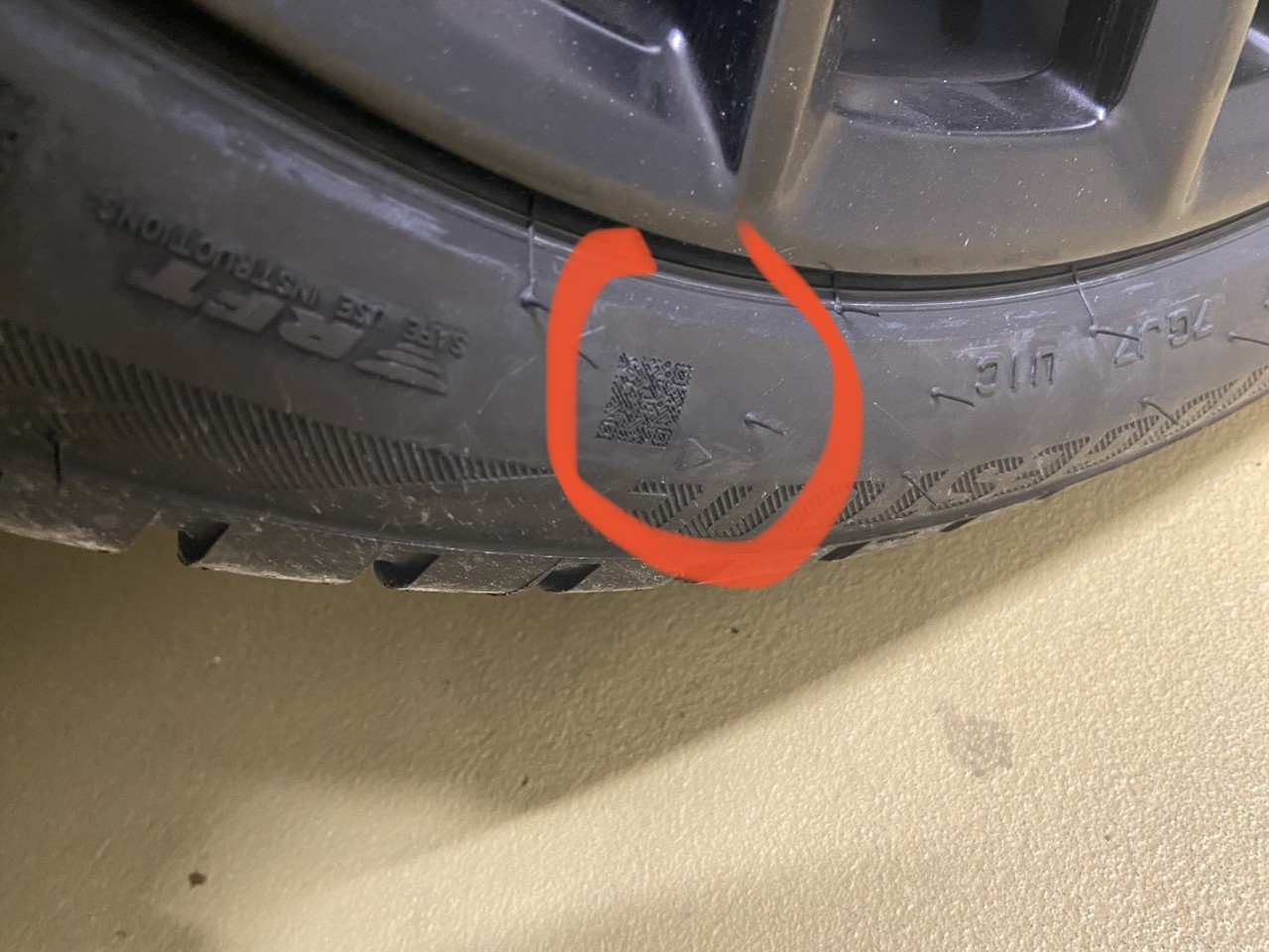

Mon qr code
Mes pneus neufs datent de 2 jours
Messages : 14723
Re: Reconnaissance automatique des pneus
:top: Merci, c’est très clair sur ta photo!
Visiblement ce sont des Bridgestone RFT, et sont-ils *BMW ? Ce qui expliquerait peut-être la présence QRcode.

Comme écrit plus avant c’est pas l’app qui les reconnaît mais un flashage du QR code à la CC avec leur machine de diag… si tant est que tu as le QR…

Bonjour, je viens de regarder et non pas de QR code sur les pneus.
Messages : 14723
Donc pas de mise à jour pneus sur l’app…certainement Parceque pas saisi d’abord par la CC
