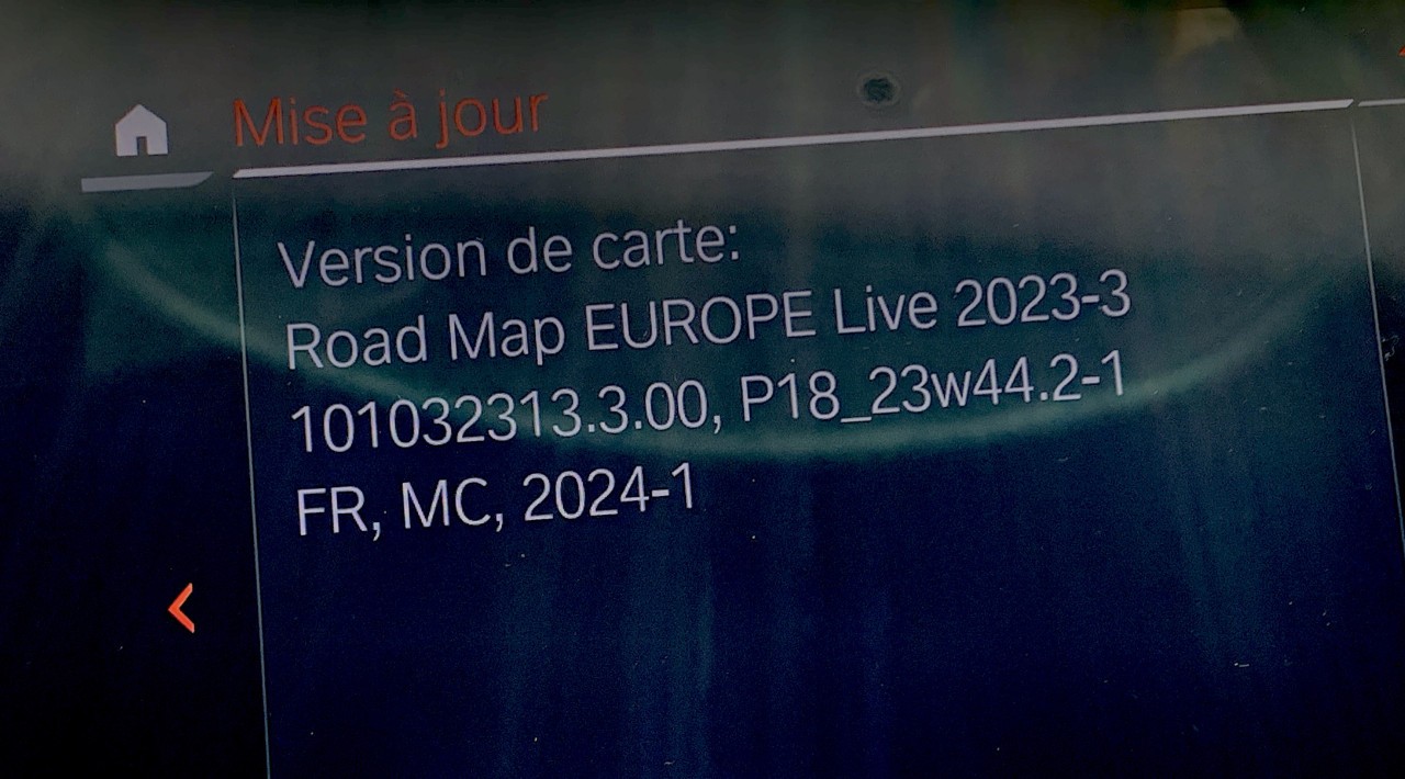

mise à jour auto hier matin pour le GPS.
sur serie 1 neuve mise en circulation le 15 javier 2024
"Nul ne verra, Nul ne saura"
ficelle36
Messages : 1986
Re: [ TUTO ] MISE A JOUR GPS -logiciel nouvelle version-
Message par ficelle36 »
@PFEN
Dans ton cas, ce n'est qu'une mise à jour partielle.
Seules les cartes France, Monaco sont en version 2024-1 (C'est d'ailleurs les seules pour la France qui se mettent à jour toute seule).
Si tu veux les cartes du reste de l'Europe à jour, il te faut passer par BMW Download Manager, le numéro de série du véhicule, Le chargement sur un ordi puis le transfert via une clé USB de 64 Go et enfin le transfert et la mise à jour dans la voiture.
Dans ton cas, tu as Europe version 2023-3 et France, MC version 2024-1.

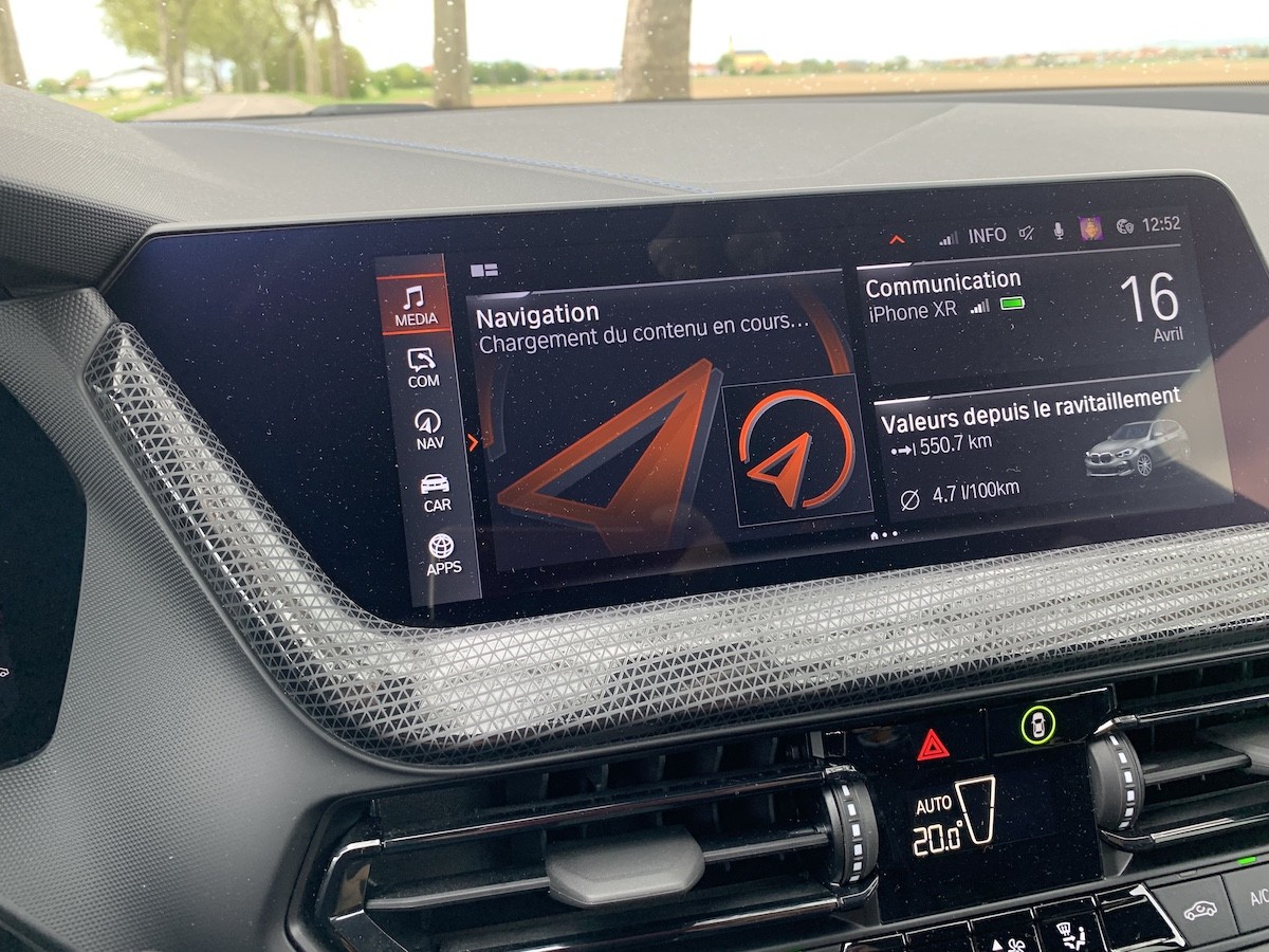

ça fait plusieurs fois que l'écran passe en "noir" total... :interroge:
deux trois minutes.. pas plus..
puis ce message apparait ( j'ai réussi à prendre une photo )
et tout redevient normal..mise à jour :question:
benoit-07
Messages : 63
Inscription : 04 mars 2022, 10:40
Voiture : 911 targa-Polo-C3-X5-45e
Localisation : 07-92-Lisbonne
Message par benoit-07 »
J'ai eu le même problème.
Depuis un mois pendant lequel je ne faisais que de courts parcours clé USB en place, il ne sortait pas de cet affichage.
Aujourd’hui, très très longue pression sur le bouton de volume (peut etre 30 secondes) jusqu’à écran noir, puis réaffichage de la carte que je ne voyais plus depuis longtemps. Accès possible aux menus carto, dont la mise a jour qui m'affiche une progress bar a 61%, qui arrive a 100% en 10 minutes.
Donc le réinit de l'edrive semble efficace...

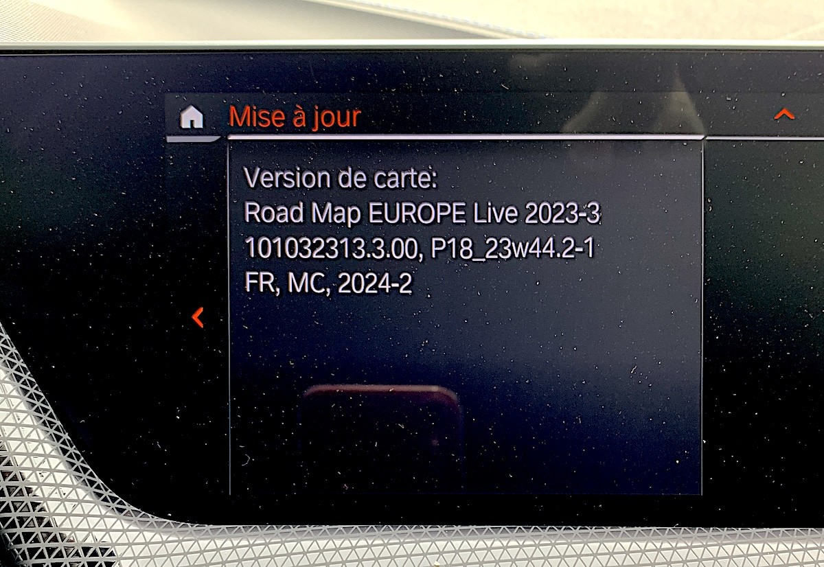

nouvelle mise à jour ce matin :yeuxciel:
je passe de 2024-1 à 2024-2 :interroge:

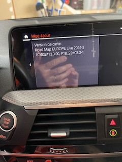

Bonjour, j’ai une question concernant la mise à jour
J’ai effectué celle de l’Europe via clé usb je l’ai installé sans souci, l’ancienne version a disparu mais la mise à jour de la France et Monaco n’apparaît pas et l’ancienne date de 2023-2
Est ce normal que je n’ai toujours pas la nouvelle version ?
Birdy61
Messages : 178
Inscription : 19 févr. 2024, 19:55
Voiture : M340i
Re: [Tuto] Mise à jour GPS -logiciel nouvelle version-
Message par Birdy61 »
Lorsqu'il y aura une nouvelle mise à jour France, Monaco celle-çi s'installera automatiquement OTA et tu la verras apparaitre en dessous de la troisième ligne sur ton écran.
:salut:
JoseR
Messages : 4
Inscription : 01 août 2024, 11:36
Voiture : X3 xdrive 20d
Message par JoseR »
Merci de votre réponse mais j’ai quand même des doutes vu j’ai vu qu’il y a eu la 2024-1et 2024-2 il n’y aurait pas t’il un souci technique ou de réglage je peux me tromper on verra
Birdy61
Messages : 178
Voiture : M340i
Les ajournements pour toute l’Europe se font par trimestre me semble-t-il et donc 2024-01,02 et 03 actuellement.
Ils sont également très lourd, une trentaine de Go, d’où l’obligation de les faire à travers une clef usb.
Les ajournements « locaux » (Fr, Monaco) sont beaucoup plus légers et donc se font ÔTA et sans interventions du propriétaire.
Lors du prochain ajournement FR Monaco tu auras un messages pour dire que la carte a été ajournée et une ligne en plus sur l’écran dont tu as posté la photo avec une référence FR, Monaco et des tas de chiffres.
