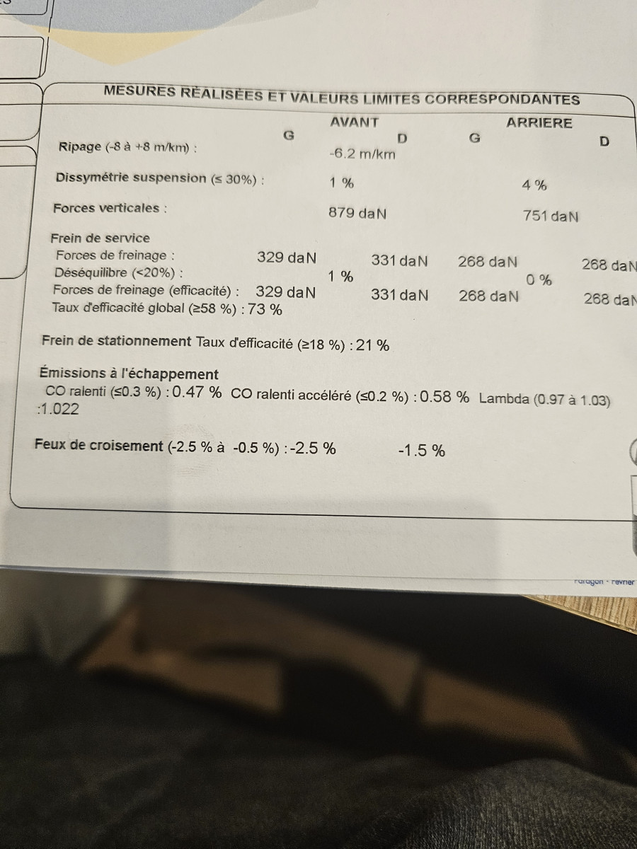

Bonjour à tous et meilleurs vœux pour cette nouvelle année :party: :smile:
Je tiens à m’excuser car du à des problèmes de santé je n’ai plus été dans la mesure de me rendre disponible et ai laissé la bm là ou elle en était jusqu’à aujourd'hui.
Du coup , aujourd'hui j’ai repassé la voiture en map stock au sp98 et ai roulé entre 30 et 40 km ainsi avant d’allé repasser le ct.
J’ai également fait en sorte de rester dans les tours pour faire chauffer le cata .
Malheureusement même en sp98 carto stock elle ne passe pas toujours pas à l’antipollution...
Le contrôleur me dit plusieurs choses :
1) de rouler plus longtemps car il se peut que ce n’ai pas suffit le peut que j’ai rouler avec au Sp98
2) de regarder peut être au niveau des lambda si elle n’est pas fichu
3) peut être voir les bougies
Voilà ce qu’il en est au jour d’aujourd'hui.
Je vous mets les valeurs ici que j’ai eu en stage 1 ethanol et en carton stock sp98 ce jour , elles sont assez similaires.
Si biensur quelqu'un a une idée je suis bien entendu preneur :top:
Merci d’avance

OK, donc c'est le CO qui est trop haut avec ou sans reprog. Et le lambda est bon.
Je ne suis pas un spécialiste, mais si je devais parier, je dirais que ton cata est mort (voire que tu as acheté la voiture avec un cata sport ou un décata sans le savoir...).
Mais comme déjà évoqué, il faut aussi éliminer les problèmes d'allumage et plus généralement de carburation (donc bougies, voire bobines et filtre à air)
Elle a combien de km ta voiture au fait ?

Salut et merci pour ta réponse surtout 300&quelques :D
La voiture à 152000 kms (il me semble de tete )
Pour ce que je peux répondre :
-Les bougies sont normalement récentes 3 mille kms mais est ce bien des vrai ngk au vue du grand nombre de contrefacon ? (Ancien proprio avec facture)
_ Les bobines je n’ai pas de facture dessus donc aucune information sur leur éventuels changement.
-La voiture n’est pas decata c’est bien le cata bmw d'origine avec les numeros correspondant dessus j’avais fait un contrôle visuelle au début de mon problème
-Le filtre a air est un filtre a air "sport" nettoyable dans la boîte à air d’origine que j’ai re nettoyer.
Du coup si j’y vais par élimination, ce serait bobine , bougies ou cata bouché selon ce que tu penses ?
Les sondes lambda ne sont pas les en cause pour toi?
Encore un grand merci de ton retour et de ton aide

Je viens de vérifier les valeurs de CO de ma M240i qui sont à 0 % que ce soit en ralenti ou bien en ralenti accéléré.
Sans être spécialiste, le fait que le demarrage à froid soit sans problème indiquerait que l'allumage dans son ensemble (bougies / bobines) est plutot en bon état.
Ta sonde lambda indique des valeurs classiques considérées comme normales.
Resterait le catalyseur comme coupable !?

Bonjour Udayan ,
Merci pour le contrôle fait sur ta voiture c'est bien de l'avoir comme donnée mais meme en stage 1 E85 comme toi c'est presque pareil à maintenant de mon coté

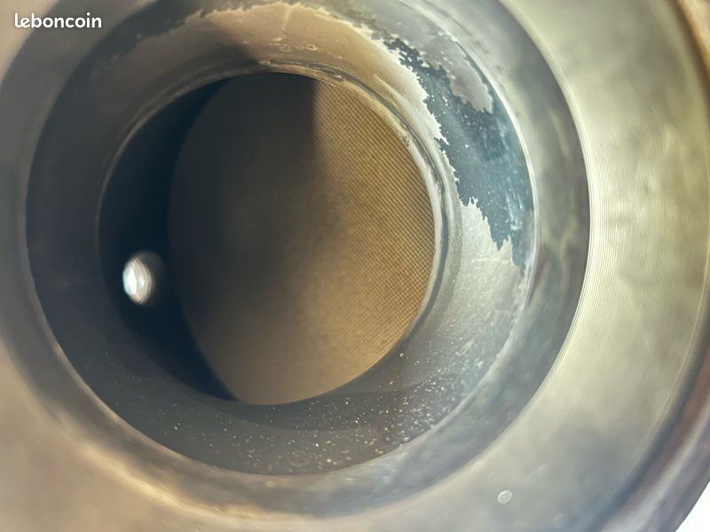

Je pense un peu comme toi étant donné ne pas avoir rencontré de messages d'erreur ou encore de problèmes niveaux performances ou même encore comme tu le dis de soucis de démarrage à chaud ou froid que ce soit en essence ou éthanol mais je sais aussi que parfois un petit rien fais bien tout foirer haha donc j'écoute et envisage un peut toutes éventualités.
Pour le cata je pense le démonter mais quand je vois les photos sur le net le cata des 135i en f20 à l'air vachement vide (on dirait presque un corps vide avec un petit nid d'abeille juste avec la lambda) je me dis qu'il doit vraiment falloir y aller avant de l'obstruer ???
Photo d'un interne de cata d'origine vue sur lbc:
Dès que la météo me le permettra et la motivation de le faire dans le froid mdr je vais déja commencer par tomber le cata et voir son état.
En tout cas grand merci des idées et échanges ca m'aide bien :)
