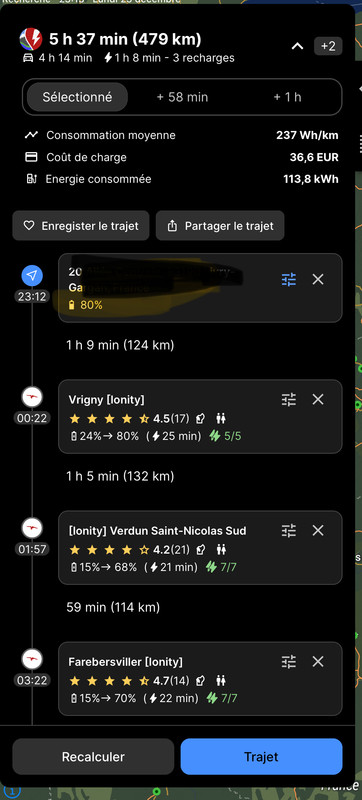

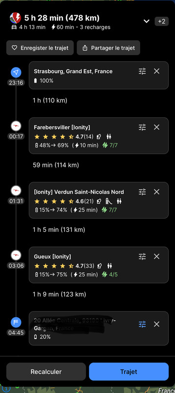

Mais en fait c’est tout à fait faisable. Voici les tests avec ABRP.

Cela amène à sortir de l'autoroute de temps en temps pour aller trouver ma borne.
Il faut voir si ces sorties/entrées ne conduisent pas à des coûts supplémentaires aux péages d'autoroute.
PS: Attention, l'adresse reste lisible sur la première image. 😉

Une simulation où on s'arrête toutes les heures...il y a une option prostate sur cette appli? 🤣
Si je ne dis pas de conneries, les bornes Ionity sont sur autoroute à de très rares exceptions près comme celle du Novotel Saint Witz qui se trouve à 200m de la sortie de l’A1.
Les noms indiqués sont juste celles de la commune de rattachement ou du nom de l’aire d’autoroute.
C’est toute la différence avec Tesla qui elles, se trouvent rarement sur autoroute.
En tout cas entre Paris et Meribel et Saint Raphael, c’est du 100% autoroute.
C’est surtout la 208 qui n’est clairement pas la plus adaptée sur ce terrain de jeu. Capacité basse, charge pas super rapide, scx mauvais… Avec une i4, c’est un arrêt toutes les 2h environ, ce qui colle avec les consignes de sécurité.
Après, ABRP a fait au mieux avec la contrainte imposée (borne Ionity only) . Et pour le coup, c’est assez cohérent car elle optimise au final les temps d’arrêt pour être sur le meilleur de la courbe. Au final 1h d’arrêt prévu, ce qui me semble pas moins bon que ce qu’à fait Isi. Mais il est clair qu’un arrêt de 20 minutes toutes les heures n’est clairement pas optimal.
