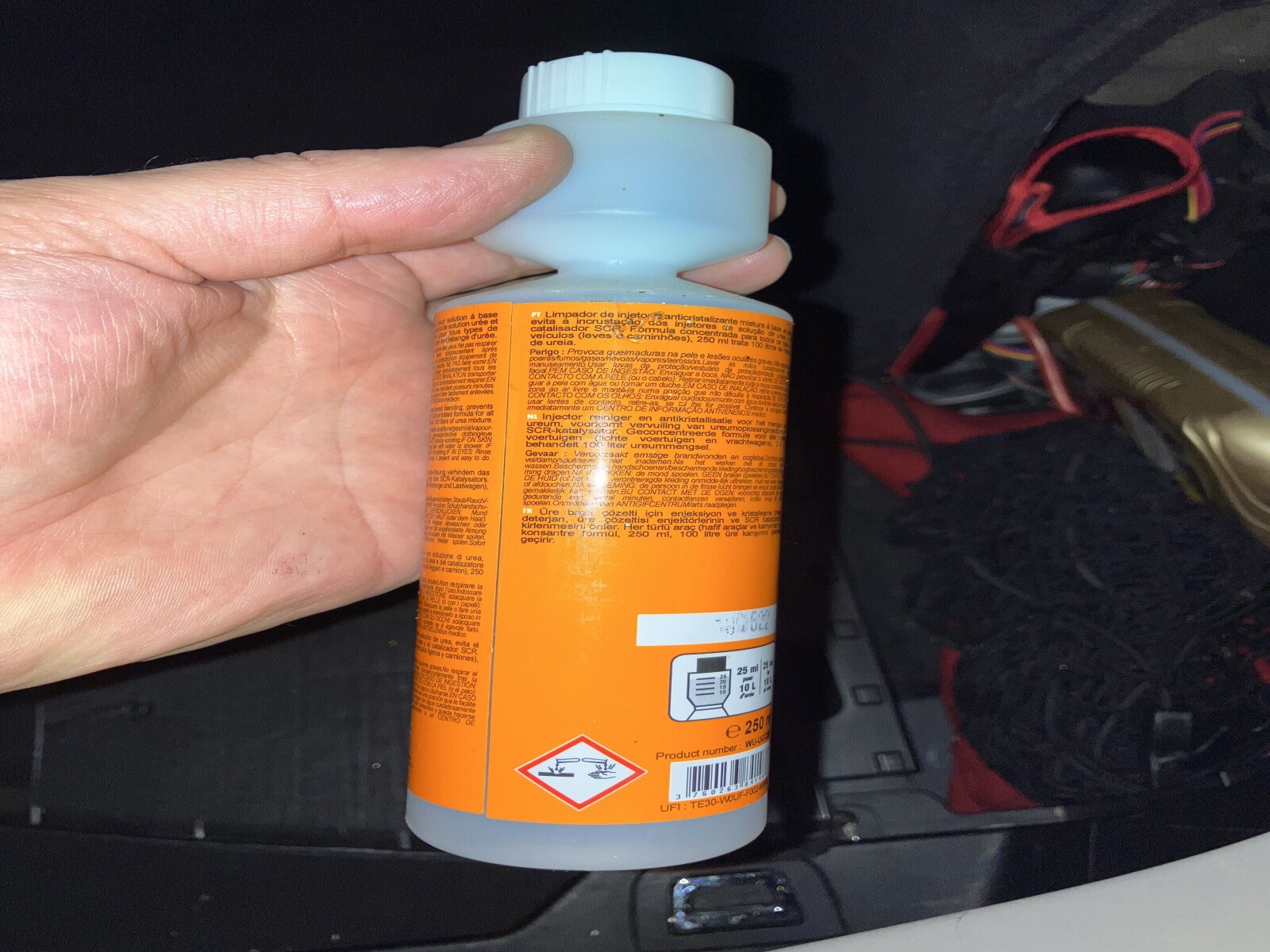

Il y a aussi une solution plus économique. :coucou:
Tu fais le plein d’Adblue à la station à environ 0,50€/L et tu ajoutes un additif comme celui-ci. :top:
Je le fait depuis plusieurs années (depuis mes problèmes avec ce système) et tout va bien.

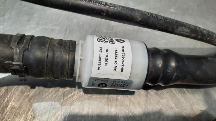

Vous savez ce que c'est cette pièce blanche ? un simple raccord, un filtre, un clapet anti retour ?
Selon la fonction de cette pièce c'est là que ça que la durite risque de coincer un peu...

Je n’ai pas ca sur mon x5!!!
Je n’ai rien entre le bouchon de remplissage et le réservoir #1

C'est juste le passage de ce truc "qui me fait peur"... si c'est un filtre ou un clapet anti-retour je risque de ne pas pouvoir passer la durite...
Ca serait bizarre que ça soit juste un simple raccord creux non ? (c'est la pièce à côté du chiffre 3 sur le schéma éclaté)

Antoine, si tu penses ne pas pouvoir utiliser les quelques litres d’adblue aussi rapidement que tu le souhaites. Vois si tu peut débrancher la durite aprés ce “filtre” ou quoi que ce soit et faire la vidange et le remplissage du réservoir #1 par ce biais (si possible sans risques ) bien sur !
Pour ma part, je n’ai eu aucun soucis car il n’y a rien sur la durite de remplissage
