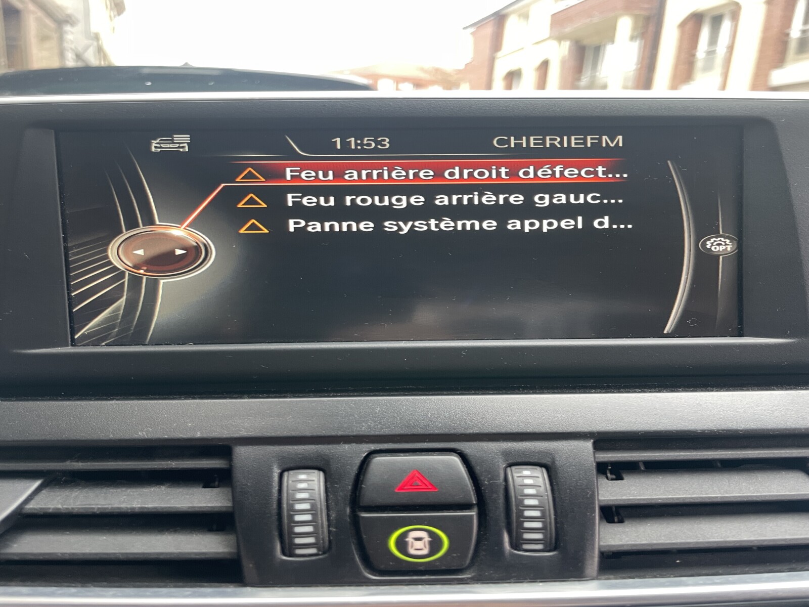

Salut J'ai le même problème que toi sauf que s'est à l'arrière... A mon avis sa doit être la platine qui est occidée
essaie avec du nettoyant contact

J'imagine une truc à la con comme toi Marvin. J'ai déjà essayer de demonter les phares, mais c'est la galère :faché:
Du coup, j'ai abandonné l'idée de trouver par moi même. La bm va partir chez un specialiste BMW pas loin de chez moi. Mais, ils sont vachement demandé, du coup, le rendez vous est fin novembre. Donc je patiente avec mon defaut.
Je vous tiendrais informé.

À la con ? ? ? Cela arrive souvent que ce soit les connecteurs qui sont oxydé c’est la plus petite des piste à écarter

C'est vraiment une panne aléatoire, donc j'imagine un faux contact quelque part dans un connecteur ou une masse.
Autant, j'aime bien bricoler, mais la, je declare forfait pour arriver à trouver cette panne, donc je laisserais faire le mécano... en espérant ne pas prendre une douille.

La voiture ne me fait presque plus les défauts. C'est vraiment un faux contact qqpart, et ca se joue quand il fait chaud surtout.

Hey voilà remplacement de batterie chez norauto :check:
Plus aucun défauts qui s'allume pour rien sauf : Bougies de préchauffage + FAP :faché:
Le mécanicien m'a dit que quand le Fap est défaut le véhicule ce met en mode dégradé et que les organes éléctrique aussi
qu'en pensez vous ? ? ? :coucou:
Car après le remplacement de la batterie ils ont fait un diag et apres celui ci tout refonctionne même le chauffage !
Sauf que quand le FAP ce remet en défaut le chauffage ce remet en froid :peur:

Alors, je viens de récuperer ma BM. Elle n'est pas réparé, et avec chance, elle leurs a fait le probleme, si j'etais bon pour attendre une autre fois et prié pour qu'elle leurs fasse le probleme.
Donc résultat des courses, d'apres eux, il me faut changer le boitier BDC. Ca devrait me couter 405 euros (boitier + un recodage du calculateur)
Le garage chez qui je l'ai amené ne peux pas encore me faire le recodage, ils pourront le faire début de l'année prochaine (apparemment, c'est une mise a jour de bm et le garage doit payer pour avoir cette mise a jour)
Suite à l'essai de ma BM, le garage me conseille de changer le palier moteur + biellette ... 600 euros :langue: ... bref, ca va me couter 1000 balles l'histoire....
