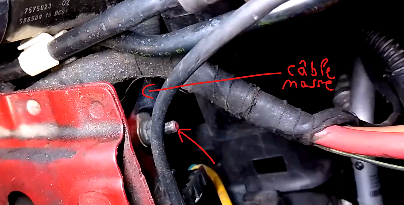

Regarde aussi si tu n'as pas un problème de masse avec une mauvaise connexion sur l'écrou prévu à cet effet

Bonsoir, sur la batterie ?

Quand tu es face à ta voiture, il se trouve sur la gauche, un peu caché.
Voici une photo avec le câble de masse qui se fixe à cet écrou. Si l'écrou se desserre tu peux avoir des anomalies avec des défauts dans tous les sens.

Bonjour, j'ai bien regardé et tout est bien fixé et connecté.
