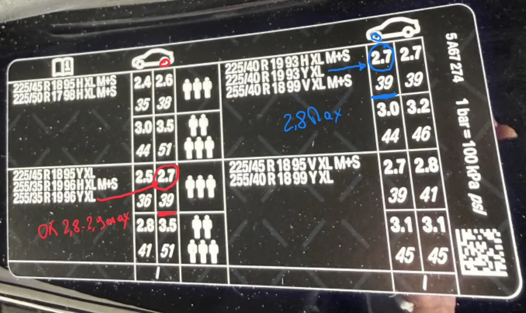

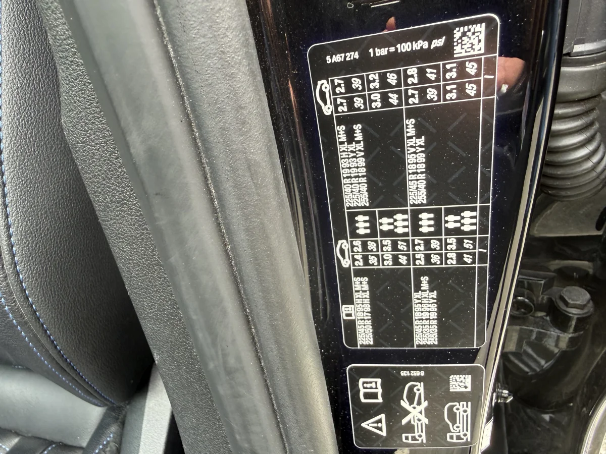

Peut-être un peu trop gonflé derrière, sachant que tu 0,3 bars voire plus en roulant vite et longtemps sur autoroute avec l’augmentation de la température des pneus, donc de l’air à l’intérieur et grâce à la physique des gaz, une dilation dans un espace étanche et augmentation de la pression, donc ton pneu peut être moins en appui au sol, notamment sur les épaules au profit du centre de la bande de roulement … d’où le flou et la réaction aux corrections.
Tu aurais une photos de ton etiquette de portière ?

Je te fais ça après le déj 😉. À savoir la photo a été prise après 5 6 kilomètres en ville.

Oui la température affichée est normale, à peine supérieure à celle de l’air ambiant … bon app

Et voilà :
Messages : 4577
Re: Goldeneye’s M340i saphirschwarz
Je suis en 225/40/19 à l'avant et 255/35/19 à l'arrière.

@Goldeneye91 tu peux être au plus bas à 2,7 de partout, donc ok pour 2,8 devant mais derriere dégonfles à 2,7 et vois ce que ca donne…

C’est vrai que j’ai souvent tendance à rouler un peu sur gonflé ça doit venir du film taxi 1 pour ceux qui s’en rappellent 🤓. J’essayerai de les baisser un peu ce weekend mais surtout de prendre la pression à froid car la c’était après roulage. Et puis au final je crois que je me fais un peu des noeuds au cerveau, elle tient assez bien la route pour mon niveau de pilotage, et définitivement le son et les envolées dans les tours de ce B58 c’est juste 😜😍😍, même si la conso moyenne vient de passer les 10 alors qu’elle était à 8,6 quand je l’ai récupéré dans le mois de mars…
