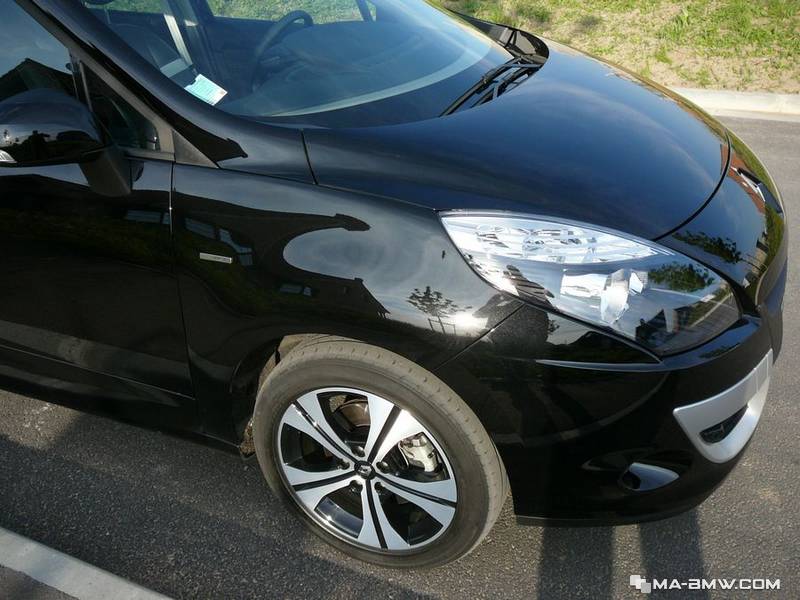

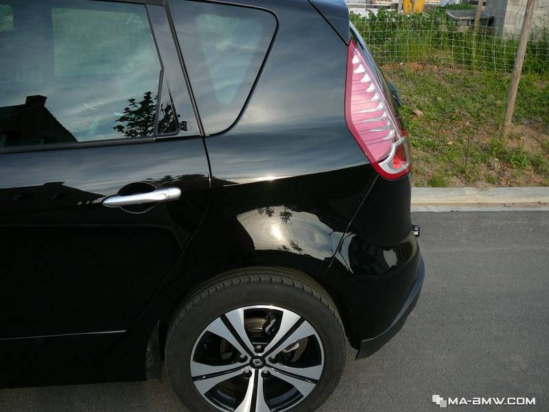

Bonsoir,
Voici les photos de mon véhicule une fois les polishs et la cire posés, encore un grand merci à Passion77 pour ses précieux et instructifs conseils.
Certaines micro-rayures sont encore visible mais c'est le mieux que je puisse faire à la main en attendant de passer commande du matériel.

je trouve le résultat déjà convainquant pour une préparation effectuée à la main, c'est quand même pas mal d'heures de travail donc félicitation pour ta réalisation :Top: :)
