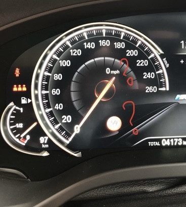

Pour speedlimit, bonne nouvelle, j’ai reçu le petit boîte hier. Il est comme ça:

samgenieur a écrit : 06 déc. 2024, 01:11
La partie supérieure est la vitesse en mph, donc version anglaise ( que tu peux sélectionner dans les paramètres de l’iDrive)
La partie inférieure est le speedlimit , qui récupère les infos dans la carte gps… donc info à relativiser , car c’est en fonction de la date de ta version de carte , et enfin , si la limite de vitesse est changée depuis la sortie de la carte , tu n’auras pas l’info ….
:Fleche: Pour @yfz450
Je pense que tu parles de la 3eme photo ….je ne sais pas si c’est codable indépendamment de la version alpina …je n’ai rien lu de tel……
