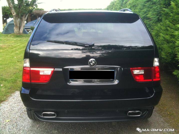

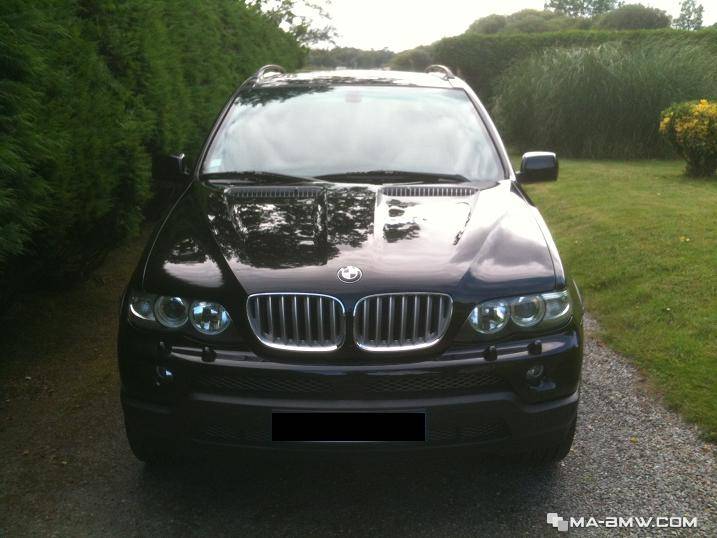

Salut passion77 :coucou: je me permet de poster quelques photos de mon X5 que j'ai bichonné aujourd'hui suite à tes excellents conseils !!! Je l'avais entièrement passé à la polisseuse avant l'hiver + cire et aujourd'hui j'ai "juste" renouvelé la cire pour le plaisir 8) ! Enfin presque car j'ai quand même démonté les 4 jantes pour les nettoyer ( ixtar + dégoudronnant ) et j'ai lavé le X à la main avec du shampoing Méguiar's plus passé la clay avant d'appliquer la cire Fusion ! Je crois que vous pouvez m'appeler maintenant passion56 :lol!:

En effet on peut en déduire qu'avec tout ça, Ton X doit être flambant neuf mais cela n'est pas très visible sur tes photos :(

Désolé mais j'ai pris les photos avec mon iphone 3... vivement l'iphone 5 en fin d'année ;) !

Ya quand même de beaux reflets! :D

bonjour PASSION56 :lol: , même si le temps n'est pas de la partie je sais que ton X est flambant et surtout bien protégé, cela me fait plaisir de savoir que quelque part c'est un petit peut grâce aux informations donnés sur le forum ;) :D
