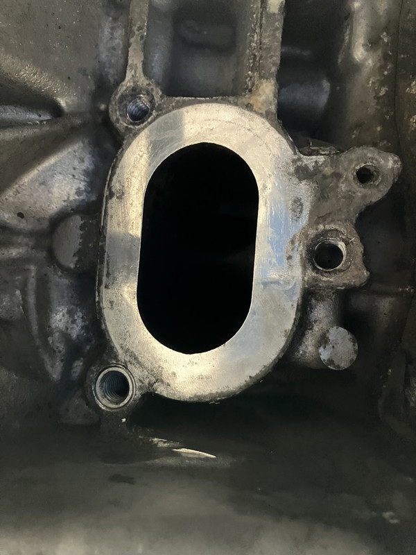

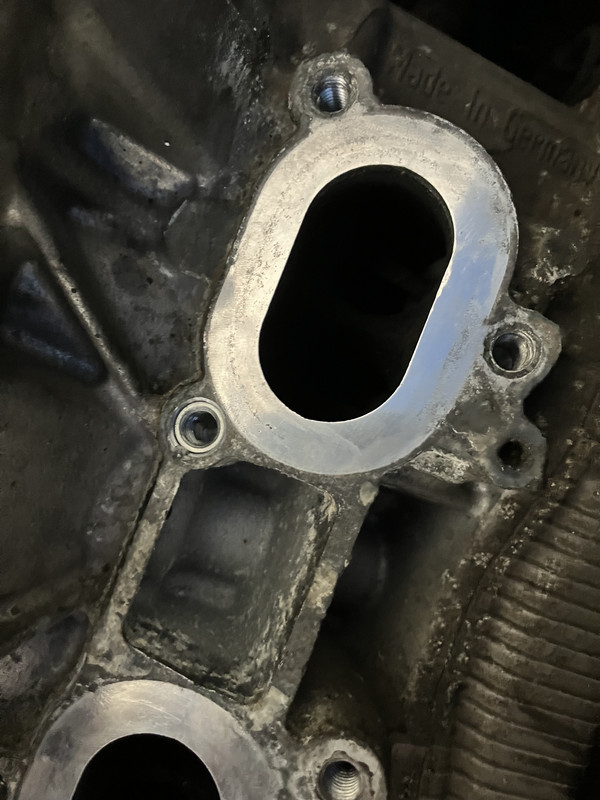

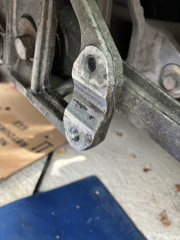

Bon le chaudronnier est passé et a tout remis à neuf :bounce: :cheers:
Résultats de l’intervention: deux pas de vis rapportés dans le support de barre stabilisatrice, et le carter moteur qui avait été massacré :insulte: à du être percé en 12 mm pour mettre deux inserts 12-8 mm et ainsi refaire les pas à neuf.
Voici une photo du pas inférieur de support réparé :
Et les deux insert dans le carter :

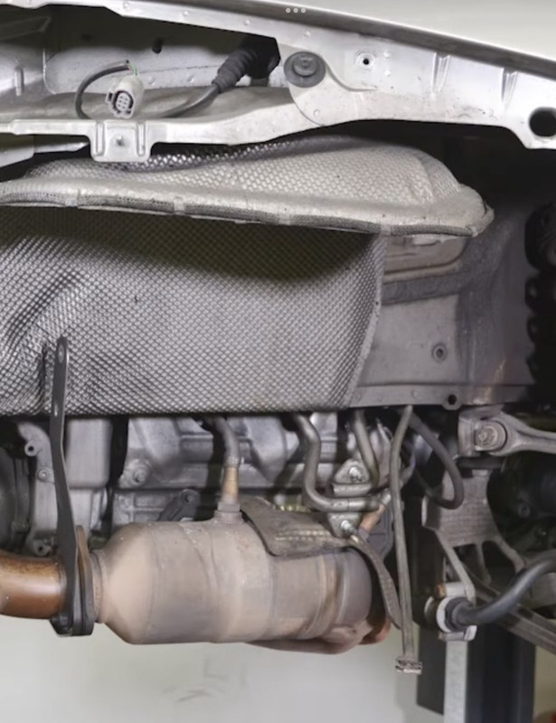

Les petits ennuis ont continué :choque: après quelques centaines de kilomètres le voyant moteur s’est allumé! :insulte:
Bon pas de panique: elle fonctionnait toujours aussi bien, petit interrogation de l’ECU avec mon Foxwell et la coupable était démasquée: sonde lambda 2 du banc 2 : tension faible ! :interroge:
Après commande d’une sonde neuve pour 113€, une soirée de mécanique :
-démontage des phares, du pare choc, pare chaleur droit, silencieux latéral droit, modification de la coupable afin de la coiffer d’un douille de 22 : elle s’est laisser desserrer sans trop résister ! :top:
Montage de la nouvelle sonde et remontage de tout le reste… :langue: après effacement du message elle tourne toujours aussi bien et sans voyant moteur allumé depuis 130 km. :vroum: :cheers:
C’est reparti pour un tour. :coucou:
La coupable :
Photo d’illustration prise sur le net! :clin:

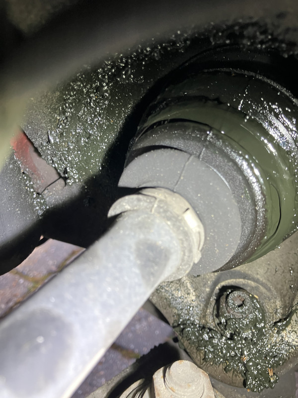

Aujourd’hui lavage de la belle (après la purge des freins de la 5) en nettoyant la roue avant gauche, je trouve la jante très grasse…(ça me rappelle un scénario déjà vu sur ma 5) je démonte ma roue et :affraid: bingo : le soufflet est bien percé et la graisse à coulé partout. :faché:
Bon encore une partie de mécanique en perspective… :coucou:

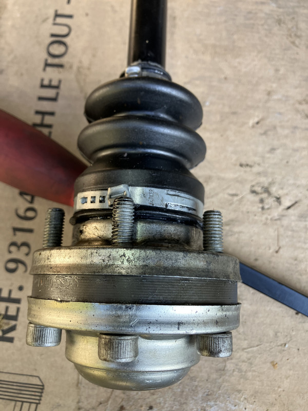

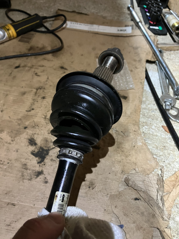

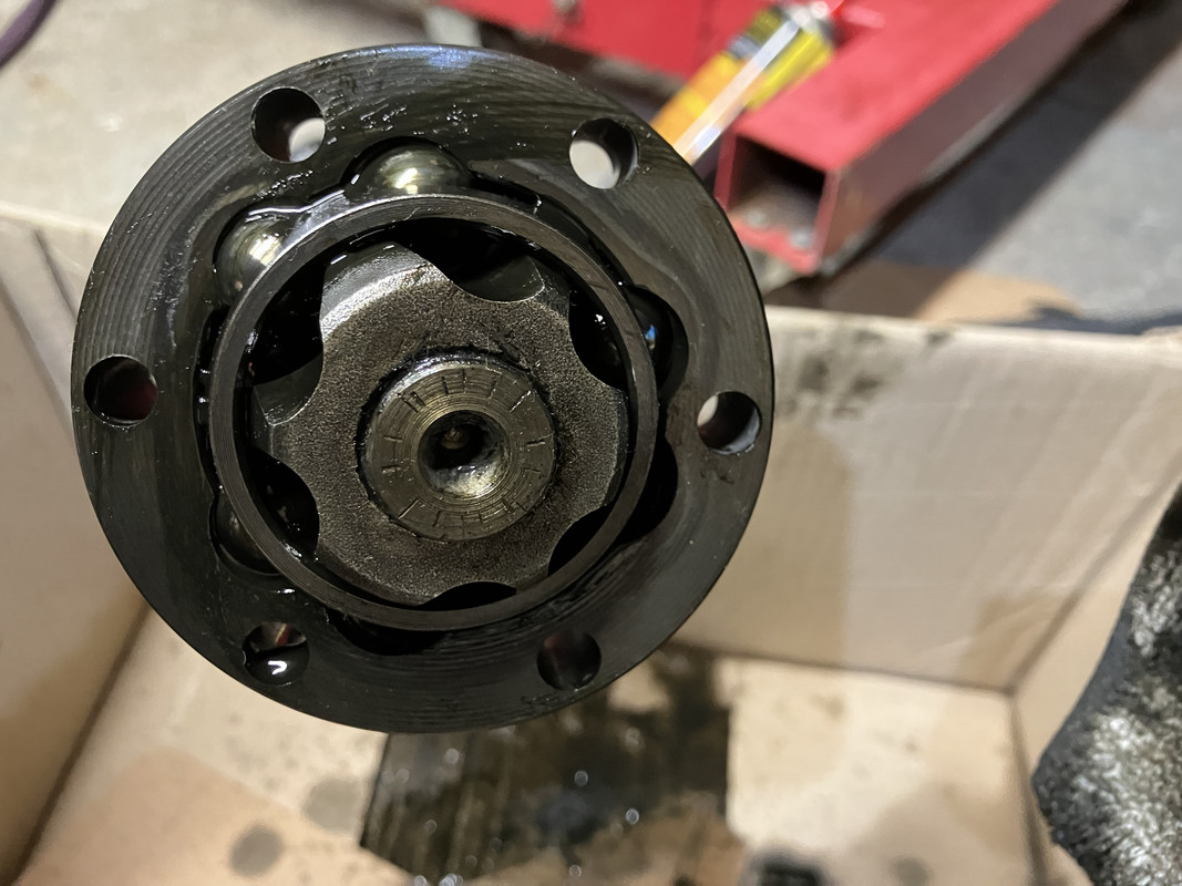

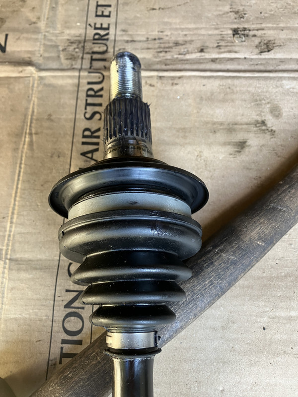

Suite à la découverte du soufflet de cardan avant gauche côté roue percé après 147 200 km j’ai procédé au changement de celui-ci.
Cela nécessite de sortir le cardan, car le soufflet côté roue se retire par la partie côté pont.
J’en ai donc aussi profité pour changer aussi le soufflet côté pont.
En 2h le cardan était sorti, le changement des soufflets et surtout la remise en place des colliers à nécessité 2h30 de combat à 2! :insulte:

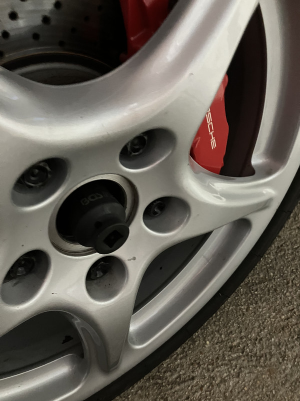

Le remontage s’est bien passé en moins de 2h, avec le serrage à 460 Nm du boulon central de roue. :langue:
Quelques photos de l’opération:
La découverte de la fuite:
Le soufflet percé démonté:
Le côté pont avec l’emplacement du circlip à changer:
Les soufflets remontés :
Avec les anciennes vis montées à l’envers pour vérifier l’alignement des flasques:
La douille de 32 mm pour le serrage final à 460Nm :choque:
Après 50 km rien n’a bougé, je pense qu’elle est repartie pour un tour. :coucou:

Pour répondre à ton interrogation, même en prenant des pièces d’origines je n’en n’ai eu que pour 150€ de pièces et j’aurai pu encore diviser par deux l’addition avec des pièces after market. :clin:
Le plus compliqué à été de repositionner les colliers sur les soufflets une fois ceux-ci bien en place, c’est là que 4 mains et 2 cerveaux ont été bien utiles. :langue:
