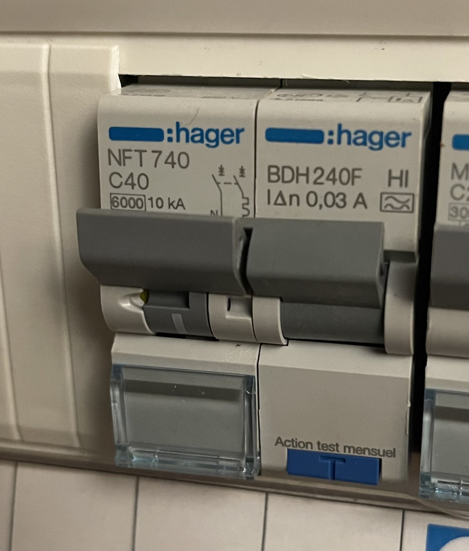

Si quelqu'un en a fait installer une par un électricien agrée, peut il m'envoyer une photo du tableau électrique afin que je vois le type de disjoncteur mis en place?
Merci d'avance

Si l’on utilise le Wall Connector en monophasé, il peut charger à 32A soit 7,4kW
Dans ce cas, il faut
Un interrupteur différentiel 30mA (protection des personnes contre les courants de fuite)
Un disjoncteur 40A courbe Fou HPI (protection des biens si le courant dépasse la valeur limite)
ou
Un disjoncteur différentiel 40A/30mA est un dispositif « deux en un » mais plus cher
Il faut des câbles de 10mm2 de section.
En triphasé, ce sera plus compliqué et plus cher : abonnement, changement de réseau électrique de monophasé en triphasé mais on peut charger à 22kW. Je laisse des personnes du forum qui possèdent le chargeur Tri, te répondre.
J’ai ceci pour mon wallbox
Phuc91
Messages : 898
Voiture : 320DA + X5 45e
Re: Vos installations de recharge VE
Message par Phuc91 »
Salut @na101
Tu as raison. Mon disjoncteur différentiel HPI n’a pas de détection du courant continu.
Cependant le Wall Connector intègre la détection de courant résiduel de type A et CC 6mA

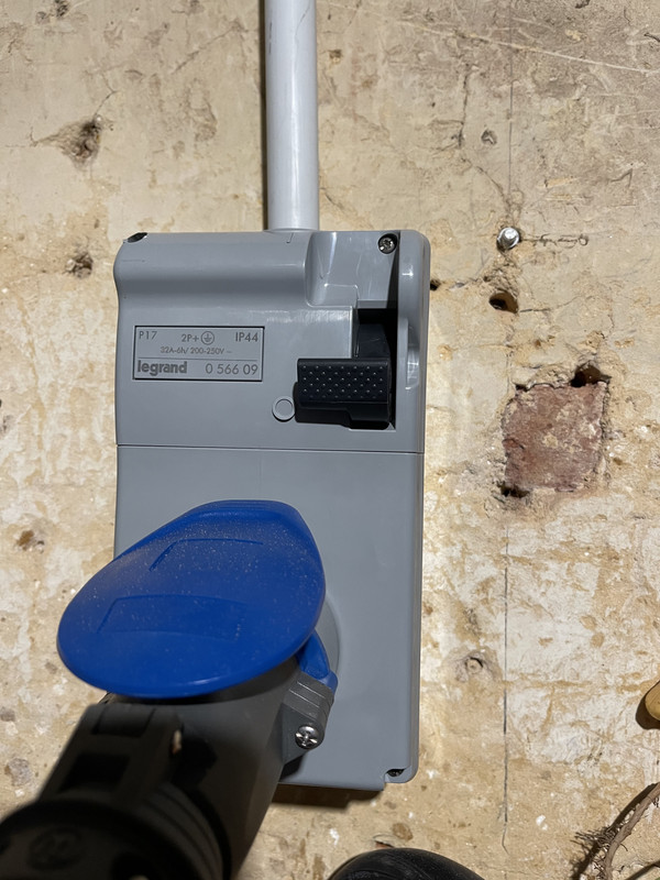

En effet, vu le prix délirants de ce genre d'installation, j'ai préféré dans un 1er temps faire installer une prise Grenn'Up, ce n'est pas comparable, mais pour un début ça me suffit !
On verra après, quand ce genre d'installation sera plus "banalisée" ...
Je pense que les installateurs profitent du succès du véhicule électrique, les demandes augmentent, du coup, pourquoi se gêner à appliquer des tarifs raisonnables ?
