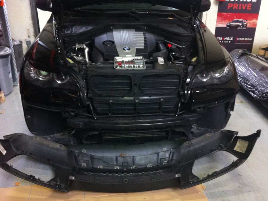

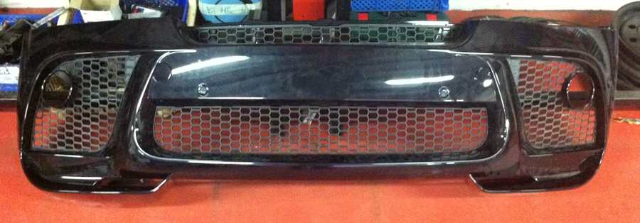

Bon et bien voilà après de longues semaines d'attentes pour avoir les pièces, puis peinture et adaptation des anti-brouillards ....
Pour rappel le but était de passer sur le Pc avant du pack performance ... mais en réintégrant les anti brouillards
Donc pas mal de bricolage pour bien positionner les AB et surtout qu'ils soient rigides face au vent
L'histoire en photos ...
Pare chocs brut, le but est de positionner les AB sur la grille
J'ai récupérer les entourages gris des AB d'origine, un coup de scie et rebouchage
Une fois peints
Fixation des caches ... pas facile car il y a très peu de matière !
Trous pour le reglage et écrous pour les fixations maison
Voilà le secret ! de simples pattes en alu avec des écrous cage !
Démontage du Pc d'origine
Positionnement des nouvelles grilles
Fixation de la coque qui heberge les AB, création de connecteurs electriques rapides car on accède plus au cable !

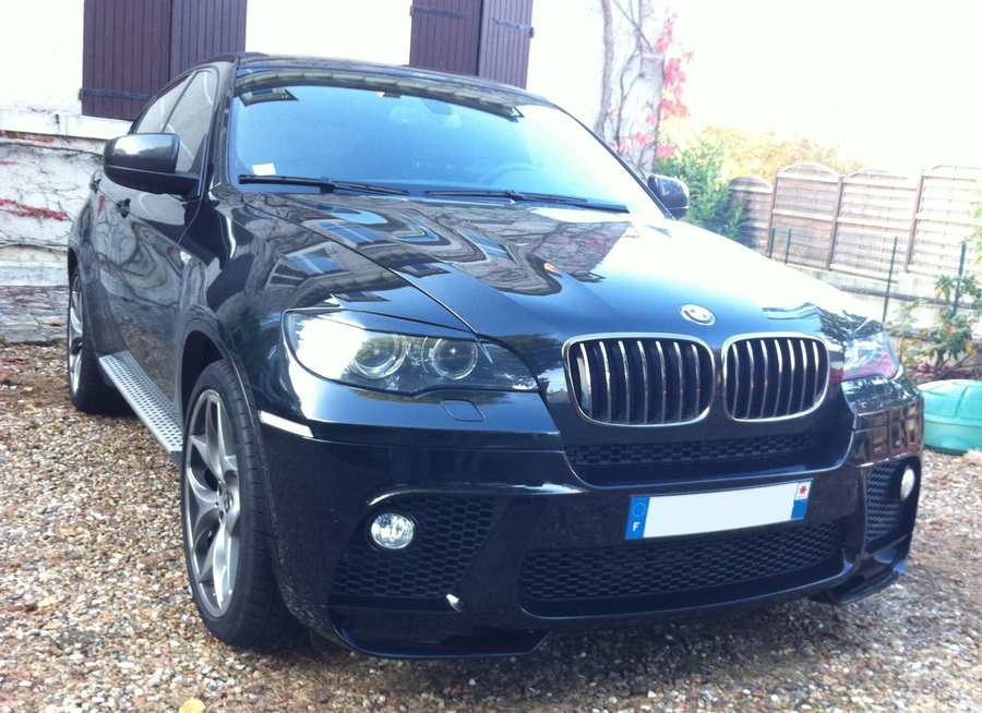

.... et voilà, sans la plaque c'est encore mieux !!
Avec les ressorts cours le nouveau PC est assez bas ... du coup il faut faire attention
D'autres photos suivront après une bonne toilette
