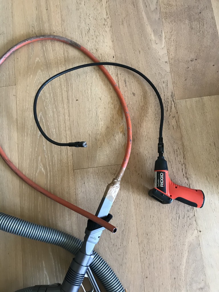

Suite à la perte de ma clef de mon x3 2014 puis au démontage des sièges auto afin de la retrouver; j’ai conclu grace à ce sujet de conversation que la clef était probablement dans le conduit sous le siège passager ou conducteur.
J’ai utilisé une camera seesnake micro afin de m’assurer que la clef etait bien dans un des conduit (elle etait à un peu moins de 1,5m de distance au niveau des pieds du passager avant)
Pour la récupérer j’ai inséré à nouveau la camera dans le conduit puis j’ai inséré un tuyau d’arrosage de 1,5 m raccordé à l’aspirateur.
A vous de jouer......
