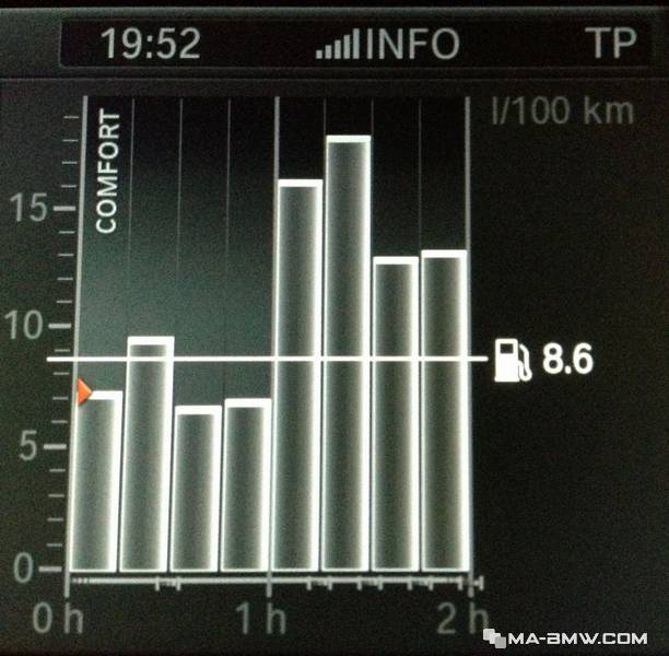

Messages : 14604
Re: consommation
klawal a écrit :
Un spread de 7 à 14 l nest pas anormal.
Juste pour documenter. Avec ma 530d xDrive ; chaque batonnet represente 1/4 h, moins de 7 l sur autoroute, et plus de 15 en ville ;)
