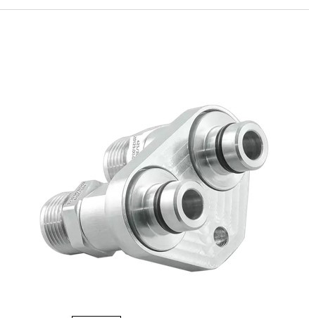

j'ai bien l intention de trouver une solution pour vidanger le convertisseur ,j'ai pris 10 litres d huile
je vais usiner 2 raccords à mettre en lieu place des entrée sortie du radiateur d'huile et faire un shunt en tuyau transparent mettre un mano avec 2T et des vannes et faire tourner le moteur ,je verrai bien quel est le sens de circulation de l huile

PS: pour la vidange du convertisseur je vais m inspirer de ça:
après la vidange ,le remplacement du carter et le remplissage d huile classique,je remet le bouchon ,je démarre le moteur ,la boite sur P et le frein à main serré.
théoriquement "le convertisseur aspire l'huile dans le carter en sortie de filtre et refoule l'huile via le radiateur huile/eau dans la boite pour arroser la pignonnerie "
l idée prendre 2 bidons transparents :un vide à raccorder au retour du radiateur d'huile avec une vanne et un mano pour éviter la douche et un de 3l d huile avec une petite pompe électrique qui envoie l 'huile dans la boite pour compenser au fur et à mesure l huile rejetée par le convertisseur
une fois récupéré les 3 l d huile sale et injecter les 3l d huile neuve il me restera à faire le niveau

j'ai effectué la vidange de boite et du convertisseur ,j'avais tout bien préparé mais ma pompe à 2 balles a lâché ,du coup je m'y suis repris en plusieurs fois pour rincer le convertisseur et ce n'était pas du luxe ,'c'est la qu'est l huile la plus sale .
et j'avais fait une erreur d analyse ,le convertisseur aspire bien dans le carter de boite mais il recrache par le trou du bas au niveau des entrées sorties de radiateur d huile de boite ,donc sur la sortie du bas j'ai usiné un raccord en étalon avec un joint torique et avec un tétine pour tuyau transparent ,un bout de tuyau et une vanne
si j'avais eu une meilleur pompe j'aurais pu remplir en envoyant l'huile dans le tuyau qui va au radiateur ,comme j'ai du faire à la seringue j'ai rempli par le bouchon de niveau .
