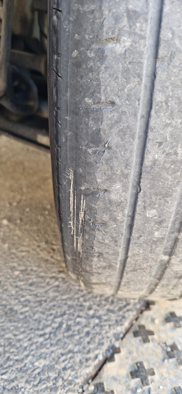

Frayeur rétrospective !!!
Je pensais changer les roulettes avant du T-Cross incessamment sous peu, l'usure arrivant au témoin sans pour autant avoir de date précise jusqu'à hier où je me suis rendu chez le garagiste pour la révision annuelle et lui faire remarquer que depuis peu le volant tremblotait en roulant (je pensais avoir perdu les plombs sur une jante). Le gars regarde les pneus et me dit que c'est dû au fait que le pneu est usé à la corde côté intérieur :peur: :peur: :peur:
Changement des roues avant ce matin (ouf), révision, et parallélisme semaine prochaine.
L'asphalte ici est très abrasif, on prend aussi quelques fois des pistes, il n'en faut pas plus pour une usure rapide.
Cependant, ils auront fait 44 mille km dont 12 mille environ ici.
Messages : 7090
Re: La nouvelle Booboo mobile !!!
Une photo vaut toutes les explications...
Messages : 12581
J'ai également une usure prononcée à l'intérieur sur les pneus avant de la merco.
Ça semble être une maladie courante sur les voitures actuelles

pareil sur le X5, j'ai monté les pneus hivers et j'ai pris peur quand le garagiste m'a montré les AR d'été , ils étaient à la corde et meme preseque déchiré :choque: :choque: :choque: . Quand je calcule que j'ai fait 400 bornes d'autoroute la veille, j'ai eu chaud au miche .
