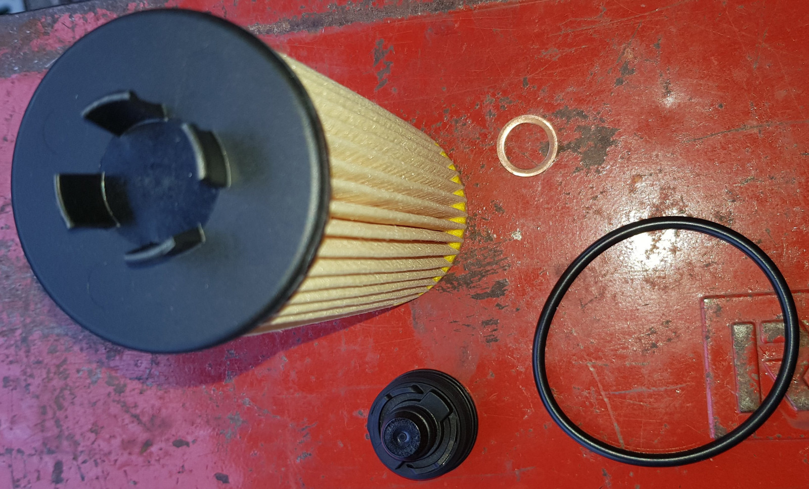

Un bouchon plastique neuf est fourni avec le filtre à huile, ainsi que les deux joints caoutchouc et le joint cuivre. Le bouchon du carter n'est pas remplacé. Je fais ma vidange demain, je vous dirai si il y a des traces d'huile autour... Jusqu'à maintenant, c'était toujours propre à cet endroit ! Regardez les photos du tuto !

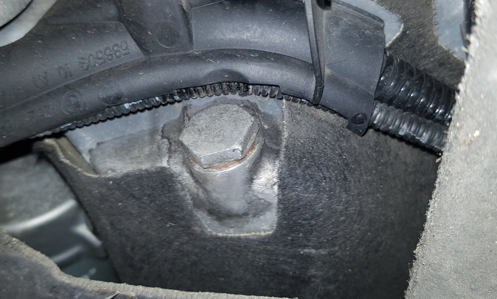

Vidange faite aujourd'hui (167.000 km).
Sans surprise, le bouchon du carter avant la vidange :
Et comme je disais, voici ce qui est compris avec le filtre à huile :
- un nouveau bouchon de cloche de filtre
- un joint pour la cloche de filtre
- un joint pour le bouchon de carter.
