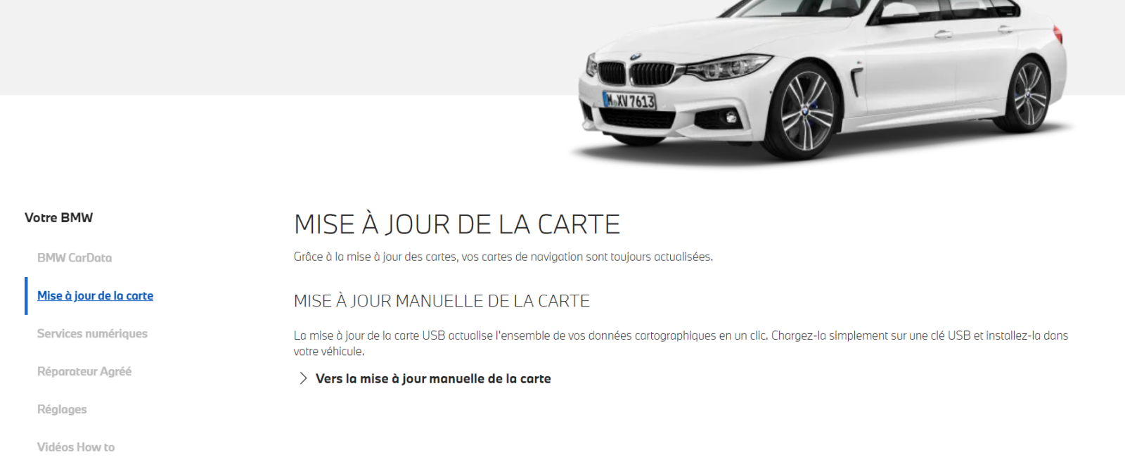

quelques photos des messages " aides"; si ça peut aider ou rassurer :clin:
( j'ai volontairement sélectionné "pour Mac")
une nouvelle version est disponible pour mon véhicule:

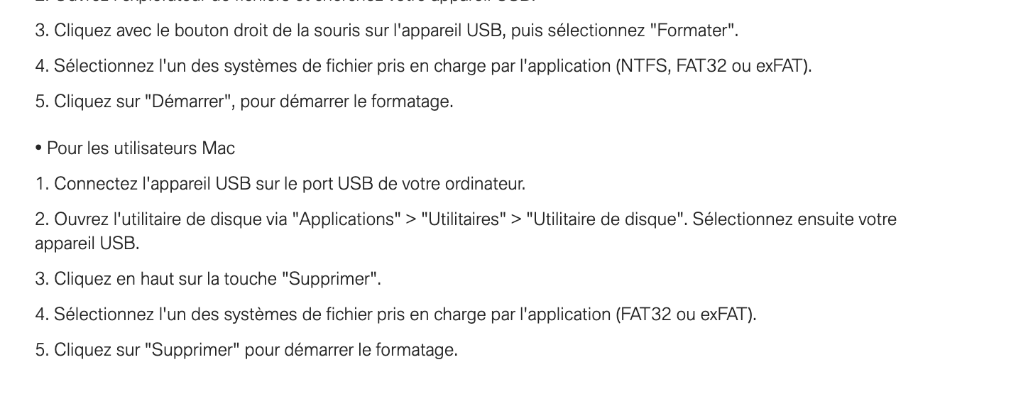

rappel sur le formatage de la clé USB:
