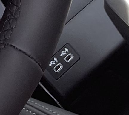

Mes ports semblent indiquer charge uniquement, comme sur cette photo :

@tamee effectivement par rapport à votre photo ces deux prises ne peuvent que recharger le téléphone, je les ai à l'arrière, à l'avant il n'y a pas le symbole recharge dessus

Tes ports USB avant doivent avoir la double signalétique, lecture USB + Charge.

ficelle36 a écrit : 21 oct. 2024, 23:18
@Rungil
Comme ça :
J'ai repris cette photo d'un forum allemand. C'est identique dans mon X1, à l'avant. Ces nouveaux ports USB ne semblent plus gérer que la charge et plus du tout la transmission de données... :pleure:

Voilà, c'est ce que je dis depuis le début, il y a eu une modif sur les ports USB probablement en Juillet 2024.
J'ai bien une petite idée du pourquoi de la chose.................Plus de lecture de clé USB-C via les ports USB-C = Musique pour certains par Spotify..................mais Spotify n'est accessible au bout de 3 mois qu'avec la souscription PAYANTE(99 € par an) au "Pack BMW Premium Digital".
Peut-être ont-ils remarqué que peu de monde souscrivait au pack vu qu'il y avait la possibilité de lire sa musique sur une clé USB via les ports....
Je sais, c'est tordu mais il n'y a pas de petite rentabilité dans notre monde maintenant....
