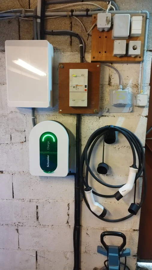

Davidcentrale a écrit : 09 janv. 2026, 17:21
A ta place je resterai en green Up. Pour une 208, en 1 nuit HC, tu recharges environ 28 kwh soit au final 20-80.
Le point est réglé. J'ai modifié le tableau.
La GreenUp et la borne ont chacune leur différentiel : pas besoin de supprimer la GreenUp, elle peut coexister avec la future borne.
J'ai fait pour cela une dérivation (les blocs de jonction bleu et rouge sur le rail DIN du dessus), ce qui me permet d'avoir une surveillance de la consommation dédiée à la recharge, peu importe que ce soit avec la GreenUp ou avec la future borne.

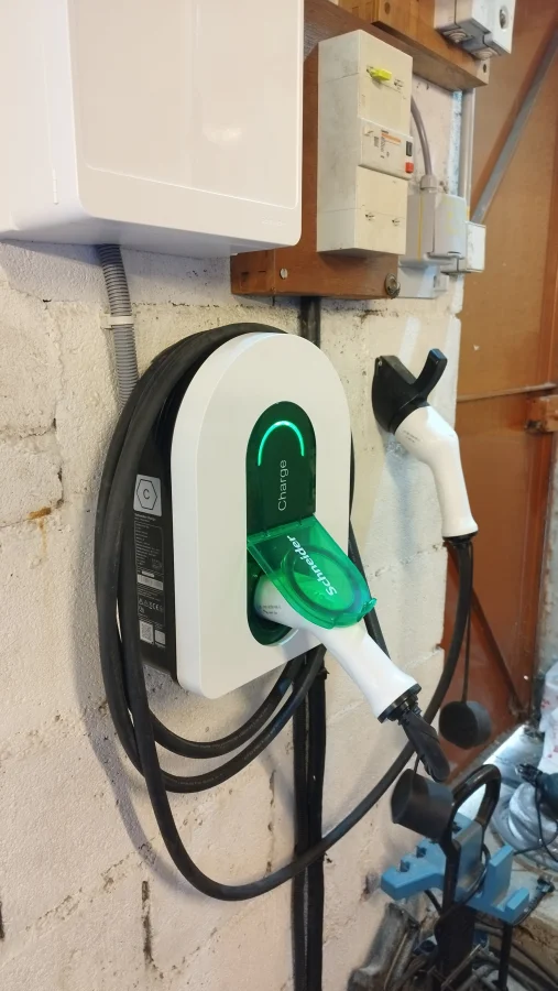

Bonjour, au final, un retour sur l utilisation de cette borne schneider ? ( elle est en promo chez Leroy Merlin )
IsidoreLeGros
Messages : 4489
Localisation : Par-ci, par-là
Re: Borne Schneider Electric
Message par IsidoreLeGros »
Elle fonctionne très bien. 👍
Elle charge à 6,8 kW (soit 30A) au lieu des 7,4 kW théoriques, mais c'est certainement dû à ma voiture (une Peugeot e-208) qui limite son appel de courant pour garder une marge de sécurité.
En tout cas la charge est fiable et rapide. On peut configurer dans l'application des créneaux horaires sur lesquels recharger (typiquement les heures creuses), on peut voir la charge en direct et avoir un historique des consommations.
On peut faire en sorte que le lancement d'une charge soit soumis à une approbation préalable sur le smartphone (alerte reçue quand on branche le véhicule).
Les événements (par exemple fin de charge) sont notifiés sur le smartphone.
Elle gère le TIC issu du Linky pour les délestages automatiques, même si je n'en ai pas encore eu besoin jusqu'à présent.
En plus elle est esthétique, et réputée pour sa qualité.
J'en suis très content. 🙂
