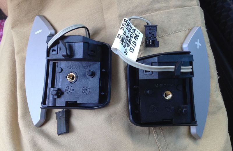

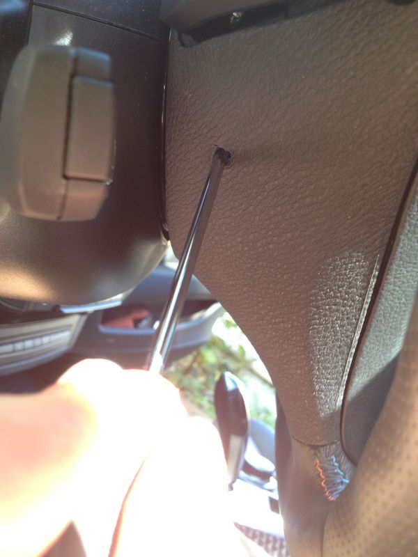

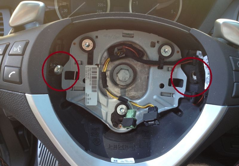

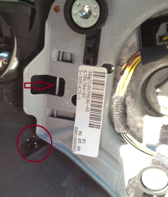

Petite modif au retour de ces vacances ... c'est ma femme qui à essentiellement conduit cet été avec le X6 ... et elle n'aimait vraiment pas les palettes d'origine du volant sport ... donc voilà commen faire plaisir à sa femme 8) :roll:
Donc etape 1 débrancher la batterie (dans le coffre pour ceux qui se posent la question)
Extraction de l'airbag en insérant un tourvenis dans les petits trous latéraux de chaque coté du volant afin de pousser un ressort
Dévisser la seule vis qui maintient la palette d'origine + cable
Nouvelles palettes //M
Au final
C'est vrai que la prise en main est plus typée course ...

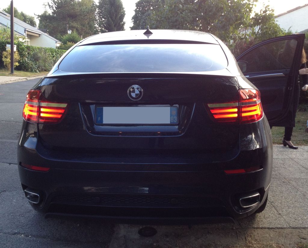

... autre modif ... achat groupé avec Gribouille des nouveaux feux arrières LCI
Démontage
Gribouille c'était transformé en Papa Noël !
Ca donne un p'tit coup de jeune !
