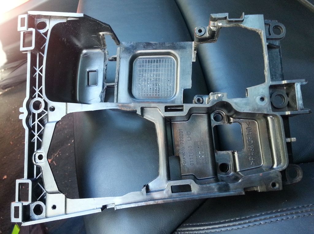

Bon suite et fin du montage de l'idrive2 !
Il ne manquait plus que le remplacement du controler avec les accès directs aux fonctions
Démontage de la platine d'origine
Le problème c'est que je trouve pas la bonne référence de cette pièce de support du controleur/levier de vitesse, sur ETK c'est la même ref quelle soit le modèle !!
Donc découpage à la Dremel et lime ... car sur l'idrive 2 le controleur est très en avant
Le nouveau controleur et ses touches d'accès directes aux fonctions majeures !
Remontage du tout, les contecteurs sont plug'n play
Voilà l'uprade est complet ! ça parait évident et banal une fois monté !
