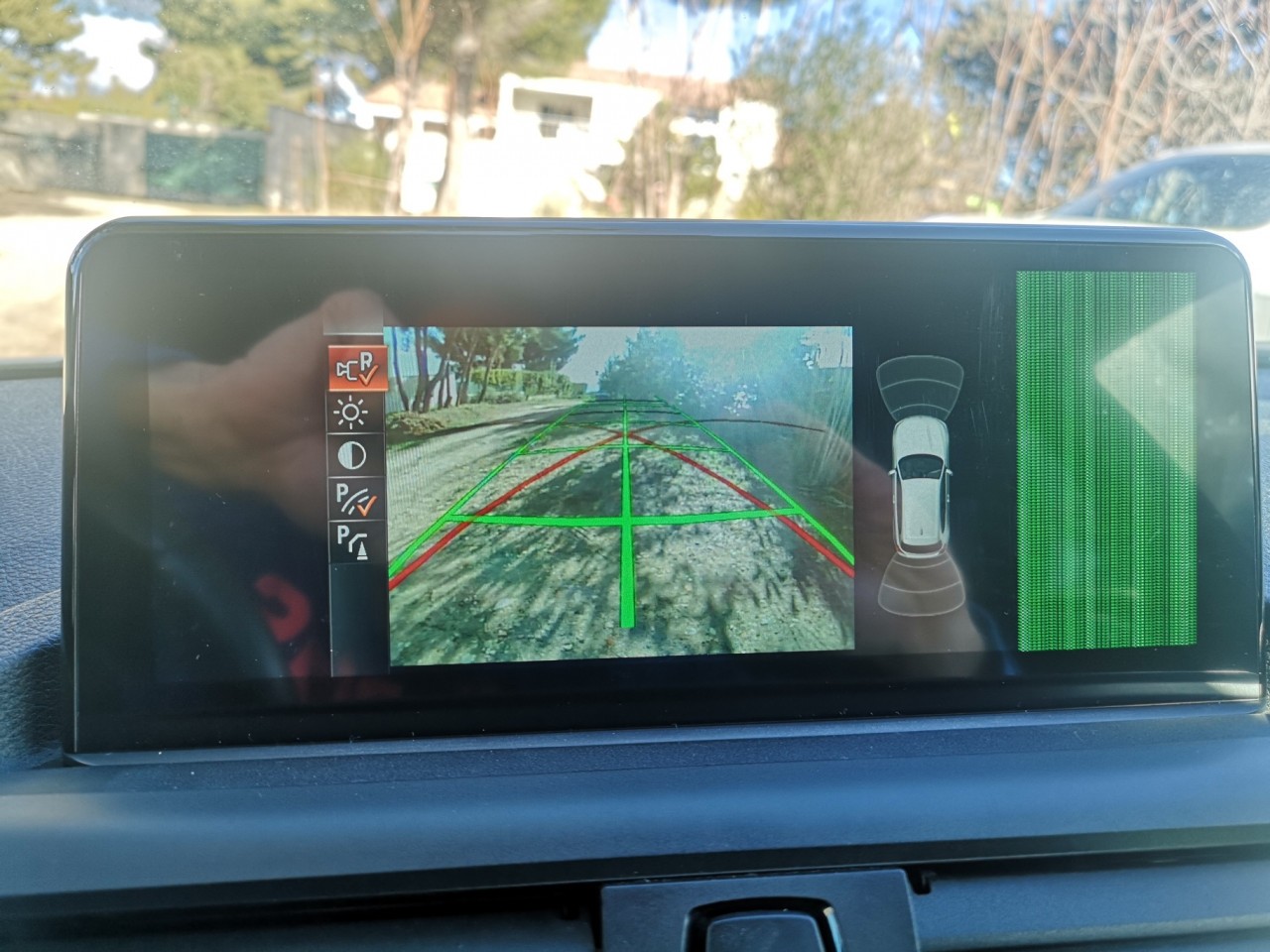

Salut à tous je viens d'acquerir un ecran android 10.25 snapdragon 625 4go de ram et resolution en 1920x720
sur ma serie 1 f21 10/2015 j'avais un gps avec l'ecran en 6.5 l'ecran android fonctionne en plein ecran sur le coté android sans aucun soucis
donc waze ou les compteurs couleurs niquels par exemple
par contre quand je bascule coté menu de ma voiture le connect drive menu oem camera de recul etc... mon ecran est scindé en 2
j'ai regarde dans le menu oem pour ne pas avoir l'optin partage coche comme sur les ecrans 8" mais je ne l'ai pas j'arrive à avoir l'ecran complet

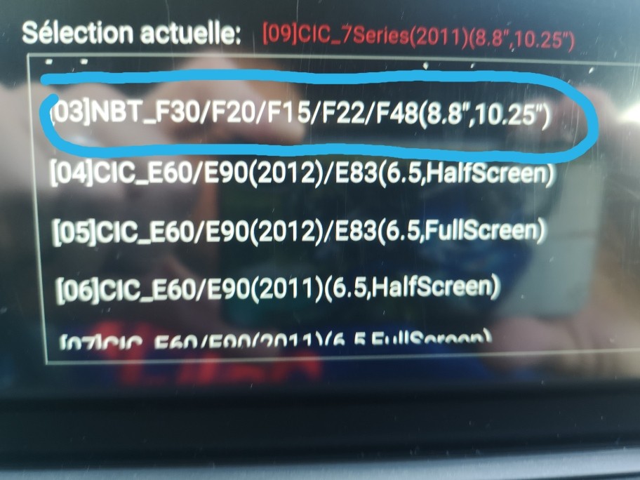

quand je met la reso 6.5 full screen dans le menu usine mais l'image est etiré quand je met l'image en 1.25 pour f20 je suis censé avoir le plein ecran mais je me retrouve avec un bug je vous joint des photos l'ecran vient de ali le vendeur me dit d'essayer toutes les reso dans le menu même si c'est pas le model de ma voiture j'ai essayé les 22 qu'il y a dans le menu mais à part des images etiré donc pas normal et des images avec des ecrans partagé ou avec des traits bizarre j'ai aussi parfois des petits freeze sur l'image de ma camera de recul qui est OEM et parfois un message d'erreur sur mon compteur concernant la camera de recul qui disparait des que je l'image de la cam par de l'ecran ca le fait pas tout le temps je ne trouve pas si quelqu'un pouvait m'aider ca serait cool ;)

Je regarde ceci demain mais je pense que le format [03] est le bon, il faut soit regarder du côté des fiches et connectiques, soit peut être passer par la case codage
A demain :coucou:

merci, je pense comme toi que c'est le bon format mais bizarement ca me met ces especes de traits vert sur le coté droit et l'image pas en pleine ecran je regarderais du coté du branchement et si c'est pas ca faudra que je trouve un codeur ;)

Salut finger13, je viens de vérifier, sur une F20 je suis bien avec le choix 3 (de toute façon il faut prendre 10.25" // Fullscreen)
Avant de passer au codage, est-ce que le protocole de Can/Com est bien sur le choix NBT/Evo 1.5 ?? (et non pas NBT-Evo)
Car ces lignes vertes font plus penser à un soucis de transmission d'image que de mise à l'échelle foireuse :think:
Sinon et pour le codage via bimmercode (je peux te le faire si tu le souhaite) :
Headunit
- Expert mode
- 3000 HMI
- DISPLAY_SIZE_RESOLUTION = (ici c'est la taille et la résolution)
ET/OU
- Headunit
- Expert mode
- 3001 EXBOX
- DISPLAY_VARIANTE = breites_display (signifie affichage large)
PICTURE 1
PICTURE 2

Je viens de vérifier c'était en Evo 1 je viens de le passer en 1.5 j'ai essayer old et new mais c'est pareil je me retrouve avec les lignes verte comment on peu proceder pour le codage du coup?
