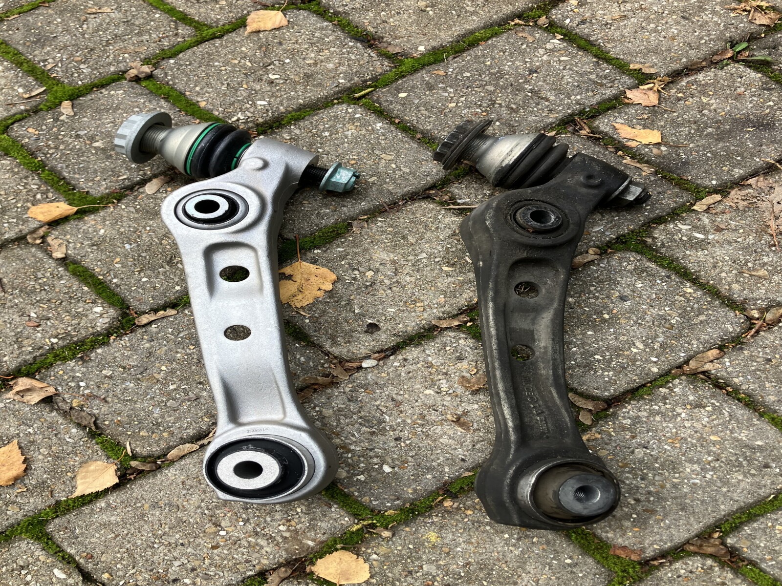

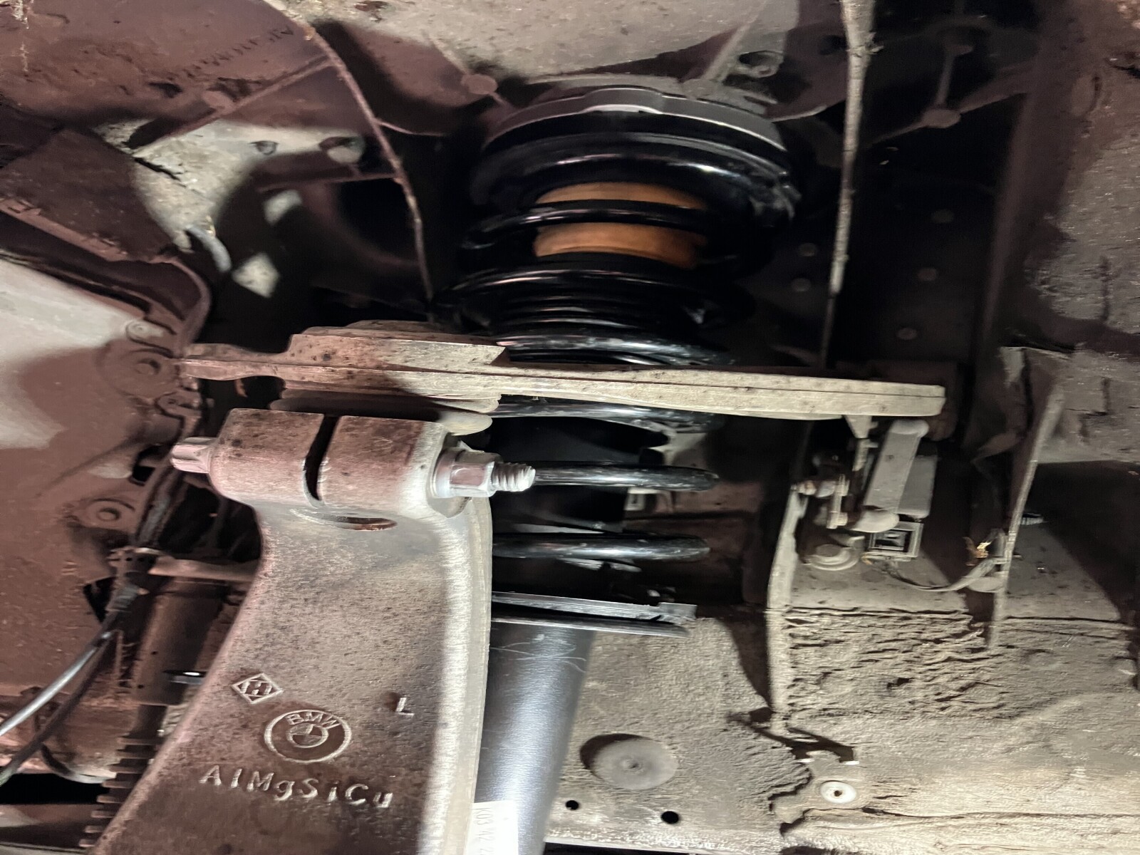

Comme j’avais des craquements lors des manœuvres dans les coupelles d’amortisseurs avant, j’ai décidé de lui changer les amortisseurs avant ainsi que les bras inférieurs et les rotules de suspension (attention 380 Nm de couple de serrage! ):
La jambe de force remontée prête à être installée et bras inférieur démonté à l’arrière plan:

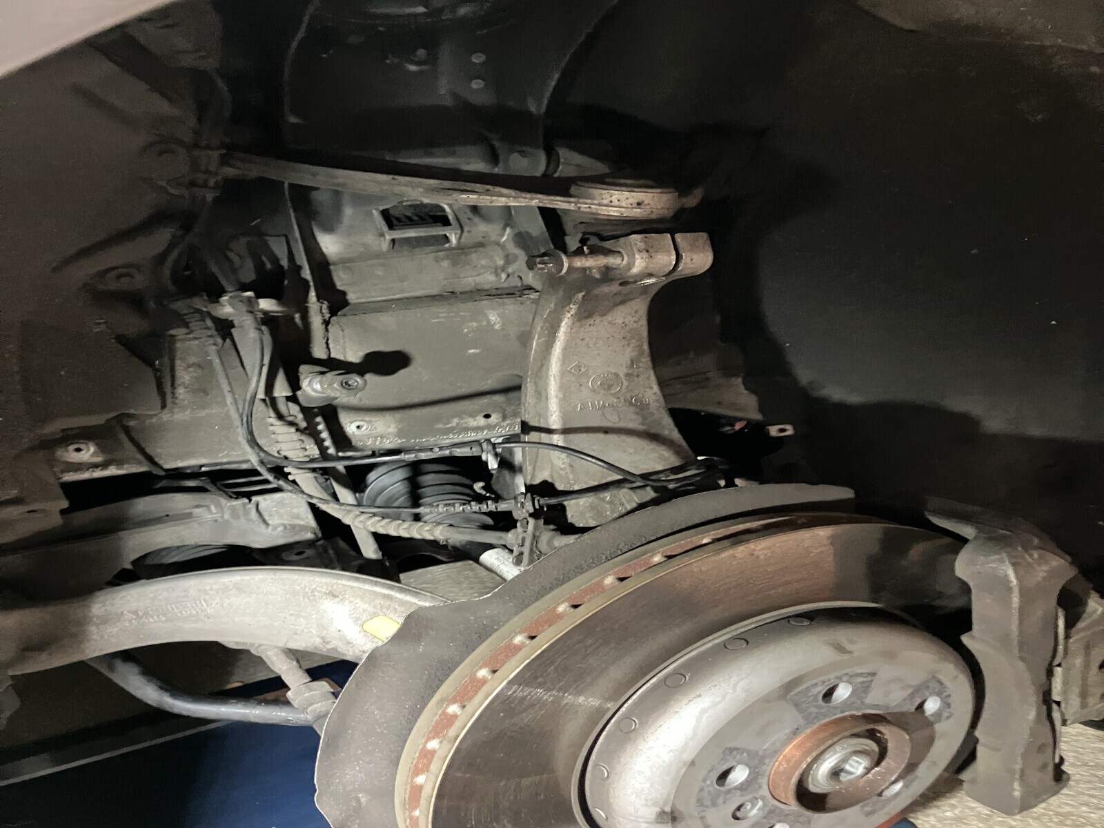

Le passage de roue bien vide. :interroge:
Les bras inférieurs avant/après

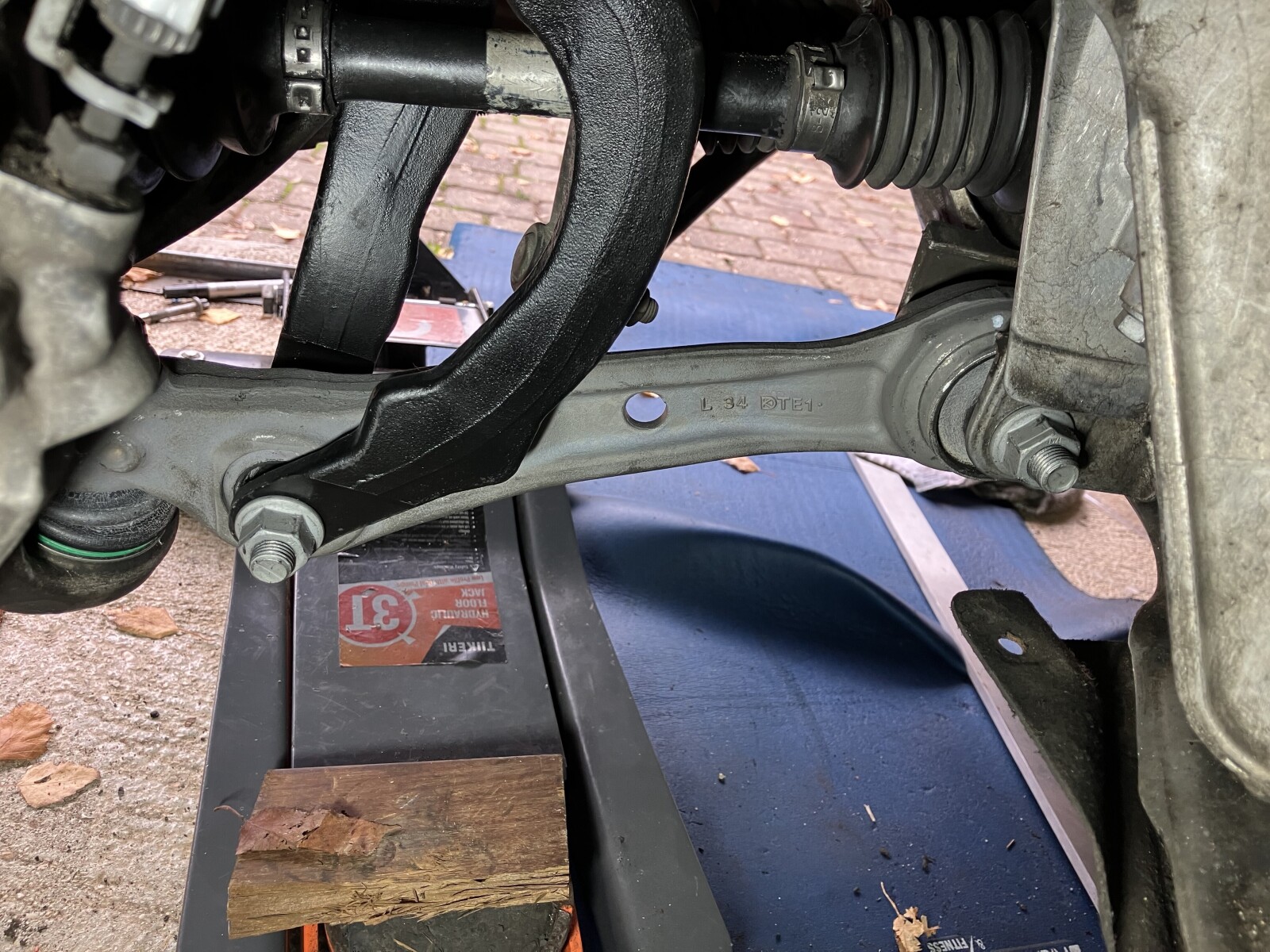

Le bras remonté avec le bas de l’amortisseur

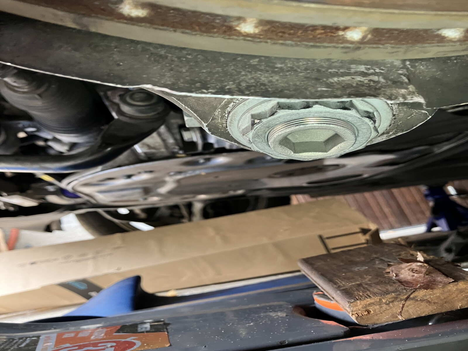

Le fameux écrou du bas du pivot en 41 :choque: qui est serré à 380 Nm. :langue:

Non j'ai les amortisseurs non piloté, que j'ai pris chez BMW, par contre les bras sont des Lemforder pris chez Autodoc.

Finalement le fait de changer la bras inférieur en même temps a simplifié le travail, cela nous a permis de ne pas sortir le cardan pour passer l’amortisseur! (Même si au premier côté nous l’avons fait pensant que ça ne passerait pas! :faché: )

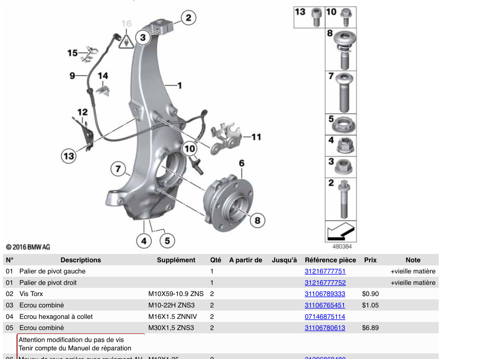

Bon les amis, petite déconvenue ce matin lors du parallélisme. :nul:
Le carrossage côté gauche est hors tolérance et impossible à corriger, le seule explication comme tous les bras, amortisseur, coupelles sont neufs ou récents c’est que le palier de pivot est légèrement faussé! :faché:
Certainement un nid de poule car ma voiture n’a jamais été accidentée??? :pleure:
La pièce numéro 1 sur cet éclaté
Et quitte à changer cette pièce majeur autant changer le roulement; et comme l’autre roulement a lui aussi 330 000 km autant le changer aussi. :faché:
(La pièce numéro 6 et toute la visserie à usage unique sur cet éclaté. :insulte: )
Bref j’ai commandé les pièces chez BMW (avec une bonne remise: le magasinier commence à bien me connaître.) :coucou:
Je récupère les pièces lundi, en deux soirées mécanique tout devrait être en place et prêt pour un nouveau parallélisme. :clin:
