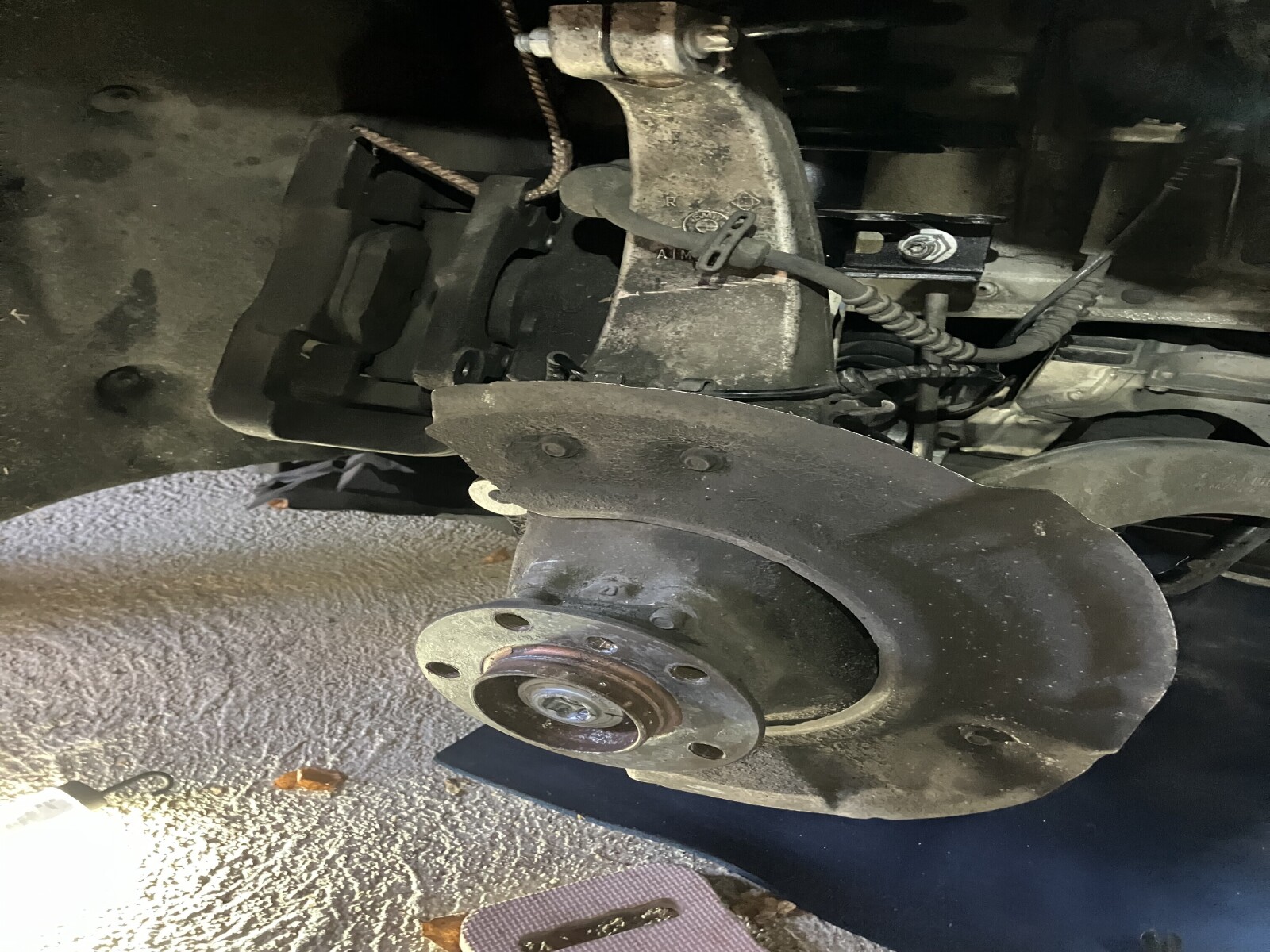

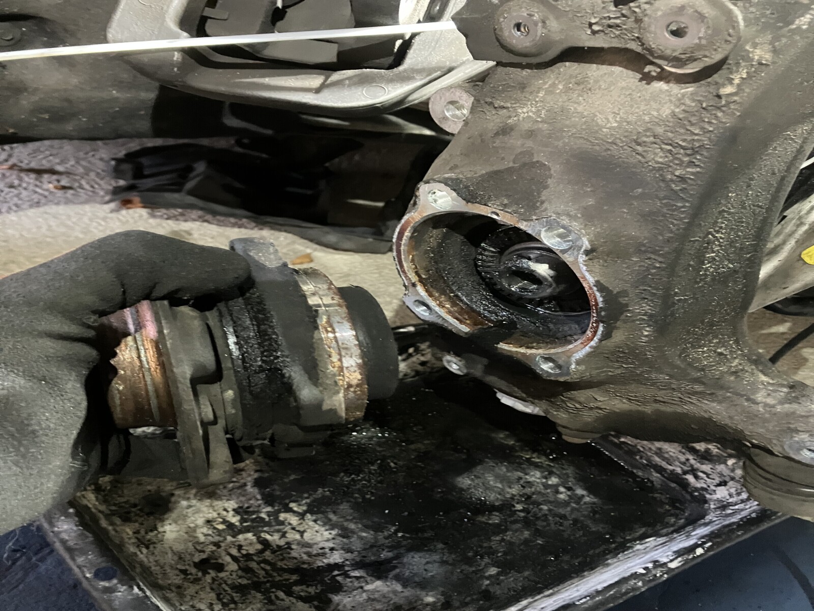

J’ai passé un après midi à changer le roulement du côté droit, que je pensais le plus facile, démontage du disque, du cardan, du bras inférieur pour accéder aux vis arrières du roulement.
Pas facile de remettre au couple le nouveau roulement dans une position acrobatique pour serrer les vis depuis l’intérieur! :langue:

Le côté droit:
Démontage du disque:
Sortie du vieux roulement:

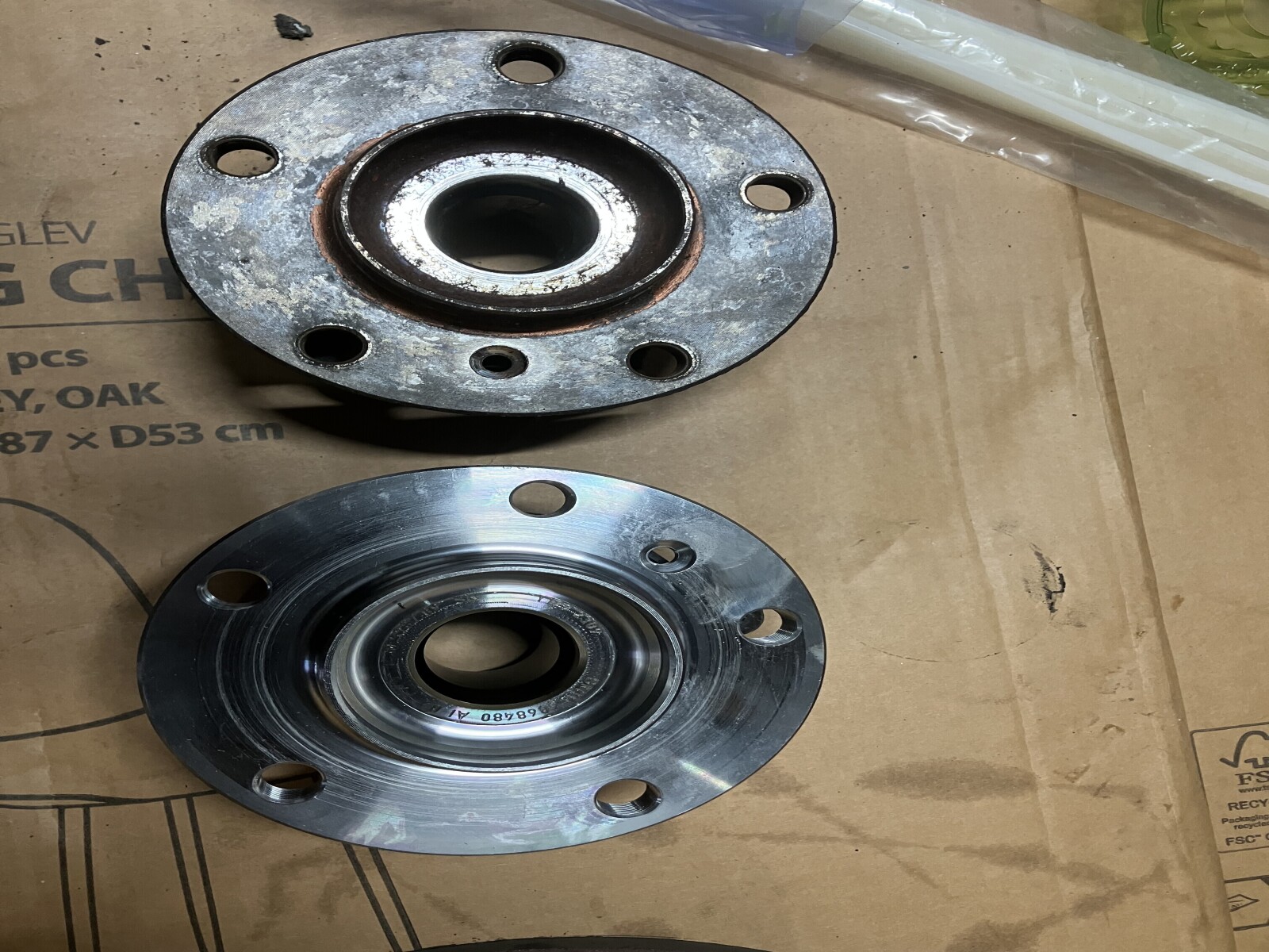

Comparaison des roulements avant/après:
