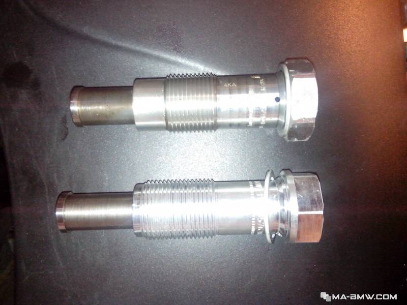

Pour ètre complet,
Tous les n47 sont touché, autant les 143 que les 177ch.
Le Problème vient en partie d'un tendeur de chaîne mal dimensionné qui s'use trop vite, et d'une pompe HP mal calée qui induit des vibration et à coup imperceptible pour nous mais destructeur pour la chaîne.
Les tous derniers moteur sont aussi concerné.
Des 118d/120d tout neuf de 2013 sur les série 1 F20 ont eu le souci (voir bmw-one.com)
Le n57 l'est aussi car l'architecture du moteur est la même, mais moins répandu, donc on en entend moins parler.
On peut pallier en partie au problème en demandant juste le remplacement du tendeur de chaîne supérieur par le nouveau modèle plus adapté. moins de 30 mn de MO et quelques dizaine d'Euros.
Ref : 11318576201 tendeur SUP
la différance :

[img]
Bonsoir,
Est-ce que cela signifie que le problème est sous contrôle ? Depuis quand cette pièce a-t-elle été évolué ? Car le kit chaine a été refait sous garantie à 21000km sur sur notre X3 20d de mars 2013...

Helas, ce tendeur de chaine a été modifié a partir de juillet 2013 voir ci joint Image
C'est plutôt une bonne nouvelle, ma X3 datant de mars 2013 n'en était donc pas équipée. Elle a été réparée en décembre 2013, je dispose du dernier kit (vérifié sur la facture). Reste à savoir s'il règle enfin le problème. Nous n'avons pas assez de recul.
