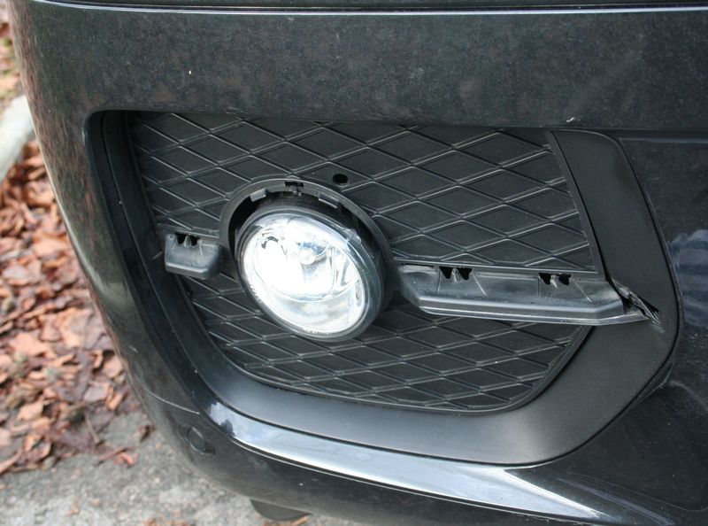

Puis, puisque tu l’as fait, dit-moi, comment je pourrais changer les ampoules des antibrouillards, car j’ai déjà tourné autour longtemps… dans la doc rien…
On doit déposer quelque chose ??? (…pas la calandre comme même…)

Pour joindre le gars aux USA qui fabrique les kits HID, petit mail : Leo@AlpineMSS.com
... Après pas de soucis pour donner un coup de mains !
Pour les AB, il faut déclipser les caches gris
Puis déclipser la speudo Grille
Après on tourne l'ampoule par derrière ... 10mn max pour changer la paire !

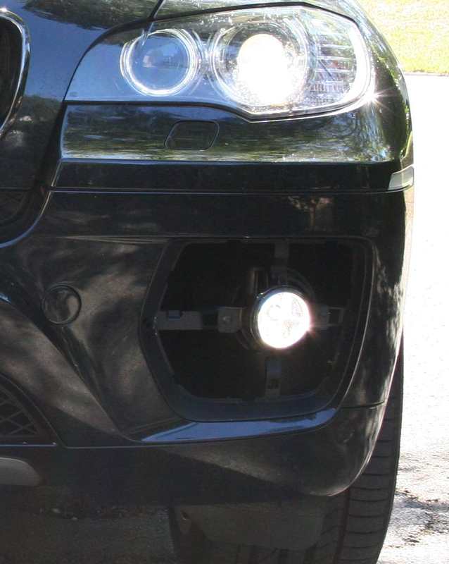

Grace au conseilles très pro de Nicodep, j’ai changé aujourd’hui mes ampoules AB en couleur blanche 6.500 K
Effectivement dix minutes chrono pour changer les deux ampoules… :D
Merci qui ?
Merci NICODEP… :Top:
En images:
AVANT:
Puis, dix minutes plus tard:
