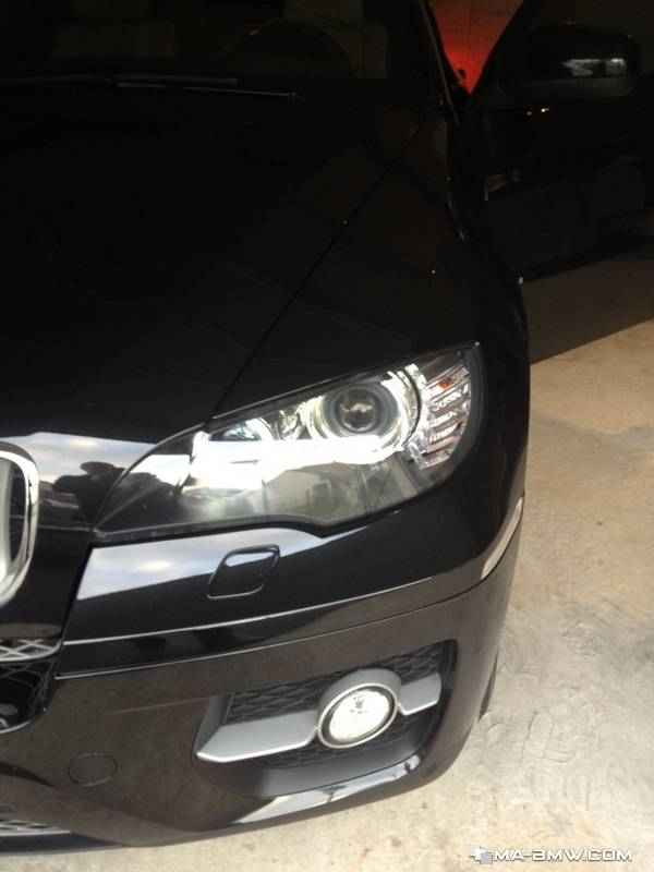

Message par Franck 76 »
voici une photo avec mon garage ouvert et une autre garage fermé

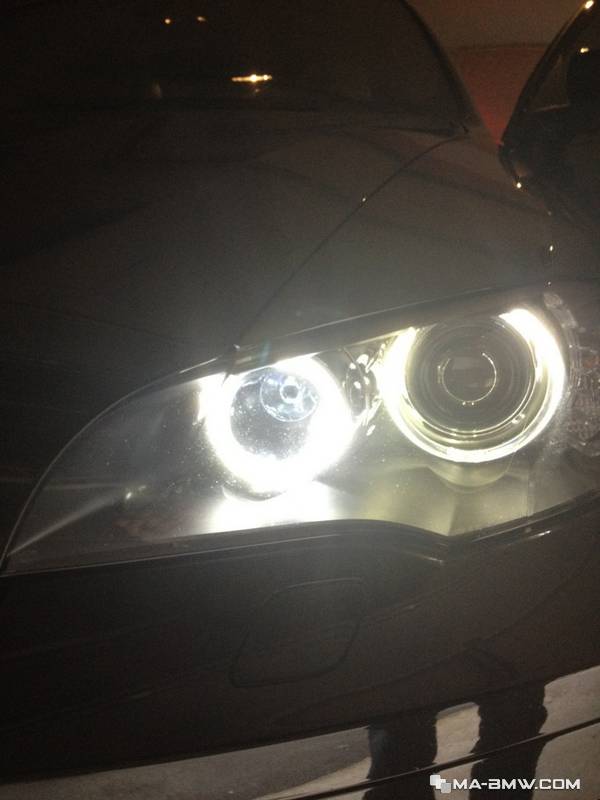

Les Mtech rendent tres bien, j'ai mis celle ci sur ma one, voici le resultat en plein jour:
Elles sont compatibles avec le X6 et dispo ici:

On voit une petite différence par rapport au angels eyes h8 luxe 10w :coucou:

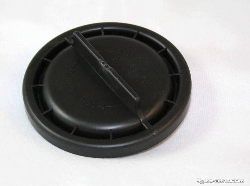

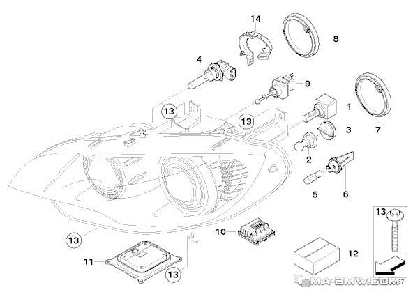

besoin d un coup de main
j enleve quel cache le premier ou le 2 eme
j avoue que ne voit pas, qulelqun a des photos plus explicite
merci les gars
jmhf78
Messages : 210
Inscription : 12 mai 2009, 01:00
Voiture : BMW M2 F87- BMW Z4 G29
Re: LED pour angels eyes
Message par jmhf78 »
c'est le capuchons repère 8 sur le plan (à tourner et puis à tirer) en partant de l’intérieur vers extérieur du phare ou l'aile.
La lampe à remplacer est le repère 4
