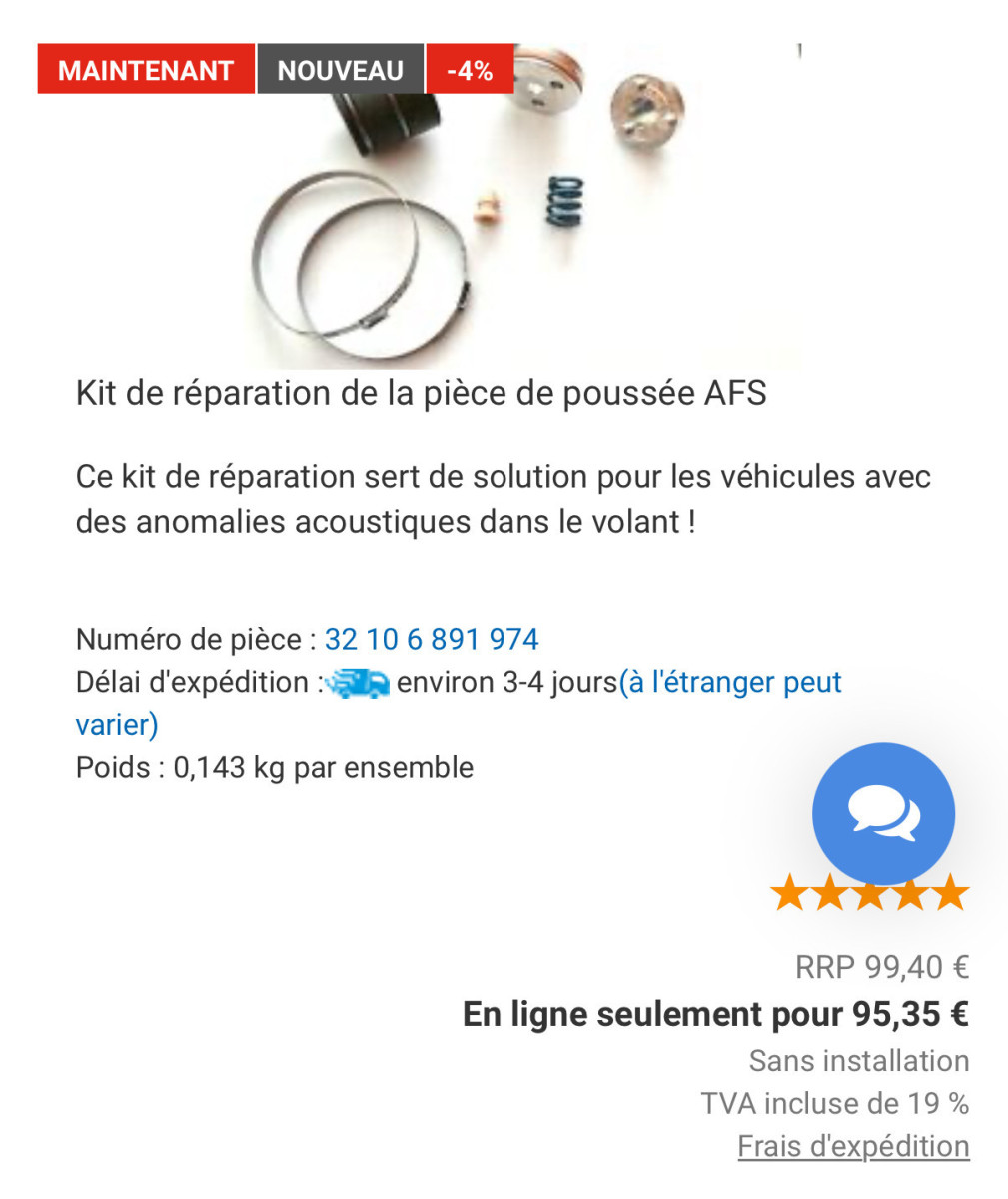

Nath118d a écrit : 15 juin 2025, 13:43
Salut, sur le boulon à reserrer y’a pas de couple de serrage à respecter ?
En ce moment avec les chaleurs, énormément de bruit. Je suis passé chez BMW pour leur expliquer, en disant que c’est un problème connu. Le gars me répond juste « ah non c’est pas une campagne de rappel, en plus votre véhicule n’est plus garanti »
Merci j’étais au courant… :laferme:
Même en montrant la pièce à changer, toujours en disant que c’est un problème connu, on me dit de faire un diagnostic chez eux, qu’il y en a pour 1-2h et que c’est 154€ de l’heure… :faché:
Je vais donc commander le kit et essayer de le changer.
J’ai vu un tuto où il y a juste à dévisser et changer le patin en plastique, rajouter de la graisse ainsi que sur le ressort. Par contre j’ai vu qu’il y a deux pièces en cercle en métal, je n’ai pas trouvé où les mettre avec les vidéos
La 1ere pièce en métal c’est l’écrou qu’il faut remplacer et la 2 ème c’est la douille qui te permet de serrer cet écrou.

Je reviens de chez BMW pour ma F21, il y a bien un kit de pression EPS mais la Ref est différente ce n’est pas 32 10 6 891 974 je n’ai pas pu bien voir car la Ref n’était pas entière mais bizarrement le prix est exactement le même que pour la Ref 32 10 6 891 974

Je pense que la Ref c’est la bonne, chez BMW la Ref était pas complète et il n’a pas ouvert l’article donc j’avais la moitié des infos.

Venez faire un diagnostique : 297€ non déductible de la MO si nous prenons en charge la réparation.
J’ai commande le kit sur internet, je vais le poser en espérant que ça vienne de là.

C’est dingue ils m’ont répondu exactement la meme chose… j’ai commandé la pièce pour ouvrir l’écrou déjà. Serait-ce possible d’avoir un retour une fois que tu auras changer la pièce ? (Le kit de réparation)

Bon j’ai essayé de changer le kit, je n’ai pas reussi à sortir le guide à patins il y a juste un alésage au centre et impossible d’avoir une prise pour le sortir. J’ai réussi à presque le mettre à fleur mais après j’étais bloqué. Voilà si quelqu’un a une méthode ? 😞
De plus l’écrou n’est pas le même, pas le même diamètre!
