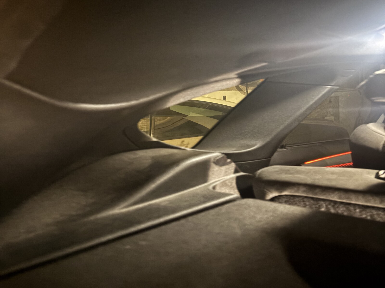

Localisation du module
Ayant un toit ouvrant, j’ai d’abord cherché au niveau du plafonnier, sans succès.
J’ai donc fini par démonter tout le côté gauche, pensant qu'il était là, ce qui est assez pénible (J'ai démonté aussi les points d'ancrage qui étaient fixé avec des grosses vis Torx, j'ai du déposé pas mal de trucs... ) ! Quel echec ! il n'y avait rien.
Mon conseil pour l’arrière :
Il n’y a pas de raccourci possible -> commencez directement par le ciel de toit, par le coffre.
Pour la procédure : Commencer par soulever légèrement le joint au milieu.
Tirer doucement le ciel de toit vers le bas en essayant de ne pas le plier (même si ça arrive, ça se voit peu).
Chez moi il y avait "1" seul "CLIPS" (j'ai galéré, j'ai forcer en utilisant ma main en formant un ciseau avec l'index et le majeur et j'ai poussé vers le bas !) c'est tombé et puis j'ai continué.
Une fois le ciel de toit décollé sur toute la partie horizontale supérieure (celle des charnières du hayon), pousser vers le bas et regardez BIEN "sous" l’aile de requin.
C’est bien à cet endroit que se trouvait le module sur ma 225xe Active Tourer.
Autre point important :
Il est impossible d’ouvrir la trappe de la pile sans déclipser le module télématique.
Il suffit de faire levier comme expliqué dans cette vidéo, qui est très bien faite :
Pour le remetre il faut poser en haut, legerement décalé vers l'avant, et ee "Glisser de l'avant vers l'arriere" et ca fait "CLIC" ! Terminé !
