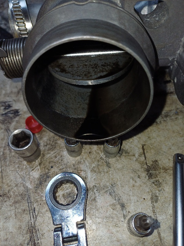

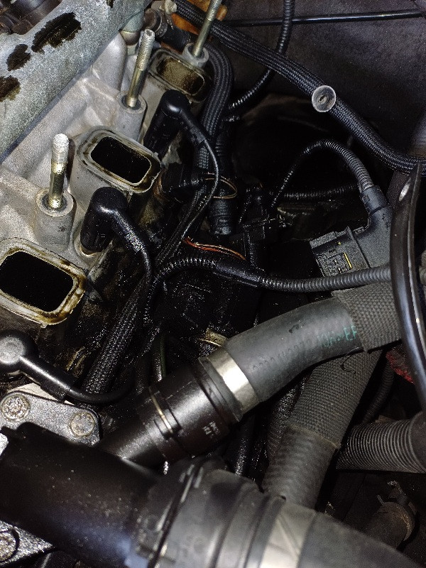

Bonjour à tous. :coucou:

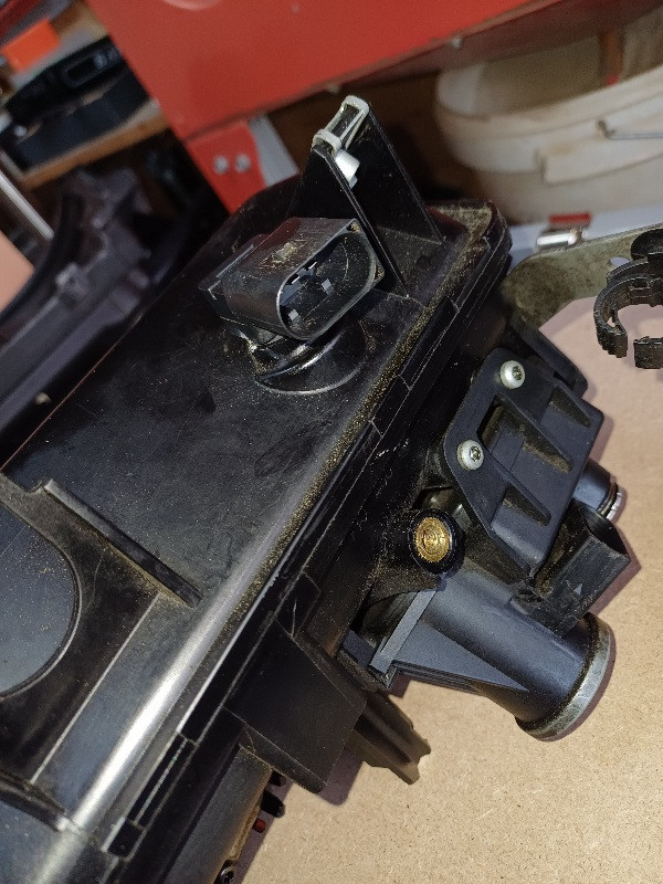

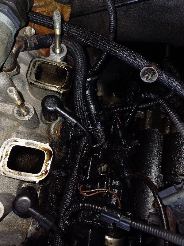

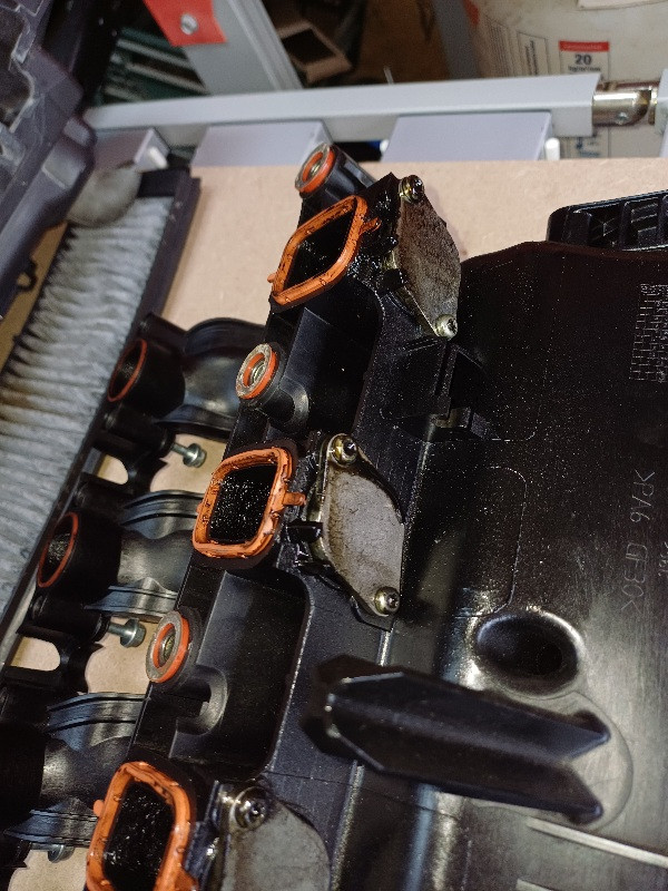

Donc démontage vanne EGR et présence d'huile sachant que je l'avais bien nettoyé le mois dernier. :pleure:
Puis demontage de l'admission avec là encore de l'huile. :choque:
Et encore de l'huile sur le moteur au niveaux du cylindre 6 / démarreur. :pleure:
Questions, d'où peut venir cette huile ?
Comment déposer le capteur qui est sur l'admission ? :moche:
@celtik56 tu m'a parler de tester à l'ohmmètre, comment faire , car je ni connais rien avec cette engin. :langue:

J'ai le capteur de pression n°1 enfin j'espère que c'est bien celui au tuyau noir à bande verte. :interroge:
De toute façon, je n'arrive pas à dèboiter les tuyaux du capteur. Si quelqu'un à une idée, je prends :clin:
Sinon, je l'ai déposé de son support. Je le secoue, aucun bruit @celtik56

bien huileuse ton admission.... le turbo est d'origine?

Bon Bon Bon--- le capteur de pression il est emmanché de force avec un joint tu le saisis a pleine mains tu tires doucement il va se deboiter proprement...le reste laisses moi quelques minutes je regardes tes photos on en discute

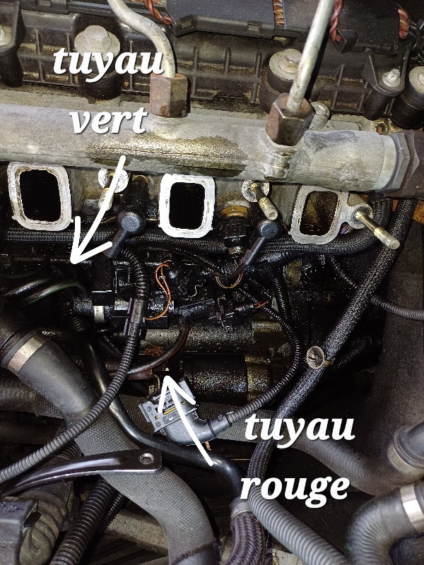

pour le multimètre tu te mets sur les valeurs sous le signe ohm Ω. tu choisis 20Ω max il te suffit ensuite de tester ton électrovanne selon le valeurs que je t'ai donné en piquant chaque pointe sur les plots du capteur- pour ton electrovanne sous l'admission ne confonds pas - Il s'agit de l'electrovanne dont l'un des tuyaux part à la vanne EGR (durite rouge et noir??). il suffit de la devisser de son support
Pour ton huile dans la vanne egr nous allons étudier cela point par point- penses a boucher tes orifices d'admission avec de vieux chiffon ca évite que quelque chose ne tombe dedans

01er/ verifie l'état de ton filtre a air et verifie ton déshuileur ( modele vortex? modele a mousse? est-il bien fixé)

si le probleme n'est pas ton reniflard il faudra malheureusement penser a s'intéresser au turbo mais on en est pas là :chut:

16.5 elle est bonne pour le service… inspectes bien toutes tes durites pendant que l’admission est tombée

:Avant de remonter Regardes ton reniflard si il est bien installé ou gorgé d’huile… si besoin démontes la durite d’admission d’air qui va au turbo regardes si elle est grasse… testes aussi l’électrovanne contre la joue d’aile à gauche quand t’es face au moteur… suis les durites qui partent de la clarinette
