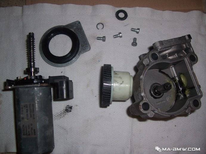

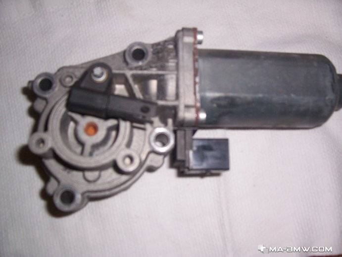

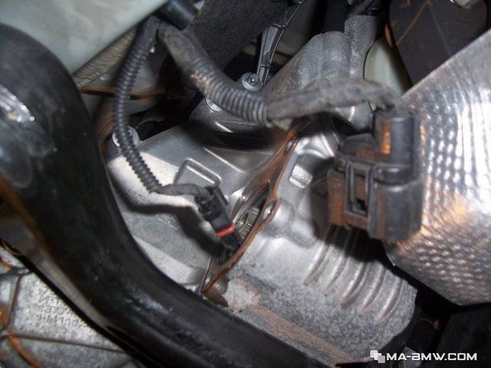

Tjp88 a écrit :
Bon vla, :pictures:

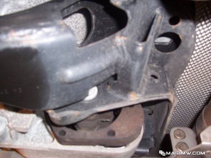

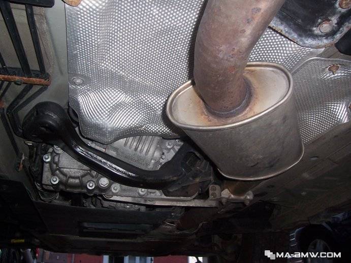

- Le dessous de la voiture protégé par un carter chaleur, démontage d'un douzaine de vis de 10:
- Un fois le carter déboiter, je le bouge sur un coté pour avoir de la place:

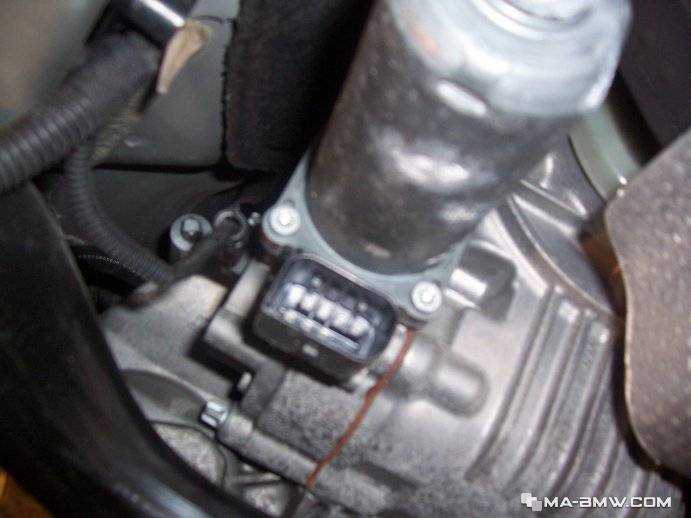

- Démonter les deux prise, la grosse facile, la petite : faire levier sur la patte avec un petit tournevis pour la sortir:
- pour avoir plus de place , certain retire le support de boite , mais quand je voit le bazard :shock: , je vais pas le faire...

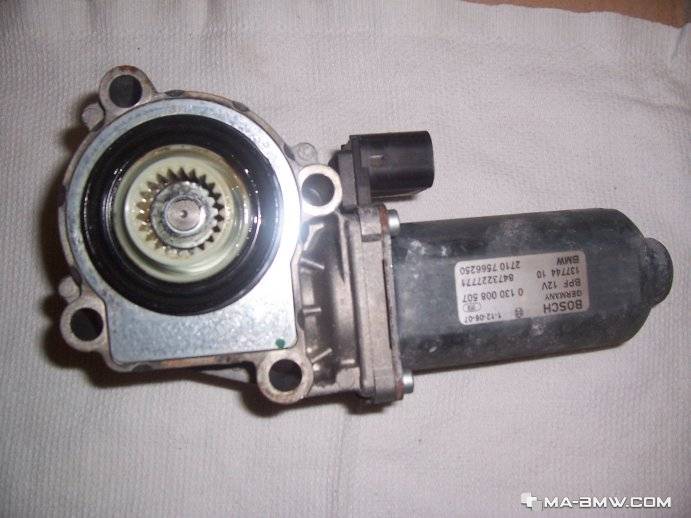

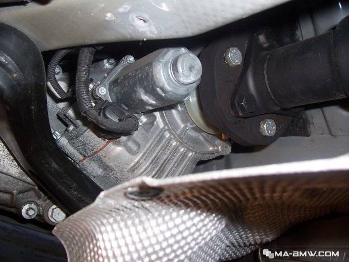

- démonter les 4 vis torx avec un douille femelle ou un douille de 8, prévoir la boite de petit cliquet car accès difficile voir très difficile :x , puis sortir le moteur:
- le moteur:
- le capteur sur le moteur (je sais pas c'est quoi),
- retirer les quatres vis torx pour déboiter le moteur de l'ensemble, retirer ensuite la bague de fixation du pignon à l'aide de deux petit tournevis ou comme moi d'un pince circlips , sortir la rondelle avec. Déboiter ensuite la plaque avec le joint avec un tournevis fin pour tous sortir comme ici:

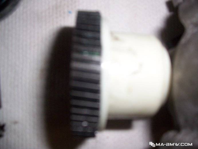

voici mon pignon en bonne état :D , du coup j'ai juste fait du nettoyage puis graissage.
Démontage nettoyage en 1 heure, et le remontage ce fait en 1/4 d'heure, le plus difficile est de sortir les quatres vis pour sortir le moteur de la Boite de Transfert
voici une video de youtube pour la mise en pièce du moteur:
Merci pour le tutoriel précis, nous avons fait la manipulation hier soir, nickel :)
Il faut un peu forcer sur la plaque pour la sortir ... j'ai un petit tournevis qui n'a pas tenu le choc ;)
Je crois que ma pièce était bien usée ... Plus aucun voyant, nickel.
Ce soir, vidange de la boite de transfert.
