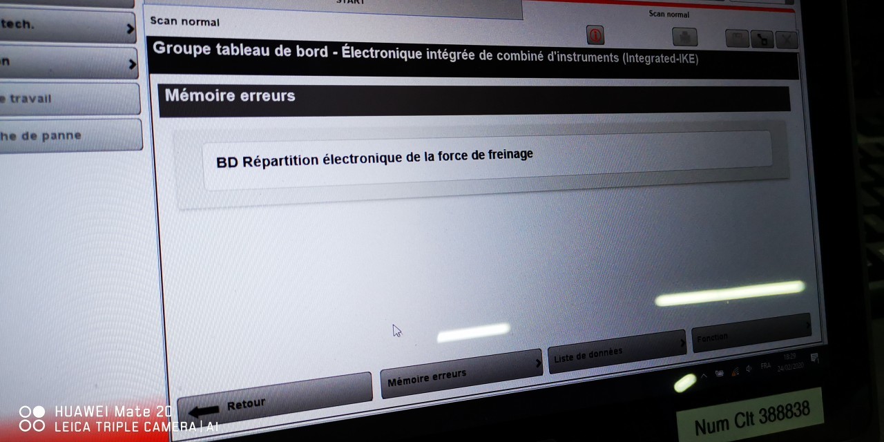

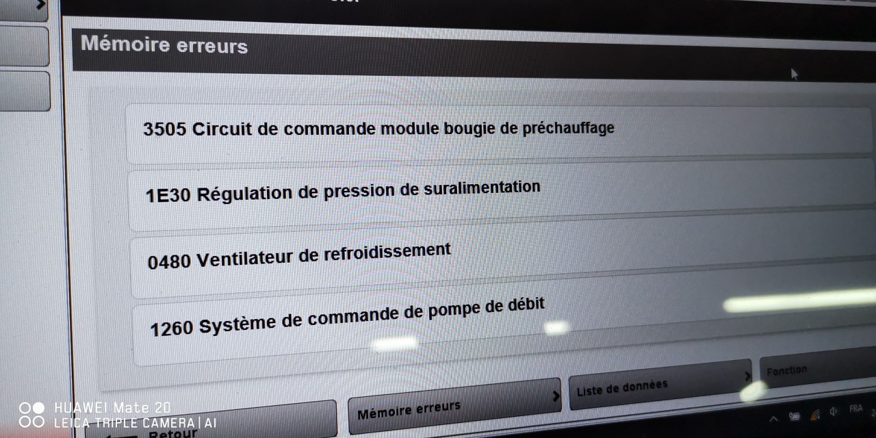

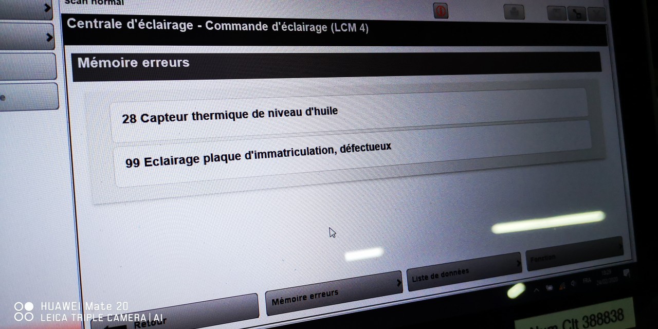

semaine dernière, j'ai fais un diag avec effacement des défauts qu'il y avait, ce soir voilà ce qu'il en ressort

certain defaut que j'ai, sont connu dejà comme le:
0480 ventilateur de refroidissement, il est hs.
3505, pour l'instant même par -7° il démarre nickel.
99, éclairage de plaque, il ya des led...
par contre le
1260, pompe de dessous neuve :scratch: a voir le capteur qu'il ya sur le filtre a gasoil :study:
1E30, alors là :study:
BD, capteur de lacet sous la console central qui fait ce défaut (vu sur différent sujet)
28, capteur thermique niveau d'huile, doit être hs, je sais même pas où il est :study:
et
03-30, le webasto, lui il m'en....e :Rouge:
