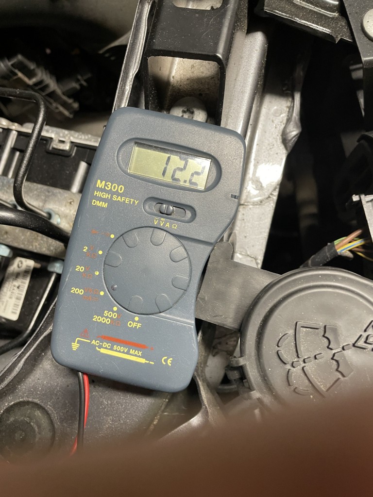

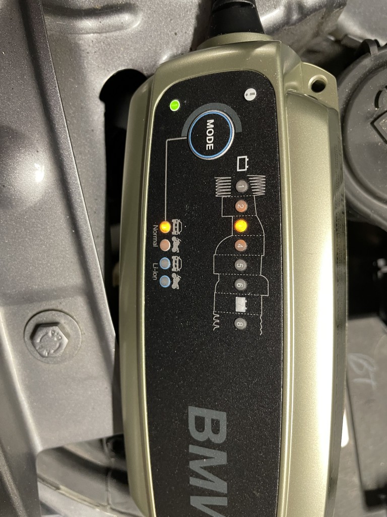

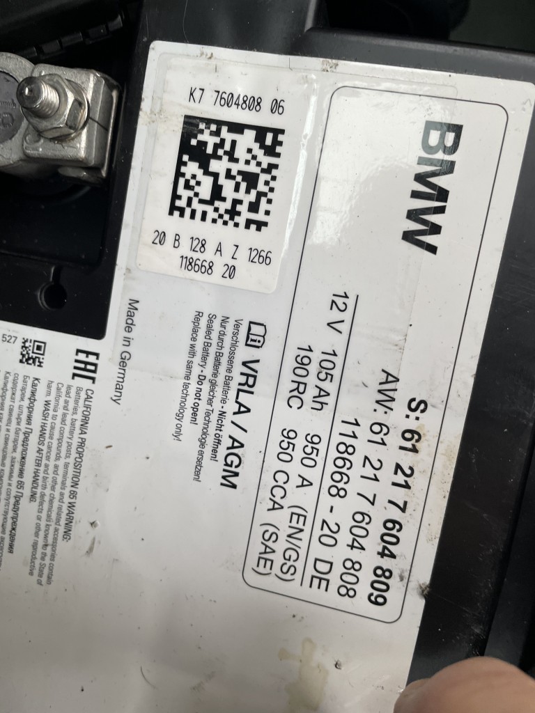

Bon pour me tranquillisé, ma nouvelle batterie que BMW m a changer..j ai verifier ma tension a l arrêt ,et je trouve 12,4 volts ca me parait un faible?
Ci joint une photo de la batterie, apparemment c est une au gel?

C est re moi :D
Bon toujours ma batterie neuve ..
Je comprends pas cette faible tension, j’essais de comprendre ,j ai verifier la charge alternateur... c est bon.. la je vais la mettre en charge une 20 e heure avec le chargeur BMW , J ESPERE avoir choisi le bon menu de charge ?...je verrais demain matin..mais c est quand meme incroyable batterie neuve BMW , voiture sortant d une revision complete et contrôle ..je me pose des questions..
Bonne soiree :D
