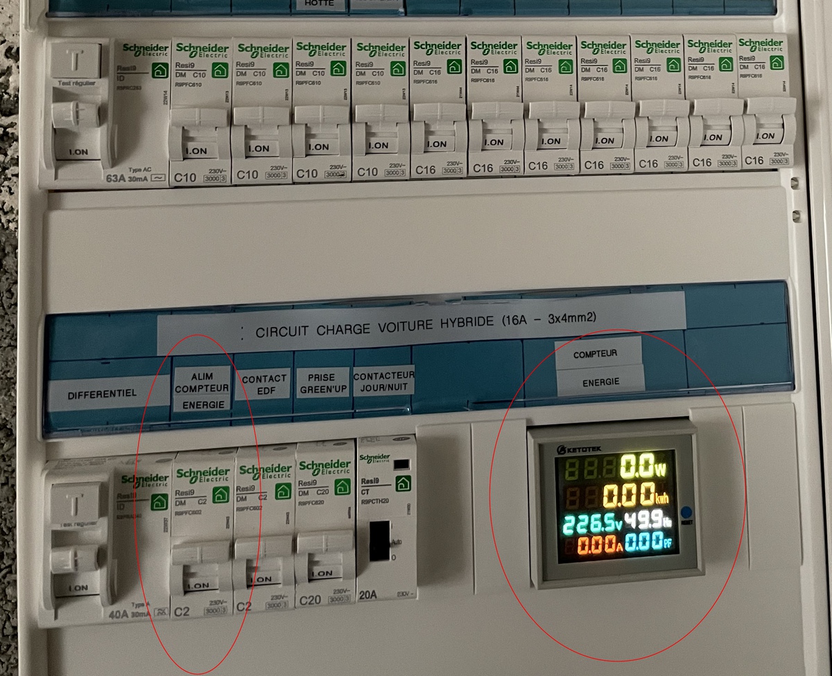

Vous faites comme moi et vous montez un compteur d'énergie sur le circuit de la prise de charge.
Installation, très simple, 2 fils pour une alimentation du compteur avec une protection de 2A et le passage du fil d'alimentation de la prise dans le compteur.
Vous avez même la possibilité de le remettre à zéro quand vous le souhaitez et tout cela pour un prix modique.
Pour infos, depuis la réception de mon véhicule en Juin 2023 j'ai chargé pour 322.8kW pour un prix TTC estimé d'environ de 60.65€.
