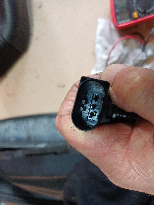

Pour tester un capteur map il faudrait prendre la tension de sortie contact mis (5V) et observer les variations selon les régimes moteurs… je sais qu’il existe aussi un test avec une pompe à vide… pour tout te dire lorsque j’ai eu un doute sur mon capteur MAP je l’ai remplacé ( 20€) c’est la solution de facilité je le concois… Je me rappelle avoir aussi changé la durite de ce capteur qui avait des traces d’huile et qui était devenue poreuse

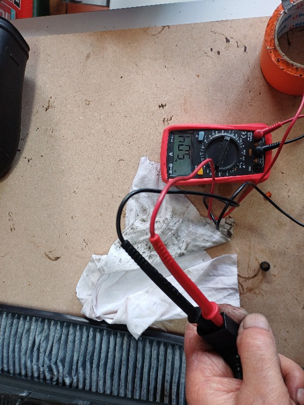

Merci @music2105 pour ce cœur gratuit car ma notice de mon multimètre faisait 1 page en français :smile:
Par contre, ça vaut ce que ça vaut mais voilà ce que j'ai testé capteur de pression que vais devoir poser sans le petit joint thorique. :moche:
