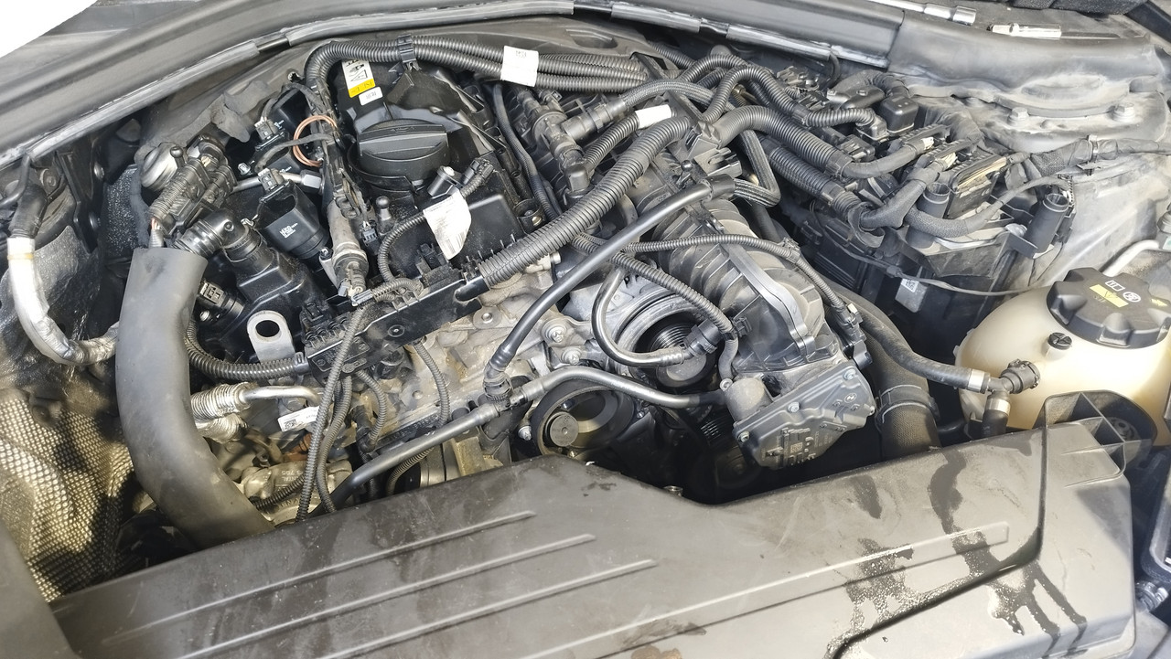

Je la rentre au garage pour lui faire une toilette, et que vois-je s'écouler au sol ?
Du liquide de refroidissement. 😨
J'ouvre le capot : le bocal de LR est presque vide.
J'en peux plus, de cette voiture. 😩
Elle fut tant aimée, elle va finir tant détestée...
Bon, heureusement elle n'a pas tourné sans LR. Ça aura déjà évité de flinguer le turbo tout neuf.

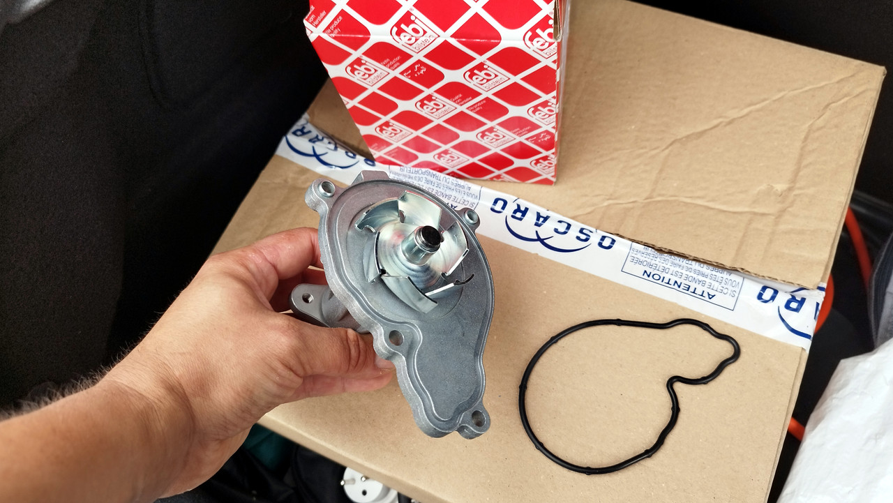

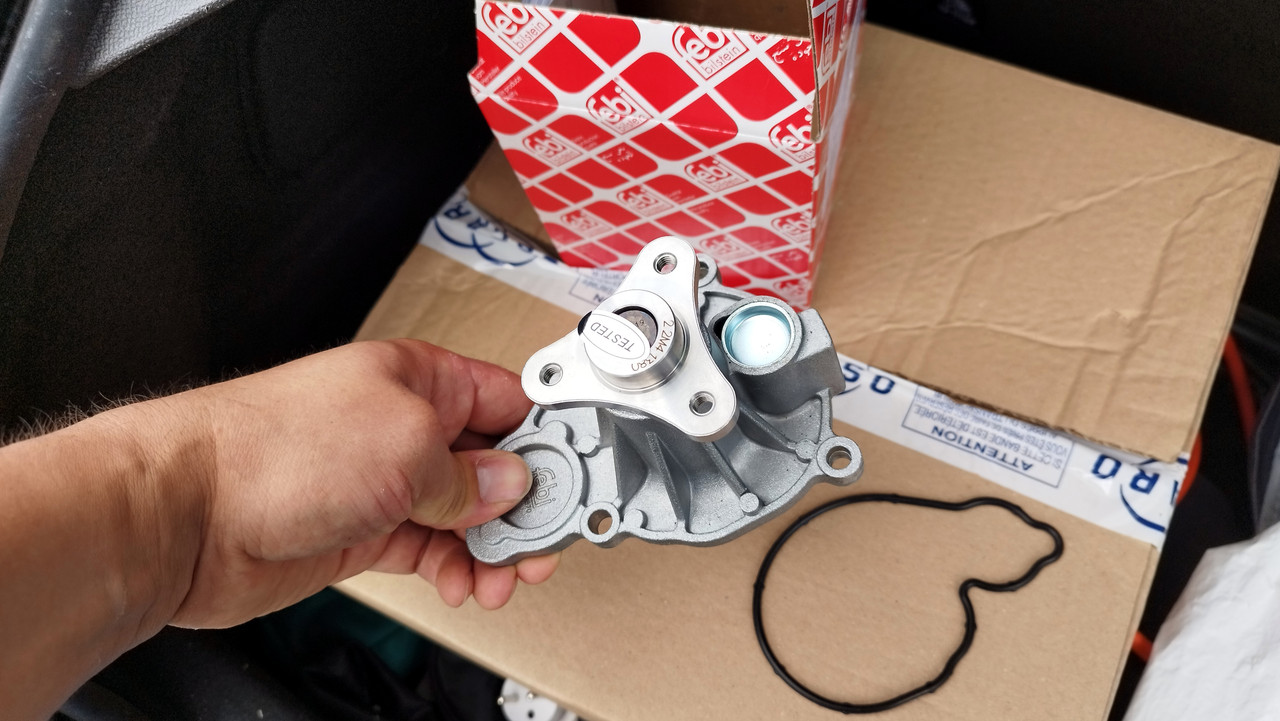

Nouvelle pompe à eau reçue.
Y'a plus qu'à se retrousser les manches. Je ferai ça ce soir.

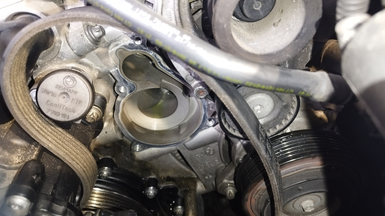

Pompe à eau remplacée.
Il n'y a plus de fuite.

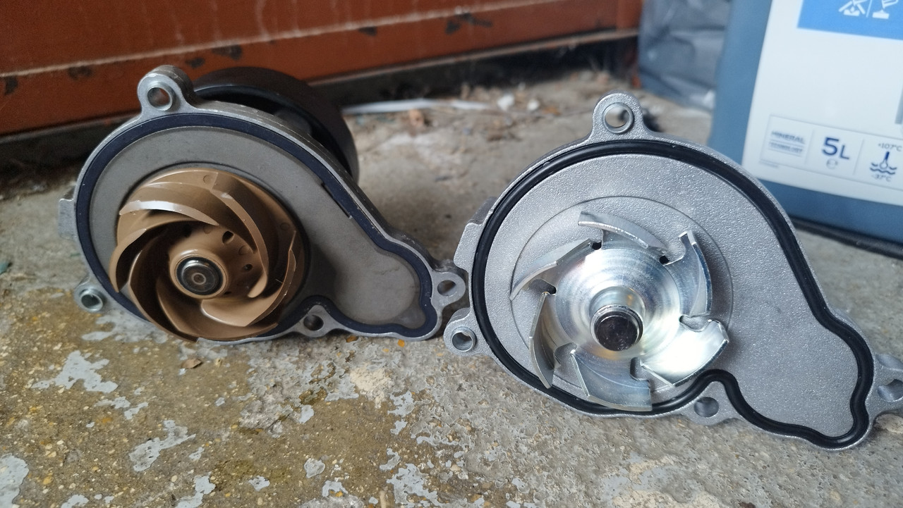

Tu vas finir par la connaitre par cœur ta "charrette" :clin:
Par contre pour avoir étudier (dans mon jeune temps) les lois hydro dans les volutes de pompes centrifuges, je suis surpris du design de la nouvelle (longueur des aubes et du convergent/divergent de mise en vitesse) :interroge:
Bon du moment que ça fait le job...

J'ai pris du Febi Bilstein, ce n'est pourtant pas une mauvaise marque. J'ai l'habitude de prendre des pièces de cette marque, je n'ai jamais été déçu.
Après contrôle, la circulation du LDR se fait correctement. Donc comme tu dis, tant que ça fait le job, ça va. 👍

Oui, c'est facile à faire.
Il n'y a pas d'obstacle majeur, ni besoin d'outil spécifique.
Ça m'aura pris environ 1,5 heures et coûté 69,79 EUR (pièce + frais de port).
