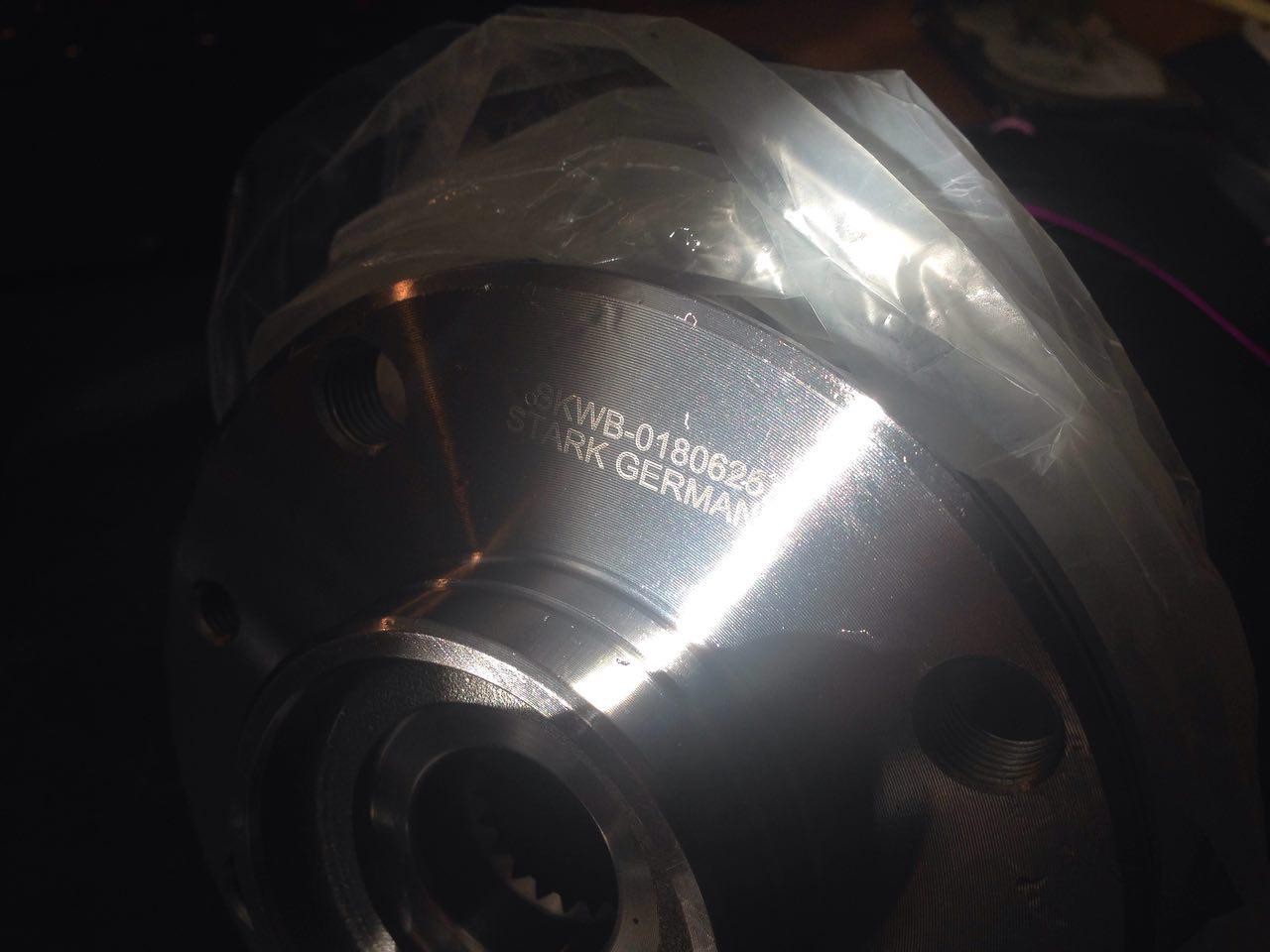

La photo/teaser plus haut = ce sont des roulements de roue avant de Fiat Panda. (ca fait classe le "Stark" et "Germany" - mais en fait la piece ne coute que 35 euros et n'est pas manufacturee par Stark Industry... dommage...)
Les roulements d'origine sont encore bons (aucun soucis ni bruit avec) mais je voudrais avoir un freinage plus mordant avec le mauvais temps et l'hiver qui arrivent, donc je monte du neuf, a ce prix, c'est plus sur pour ma douce moitie et mon fils qui sont abord.

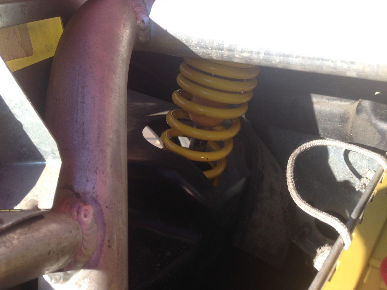

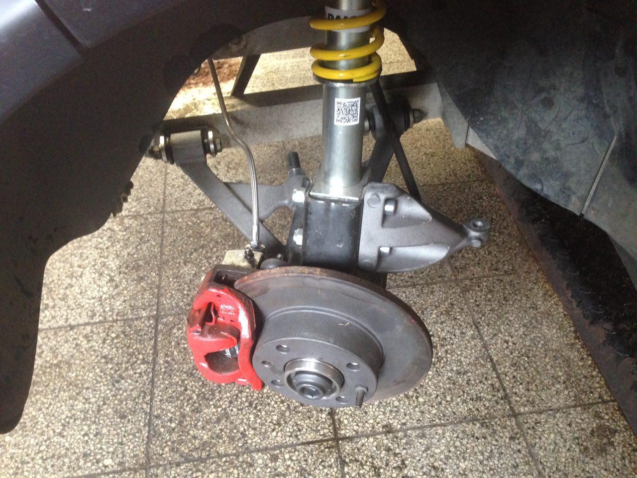

Pour cette fois, on a reussi a monter
les nouveaux amortisseurs avec le pied en alu MK3 (avec la forme qui va bien pour contenir le pied de l'amortisseur)
montage en force, check!
Montage des nouveaux roulements (German Qualitat!) check!
Montage des etriers et plaquettes Brambo, check!
montage avec les durites d'origine .. pas check
ca pisse le liquide de frein des qu'on envoit la pression au niveau des etriers de frein... un coup de meule, mais non, il semble que l'étanchéité se fasse dans le tube et non pas en surface ...
donc, retour au frein d'origines ... pour le moment....
a voir si ca, ca se monte
Si oui, on utilise toute la connectique de Panda, ca pourrait marcher, et ca reste Italien check!
on s'accroche! on va trouver

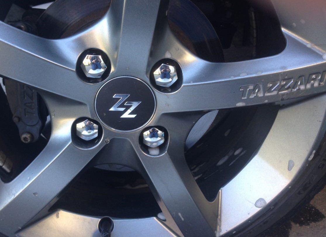

Pour les jantes, je me suis permis un petit caprice
Petite degraissage et hop!
Ca va et' boooo !!

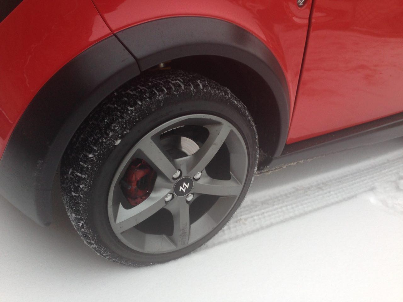

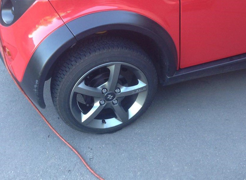

Ca va et' boooo !!

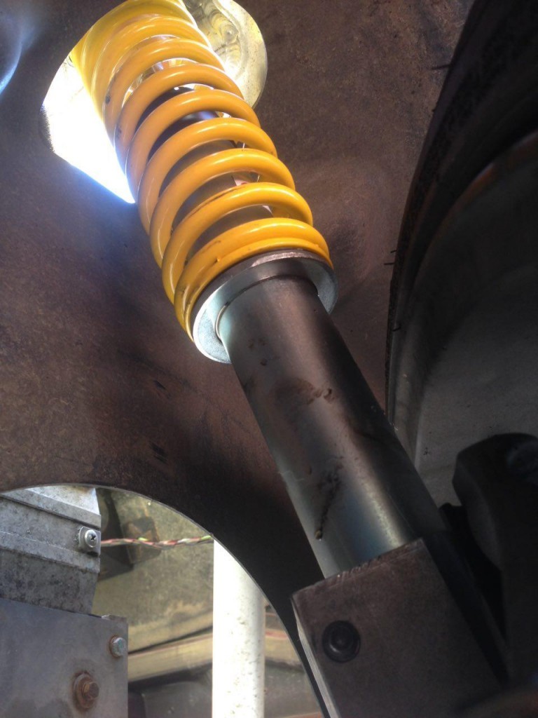

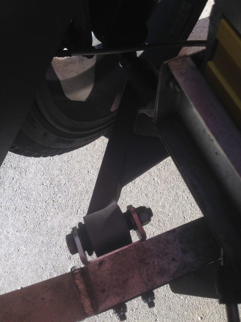

Montage des nouveaux amortisseurs dit "Confort" - et c'est vrai ils sont biens, avec une resistance progressive en compression (voir la forme des ressorts)
C'est moins rigide / sportif, mais ici on s'en cogne un peu
Ici le pied d'amortisseur, entre en force a la presse hydraulique
aucun soucis, c'est bien rigide

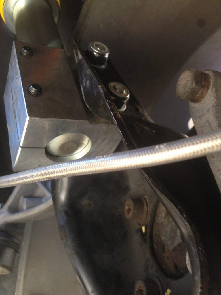

Ici le nouveau triangle en alu de bonne facture

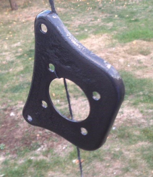

et ci dessous, les pieces qui m'empechent de monter mes freins de Panda ... une galere pour connecter la durite aux etriers de Panda
Si les maitres cylindres sont compatibles, alors je change tout jusqu'au maitre cyclindre et les durites
a suivre...

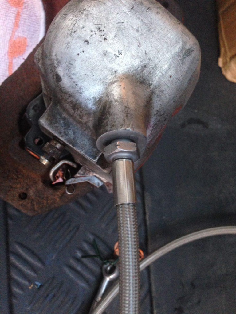

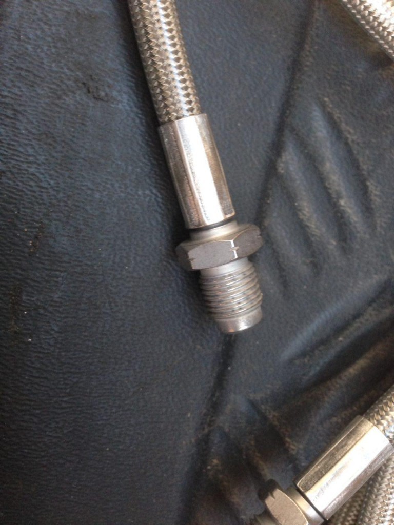

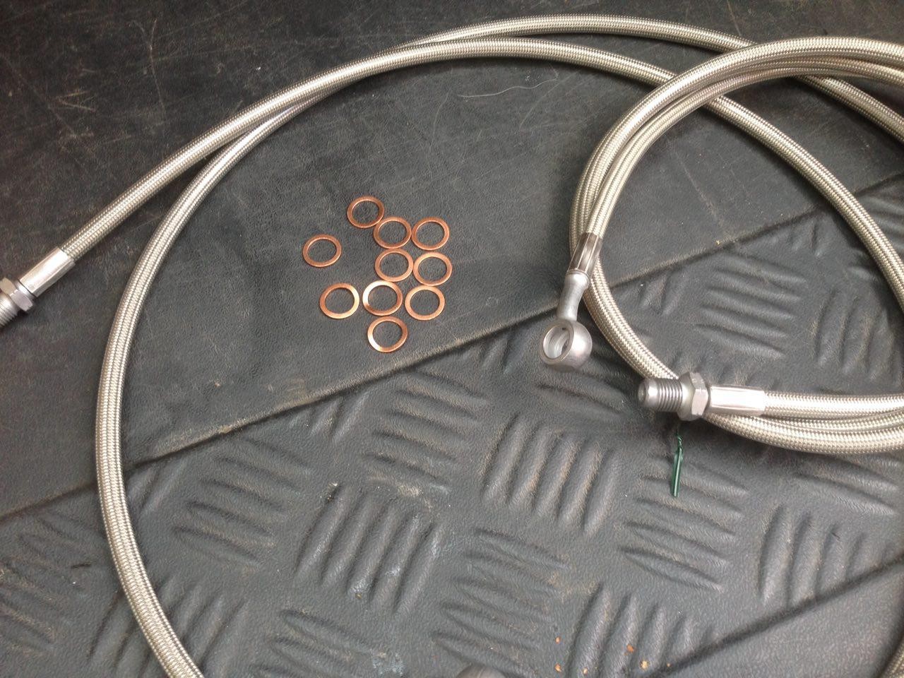

J'ai trouve une boite en France qui m'a fait les flexibles aviation sur mesure! prise de contact par telephone, pieces assemblees et pretes le lendemain matin a 10h, expediees par chronopost avant midi la meme journee ... recues 5 jours plus tard a la maison - juste parfait!
1.60m et 1.40m respectivement, avec embouts 10x1 d'un cote et Banjo de l'autre
ici l'embout finalement assez standard - 10x1
Ca va nettement mieux quand c'est les bonnes pieces!
Brossage et passage en peinture anti rouille sur les supports de frein

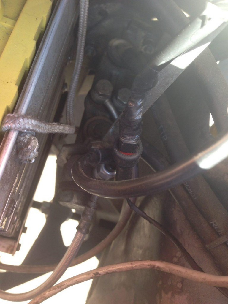

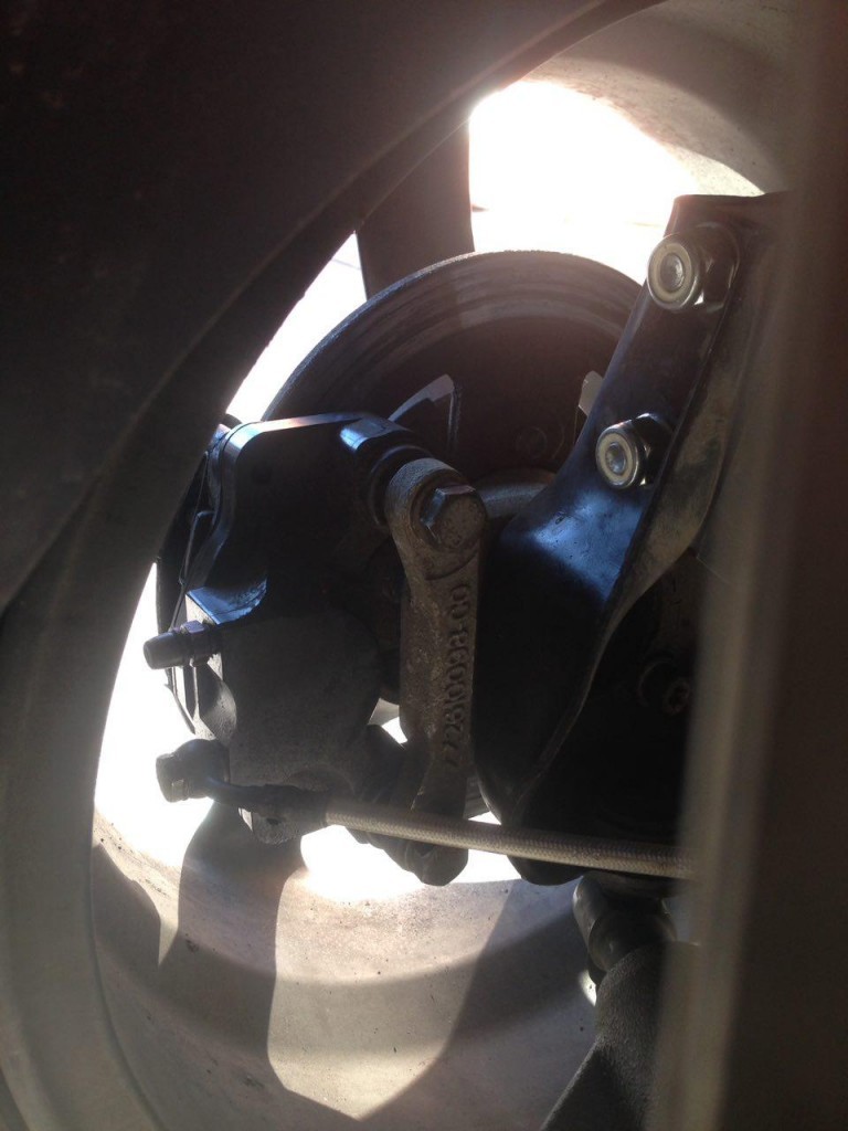

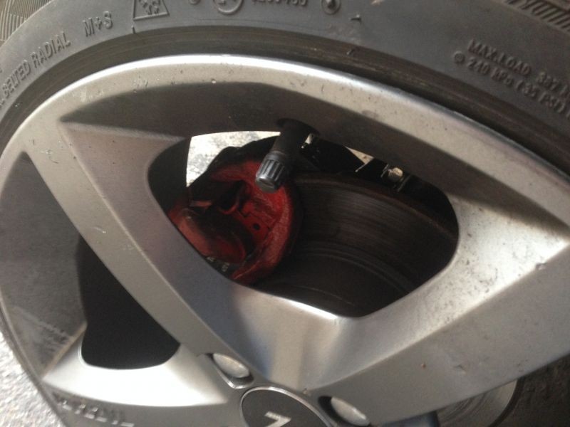

Saluti les amis!
Petite mise a jour intermediaire avant de recuperer mon pot de yahourt ce Vendredi

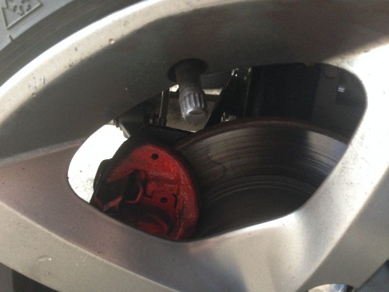

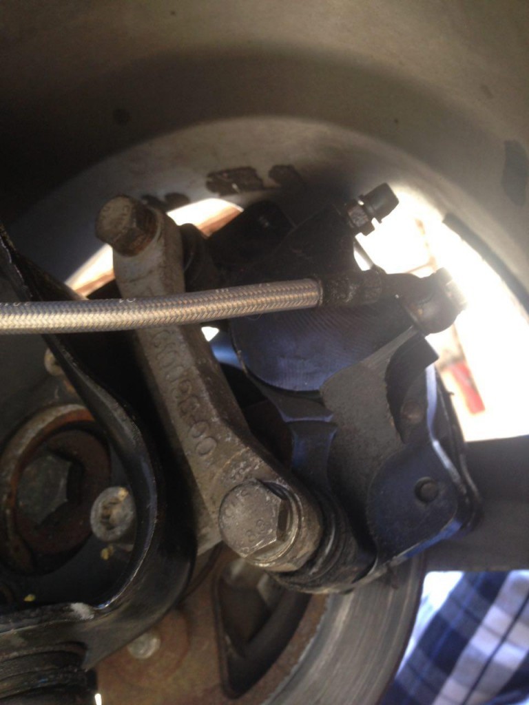

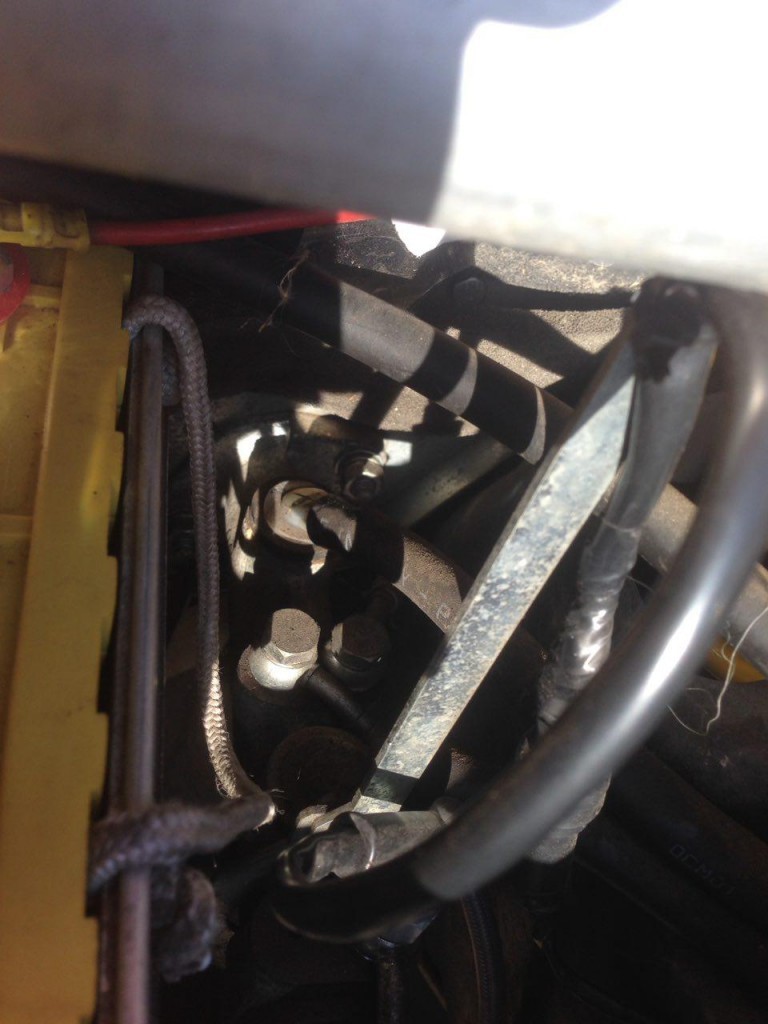

Les freins de Panda ont ete montes avec succes, la difficulte etant de connecter le nouveau banjo de mes durites aviation sur le maitre cyclindre
Les banjos d'origine font 10mm de haut, alors que ceux de moto ne font que 8 mm - donc galere (=2hr) pour monter cela de maniere etanche...
En suite, on a monte les anciennes plaquettes avant (qui ont 2000 km) ... a l'arriere! et hop, maintenant j'ai les freins a l'avant nickel, et les freins arrieres itou !
Alors pourqoi attendre ce Vendredi pour recuperer mon auto?

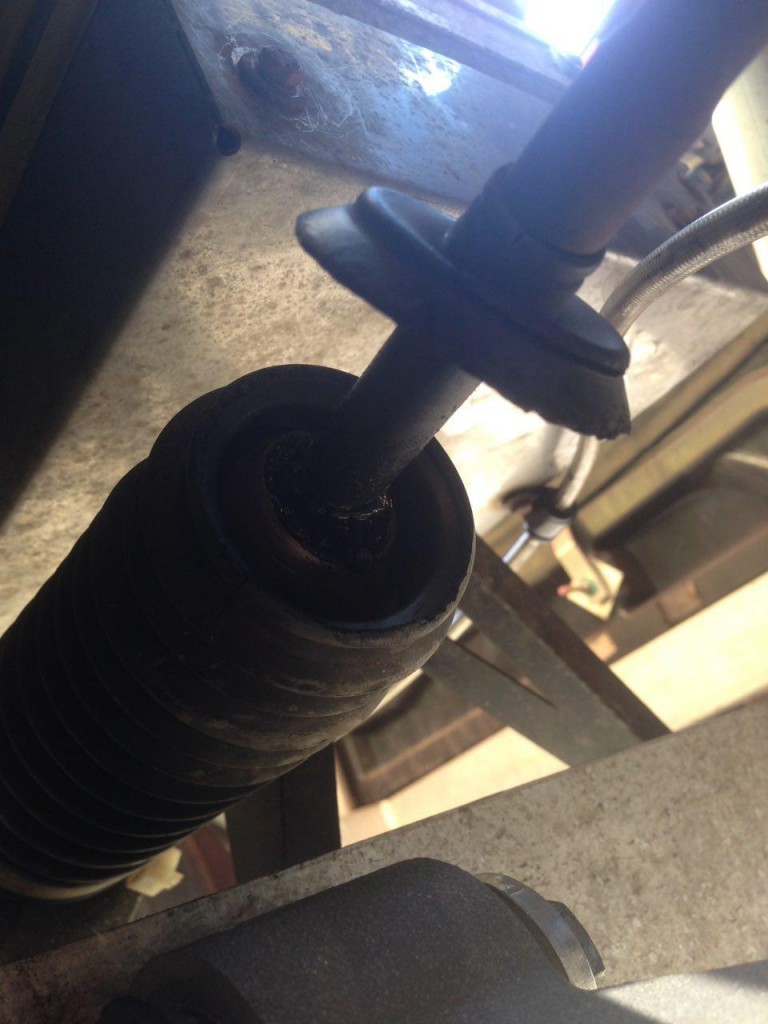

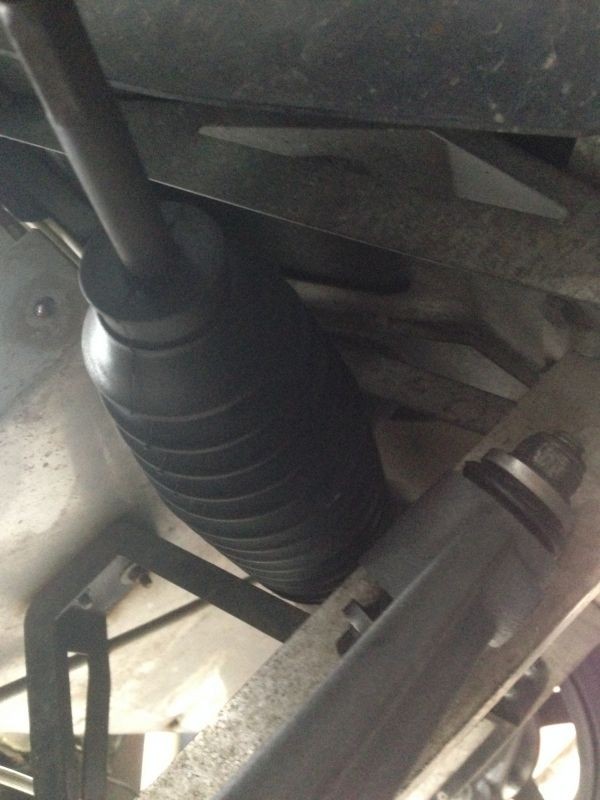

et bien quand on a commence a refaire les freins, on a vu que les souflets de cremaillere etaient cuits ...
a faire donc, sous peine de changer toute la cremaillere de direction
... et donc il a fallut trouver un model equivalent et vite
model pour Aixam - commande en France pour 4 euros piece - mais c'est pas a la bonne taille du cote cremaillere
Donc demontage, mesure et hop, on a trouve le model equivalent sur le net, pour Fiat Croma, dispo en Allemagne - Berlin. Genau!!!
>> dimensions: 185x50x11
Du coup la voiture est restee chez le mecano et on attend les 2 pieces pour ce Jeudi apres midi (c'est ce que le vendeur nous a promis ce matin)
pour montage dans la foulee Jeudi ou Vendredi matin
Par contre, bientot 1 semaine sans la voiture electrique et notre budget de fonctionnement quotidien en a pris un coup!
Vite vite que l'on retrouve notre pot de yahourt nucleaire !!
A suivre!

tadaaa!!!
Freins assembles, nouveaux souflets de cremaillere en place!
Ca freine court! exactement ce que je voulais

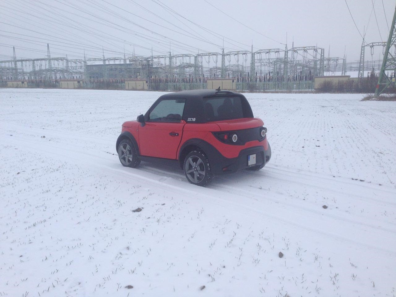

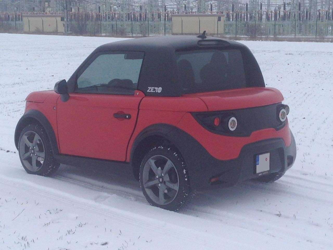

Re: Tazzari Zero
C'est l'epoque!
Propulsion oblige, un peu de neige et zou on va faire le clown au petit matin a faire un peu de drift sur des routes encore toutes blanches!
Nouveaux freins au top! pneux hiver et c'est la fete!
PS: j'ai trouve sur la route une vielle centrale electrique tcheque pour l'arriere plan des photos. C'est moche mais on s'en tape finalement
