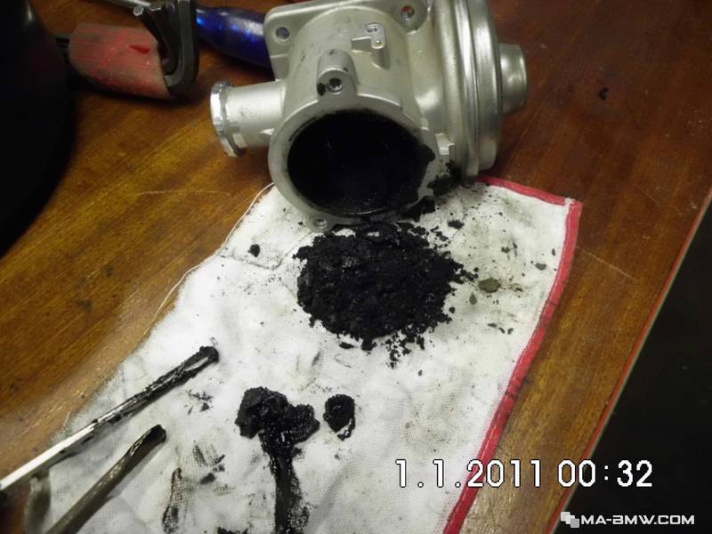

Pour le décalaminage de la culasse et le nettoyage de la vanne EGR, LE CARBON CLEANING est idéal: Environ 75€, et évite de passer du temps de démontage et nettoyage.

Quand mon voyant moteur s'est allumé en orange j'ai été lire les défauts et celui du débit mètre est sorti. Pourtant je me doutais bien que si le moteur allait bien le débit mètre n'avait rien... C'était comme déjà signalé la vanne EGR et l'admission remplis de dépôts charbonnés. 8 heures de nettoyage et depuis 50000 km faits sans problème.

Effectivement je fais la même réflexion que toi, les reprises sont excellent même en montée, je pense que mon débimètre est ok.Pour la calamine j'hésite entre un carbon cleaning à 62€ ou huit heures de travail.Mais le doute persiste car j'ai N47 et l'encrassage semble assez rare sur ce modèle.Il y a un tuto pour démonter la pipe d'admission, ça l'air plutôt long et chiant avec beaucoup de capteur mais je l'avais déja fait sur une 325 TDS pour nettoyer la pipe d'admission.Après autant autant changer les bougies puisque le changememnt de celle ci passe par le démontage de l'admission.Le carbon cleaning est il aussi efficace qu'un nettoyage manuel à la brosse à dent et avec les bons détergents (essence? nettoyant frein? nettoyant culasse?).

Pas besoin de tout demonter, tu demonte juste l'arrivee d'air a l'entree de la vanne Egr, si c'est clean le "carbon cleaning" suffira, mais c'est calaminé tu devras nettoyer a la mano...
J'ai fait les 2 et depuis tout va bien :)
