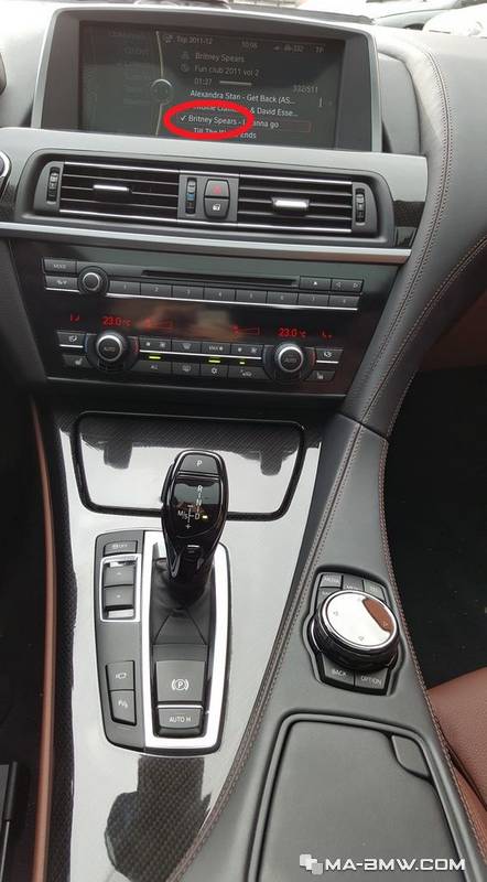

Une petite dernière là on devrait voir le vernis lisse de la console !

Le résultat est top
