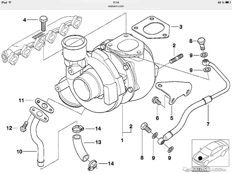

Re: Tuto remplacement turbocompresseur.
Oui. Elle sert à fixer le tuyau tressé à la sortie du turbo.
C'est la pièce n°2. Je vais également commander la pièce n°3.
La pièce n°1 va se fixer au turbo grâce à la pièce n°2.
-bien nettoyer et contrôler le tuyau inférieur de retour d'huile => pièces 10 et 13 (voir + haut)
idem pour tuyau d'arrivée bien sûr !! => pièces 7 et 8
