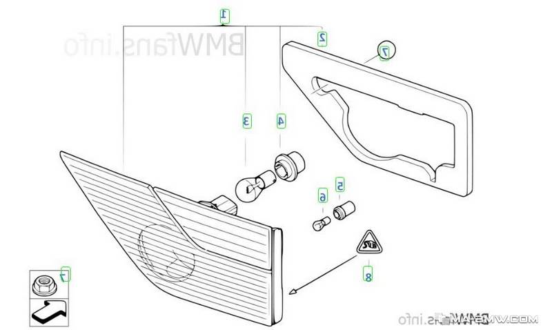

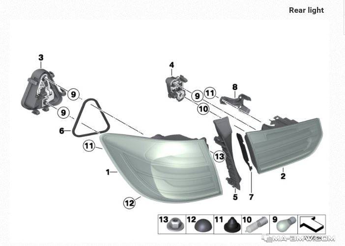

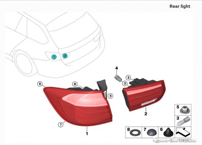

Maintenant, en comparant les pièces sur l'ETK.
Pré LCI :
Pour chaque côté, il y a 3 Bulb P12V/21W (repère 9) et 1 Longlife bulb 12V 21W H21W (repère 10).
Pour les LCI :
Pour chaque côté, il y a 1 Longlife bulb 12V 21W H21W (repère 3).
Et c'est tout.
Les autres fonctions de signalisation doivent être assurées par des leds.
C'est tout ce que je peux dire, pour le moment, et en attendant tes photos.
Mais je pense, à tord ou à raison, qu'il ne faut pas considérer tous les tubes de lumière comme étant des leds, sauf sur les modèles très récents.

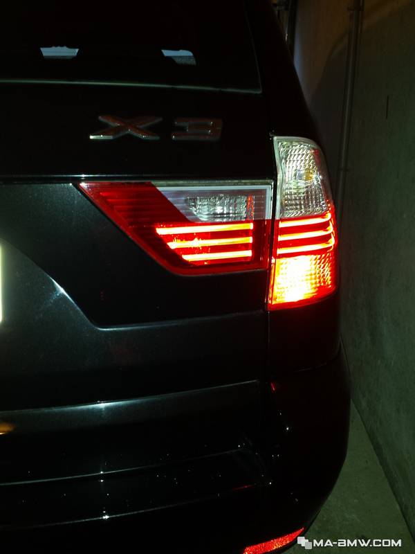

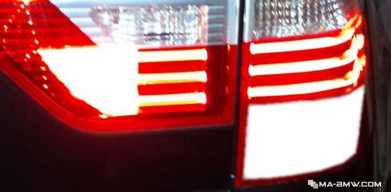

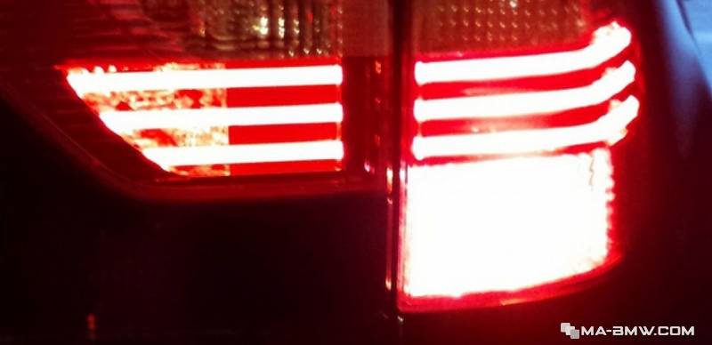

Voici donc les photos.
tout d'abord, en mode veilleuse:
Puis, en mode freinage:
Enfin, le feu de gauche également en mode freinage (il manque l'ampoule en bas à gauche car je l'avais pas encore changée lors de la photo..):
on voit bien qu'entre le feu de G et celui de D, il manque une ampoule, en mode freinage, sur le hayon. C'est donc celle-ci que je dois changer et que BM me dit qu'il faut changer avec tout le bloc.
PS: désolé pour l’orientation des photos, mais je ne sais pas pourquoi mon tel les a prises ainsi.. et je ne sais pas non plus comment les remettre droites..

Donc, pour résumer.
A l'arrière droit, veilleuses allumées et stop aussi, tu devrais avoir ça :
Mais tu as ça :
Quand on regarde de près un feu de hayon côté droit, on voit ça :
Je ne sais pas s'il y a des leds dans ces feux arrières, mais là, j'aurais tendance à penser que c'est l'ampoule repère 3 de l'OEM qui ne s'allume pas.
J'ai retourné le dessin pour que tout parle du feu droit.
Et si c'est l'ampoule, je ne vois pas pourquoi il faudrait changer tout le feu.
Mais ce n'est que mon hypothèse.

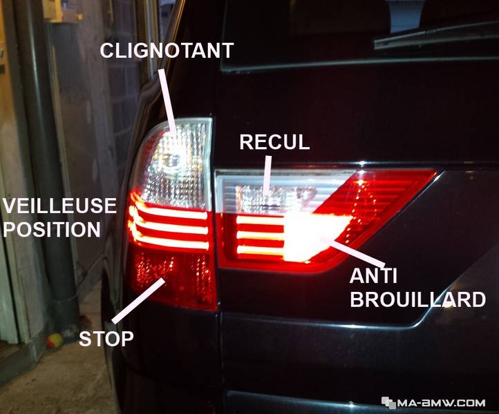

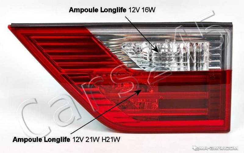

Je me demande s'il n'y a pas confusion entre : feux de stop, Anti brouillard, et mode de secours lors d'un feux de stop grillé.
Je m'explique :
- Tout d'abord l'affectation des feux :
L'ampoule ref 3 dans les schémas (sur le hayon) est celle de l'Anti brouillard.
A savoir, car j'ai eu le cas, lorsque le feu de stop est HS (ampoule grillée par exemple) c'est le feu Anti Brouillard qui le remplace. Un exemple de mon cas (il y a qlqs temps) ci dessous :
Donc, pour moi, deux choses à faire :
- Contrôler le fonctionnement des Anti brouillard AR.
- Changer l'ampoule de stop défaillante (coté conducteur).
Je m'explique :

Tu as peut être raison, Omer.
N'ayant pas de X3, je ne peux pas affirmer si le feu qui ne s'allume pas est un stop ou un anti brouillard (normalement il ne devrait y en avoir qu'un à gauche) ou autre, mais ce qui me m'intrigue, c'est qu'il semble bien qu'il s'agisse d'une ampoule, quelque qu'elle soit, qui est grillée.
Et non une led.
Et dans ce cas, je ne comprends pas pourquoi le CC s'obstine à vouloir changer le feu.

Il y a un anti brouillard de chaque côté.
De mémoire, pour le e83, il faut démonter l habillage intérieur du hayon pour avoir accès aux feux sur le hayon. :face:
Sur le f25, il y a une trappe d accès.
Concernant la démarche BMW, ont ils vu physiquement le défaut ?
L ont ils compris ?
S ils ont supposé que c était les leds, le changement fait sens.

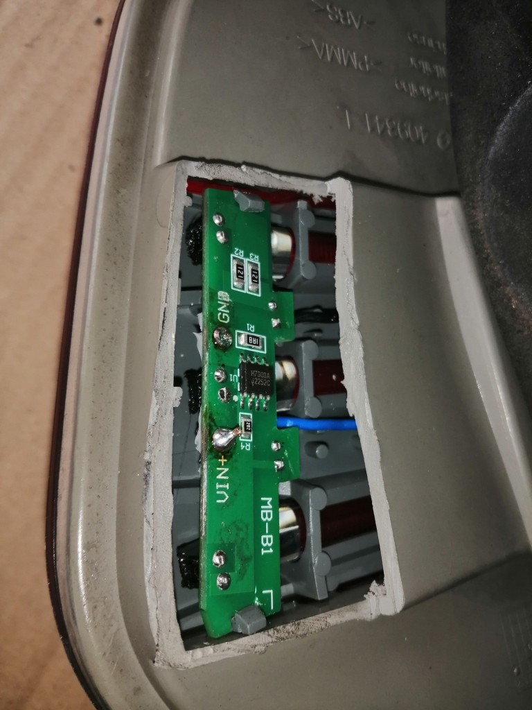

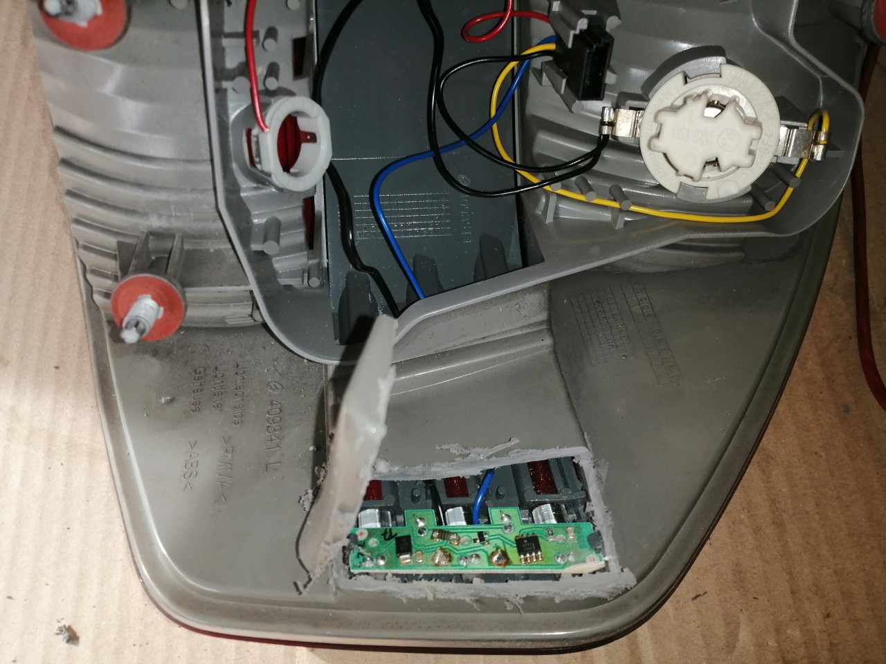

- Membre expert
- Messages : 2852
- Enregistré le : 11 mai 2013, 13:46
- Voiture : X3 M40i

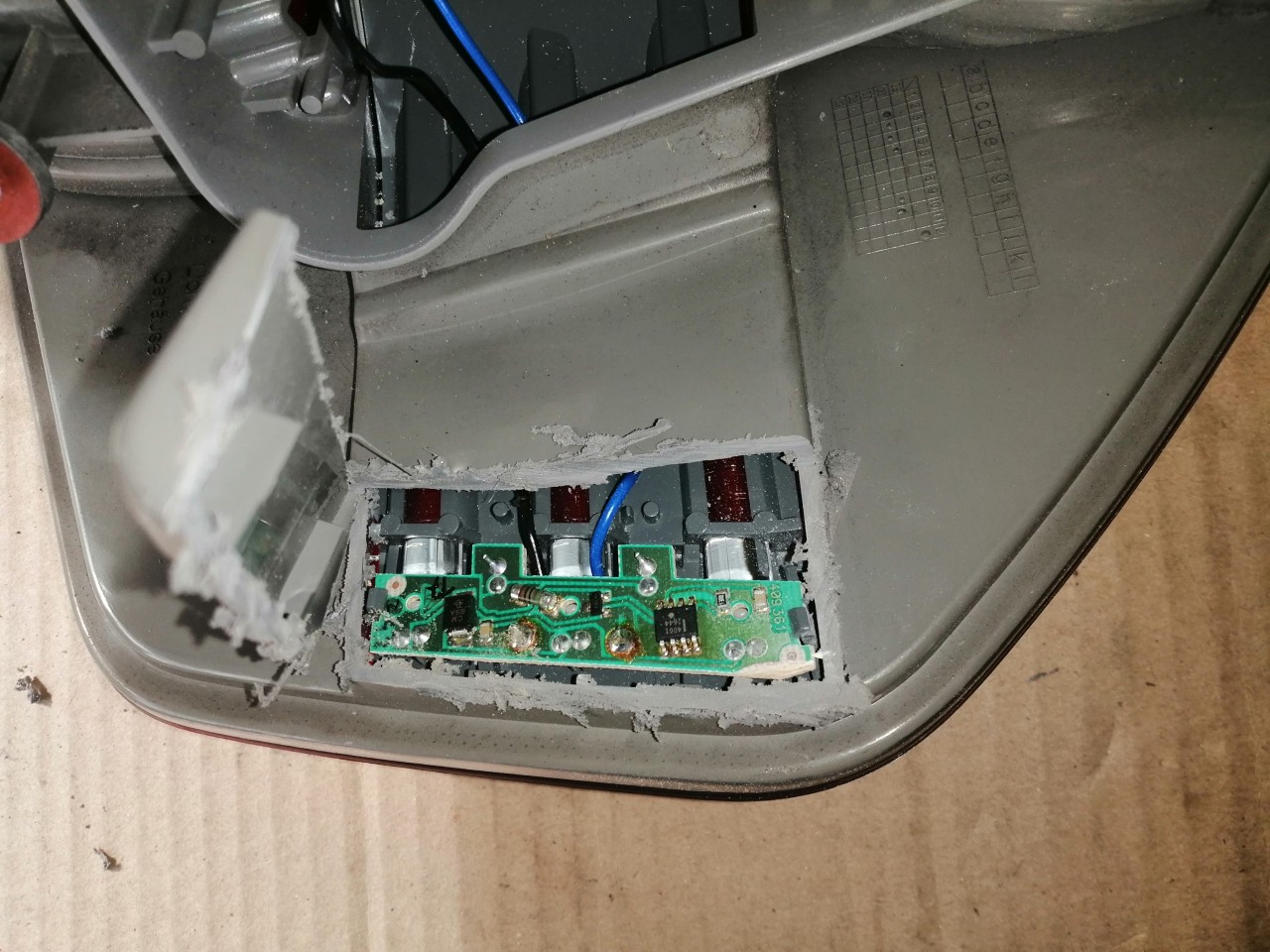

Re: Ampoule de feu arrière
je vais essayer d'apporter ma pierre a l'edifice.
tout d'abord, je pense que quand tu as les guides de lumiere, tu as obligatoirement des led.
en tous les cas, c'est comme ca sur le e70 de 2007.
tu n'arriverai pas a avoir une lumiere constante sur la longueur du trait avec une ampoule.
apres, les connections sont assez étranges (stoujours sur le e70) car chez moi, suite a une prise d'eau, un des feux arriere a le système led qui a cramé, et de ce fait, ca me cause un defaut d'antibrouillard.
ce qui est etonnant, c'est que quand tu demonte le feux, tu vois que le système led est connecté a l'antibrouillard.
je precise que quand le led est mort, il est obligatoire de changer l'optique.
pour l'ampoule ab, tu dois décoller une partie pour acceder a l'ampoule, donc, j'imagine qu'ils peuvent en effet te dire de changer le feu entier, alors que ca se remet bien une fois decollé.

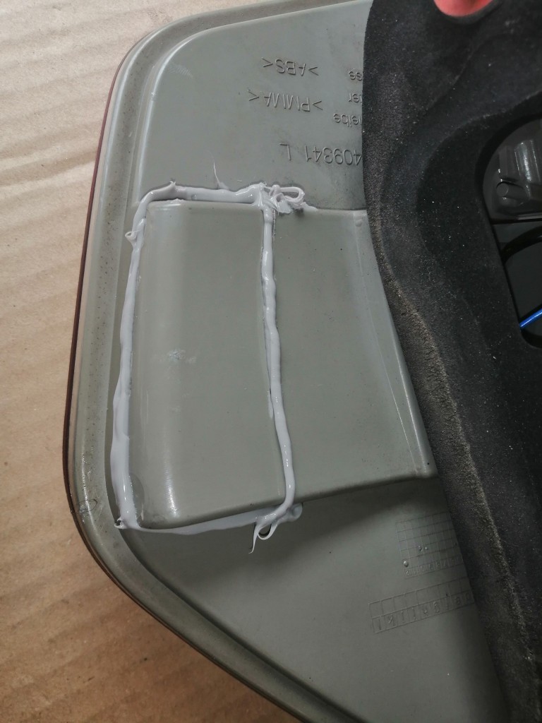

J'ai les led (feu de position) sur la partie extérieure du feu arrière gauche de mon X3 qui ne fonctionnent plus.
Du coup j'ai acheté un circuit électronique sur un fameux site de e-commerce.
J'ai découpé le feu à l'aide d'une dermel, démonté le circuit mort, remis le CI neuf en tordant un peu les pattes des LED sinon cela ne rentre pas, ressoudé les fils et mis un joint de silicone pour vitre.
Résultat impeccable et 8 euros contre 270 euros pour un feu complet.
