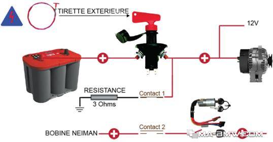

Il n y a pas pire que trouver un câble qui fait masse... ;)
Cela peut être n importe où c est pour cela que j avais mis un coupe circuit.
La masse sur ma jeep consommée de la batterie pendant que la voiture était éteinte.
Le matin elle démarrait bien mais le niveau de batterie était assez bas et provoquait un véritable sapin de nOel sur le tableau de bord ainsi qu un disfonctionnement des lumières et vitres électriques, toit ouvrant etc...
J ai fait poser un coupe circuit que je coupais tous les soirs et je n ai jamais eu de souci après.
Jeep avait même changé mon boitier électronique mais ce n'était pas cela.
Tu peux d'ailleurs regarder les connectiques qui vont sur le boitier s il n y a pas d'humidité ou autres au cas où...
