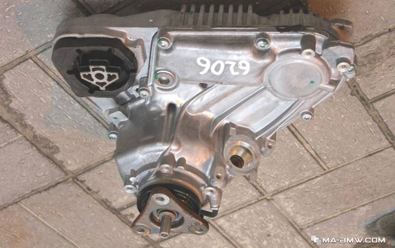

D'abord il faudrait que je vous précise que je suis tout nouveau dans la famille Xdrive.
Et vu que je ressens depuis quelque temps des a-coups à bas régime, j'ai entrepris de faire la vidange de la boite de transfert sur mon 35ix de fin 2011 (F25).
Sauf qu'en me postant sous ma caisse, je n'aperçois aucun bouchon de vidange ni en partie haute ni en bas de la boite de transfert.
Dois-je décapitonner une partie cachée ?!
Le mieux est que je vous poste une photo et si un de vous peut m'aider, ce serait très sympa.
Merci de vos expériences.

Oui mais par aspiration on a le risque de ne pas récupérer le fond de boite (limaille, etc...).
Le petit orifice bas doté d'un filetage, ne pourrait-il pas recevoir un boulon après perçage (attention, si c'est possible !).
Merci d'avance.
Roland

As tu trouvé comment vidanger la boîte de transfert ?
Pour ma part j'ai essayé par aspiration mais il est sorti à peine un verre à moutarde ,j'ai regardé avec une caméra que j'ai introduit dans le trou de remplissage mais tout était vide ´pas d'huile.Jj'ai du mal à croire qu'il y a simplement un verre d huile .As tu des infos?

Cest de plus'en plus fréquent les ponts'classic arriere ne possèdent deja plus d écrou de vidange depuis longtemps il était prévisible que les BT suivent. Pas bien pratique en cas de probleme. Donc' si probleme cela veut dire remplacement.

Je me suis renseigné pour le miens pas plus tard que la semaine dernière chez mon CC. Réponse: ce n'es pas une préconisation du constructeur et pour certains modèle il n'existe aucun bouchon de vidange permettant l'opération...sans doute pour ca!

Sur le modèle e83 la boîte de transfert à une vis de vidange mais sur les f 25 la boîte de transfert n'a plus de vis de vidange uniquement un vis de remplissage et niveau sur la réponse du garage à ne pas remplacer le filtre est une erreur car en ne remplacement le filtre cela a Contaminé l'huile neuve par les impuretés .
